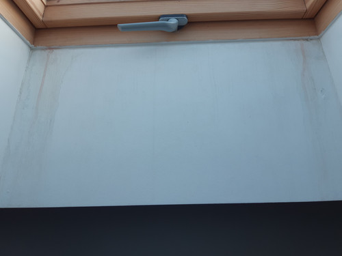

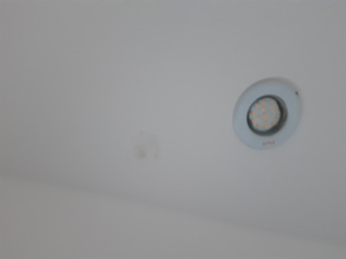

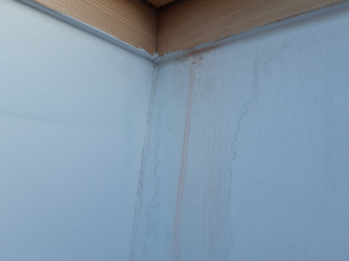

Ruggiero 05.02.2022 15:16 Zgłoś naruszenie Udostępnij Napisano 5 Lutego 2022 Witam mieszkam w domku od 3 lat, co roku w okresie przedzimowym, i w okresie zimy mam nieprzyjemnośći takie jak ponieżej na zdjeciach. W okolo okna widać kropelki, robia sie zacieki, i tak samo w drugim pokoju kolo lazienki, na oknach dachowych. Martwi mnie rowniez sytuacja na suficie, jest tak co roku w tym samym miejscu, oraz w drugiej czesci domu gdzie sufit byl juz zielony. nad sufitem na strychu mam polazona tylko wate szklana nic wiecej. ps. zdjeciue sufitu niewyrazne jednak to przypomina to samo co na oknach, natomiast mowie w drugiej czesci domu sufik praktycznie taki sam jak na oknach nawet gorzej. Co mam zrobic aby tego uniknac ?? Cytuj Odnośnik do komentarza https://forum.murator.pl/topic/267096-dlaczego-tak-sie-dzieje/ Udostępnij na innych stronach Więcej opcji udostępniania

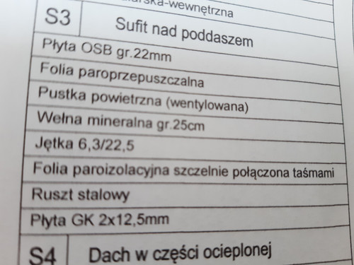

Robinson74 05.02.2022 17:54 Zgłoś naruszenie Udostępnij Napisano 5 Lutego 2022 Żeby wszystko było jasne, rozrysuj przekrój przez to poddasze, grubość wełny, itp. Cytuj Odnośnik do komentarza https://forum.murator.pl/topic/267096-dlaczego-tak-sie-dzieje/#findComment-7988221 Udostępnij na innych stronach Więcej opcji udostępniania
Ruggiero 06.02.2022 12:16 Autor Zgłoś naruszenie Udostępnij Napisano 6 Lutego 2022 Witam ponownie tu sa dane Cytuj Odnośnik do komentarza https://forum.murator.pl/topic/267096-dlaczego-tak-sie-dzieje/#findComment-7988400 Udostępnij na innych stronach Więcej opcji udostępniania
Ruggiero 07.02.2022 11:15 Autor Zgłoś naruszenie Udostępnij Napisano 7 Lutego 2022 Żeby wszystko było jasne, rozrysuj przekrój przez to poddasze, grubość wełny, itp. Wyslalem dane sufitu, i jak to najlepiej zrobic ?? Cytuj Odnośnik do komentarza https://forum.murator.pl/topic/267096-dlaczego-tak-sie-dzieje/#findComment-7988633 Udostępnij na innych stronach Więcej opcji udostępniania
maaszak 07.02.2022 15:01 Zgłoś naruszenie Udostępnij Napisano 7 Lutego 2022 Wełna gr 25cm - tragedii nie ma (dla marginesu bezpieczeństwa mogło by być 30cm). Pytanie właśnie, czy faktycznie ułożono 25cm, a jeśli tyle ułożono czy zrobiono to starannie: wełna musi ściśle wypełniać wszystkie przestrzenie i przylegać do elementów konstrukcji stropu/dachu.Jeśli wełny nie ułożono starannie to zapewne również paroizolacja nie jest szczelna. Paroizolacja dla stropu drewnianego Sd=100m to absolutne minimum (mogłoby być mniej/taniej, ale wątpię żeby architekt to obliczał, więc też warto było dać o lepszych parametrach). Paroizolacja łączona na zakładach taśmą aluminiową oraz do ścian taśmą butylową - SZCZELNIE. "Pustka powietrzna (wentylowana)" - w jaki sposób jest wentylowana? Gdzie wlot/wylot?Jak wentylowany jest stryszek ponad sufitem nad poddaszem? Jak wentylowana jest połać dachowa? Wlot (w okapie?) i wylot (dachówki wentylacyjne/kominki? w kalenicy?) został wykonany? Cytuj Odnośnik do komentarza https://forum.murator.pl/topic/267096-dlaczego-tak-sie-dzieje/#findComment-7988692 Udostępnij na innych stronach Więcej opcji udostępniania

Greg_81 08.02.2022 13:12 Zgłoś naruszenie Udostępnij Napisano 8 Lutego 2022 Proszę wkleić zdjęcie górnej części okna ( wnęki), bo jesli jest wentylacja grawitacyjna to ma wielkie znaczenie, chodzi o wykonanie załamanie pod jakim kątem jest wykonane?Ocieplenie i paroizolacja również.Czy wystepuje sytuacja w innych oknach niż dachowe? Cytuj Odnośnik do komentarza https://forum.murator.pl/topic/267096-dlaczego-tak-sie-dzieje/#findComment-7988917 Udostępnij na innych stronach Więcej opcji udostępniania
Ruggiero 08.02.2022 14:14 Autor Zgłoś naruszenie Udostępnij Napisano 8 Lutego 2022 witam ponownie, wysyłam zdjecia okna i wysyłam zdjecia poddasza Cytuj Odnośnik do komentarza https://forum.murator.pl/topic/267096-dlaczego-tak-sie-dzieje/#findComment-7988930 Udostępnij na innych stronach Więcej opcji udostępniania
Greg_81 08.02.2022 18:25 Zgłoś naruszenie Udostępnij Napisano 8 Lutego 2022 Skos prawidłowo wykonany, proszę napisać czy w pozostałych oknach pojawia się skraplanie przy uszczelkach, w rogach ? Cytuj Odnośnik do komentarza https://forum.murator.pl/topic/267096-dlaczego-tak-sie-dzieje/#findComment-7989000 Udostępnij na innych stronach Więcej opcji udostępniania
Ruggiero 08.02.2022 18:36 Autor Zgłoś naruszenie Udostępnij Napisano 8 Lutego 2022 Dzieje sie tak tylko na skosnych oknach i sa tylko 2 , no i 2 losowe miejsca na suficie Cytuj Odnośnik do komentarza https://forum.murator.pl/topic/267096-dlaczego-tak-sie-dzieje/#findComment-7989002 Udostępnij na innych stronach Więcej opcji udostępniania
Greg_81 08.02.2022 18:56 Zgłoś naruszenie Udostępnij Napisano 8 Lutego 2022 Dzieje sie tak tylko na skosnych oknach i sa tylko 2 , no i 2 losowe miejsca na suficie Wygląda mi to na nie dokładne ocieplenie poddasza wełną- ciepło z pomieszczeń ogrzewanych styka się z zimnym powstaje para wodna itd , miałem tak przy schodach strychowych. Badanie kamerą pokazałoby na pewno wiele więcej niedoskonałości w wykonaniu docieplenia poddasza,moze nawet w następnym okresie zimowym mogą pokazać się kolejne. To częsty problem, dodam ze dla mnie okna dachowe to cały czas potężne mostki termiczne i mocno niedoskonałe na tle tradycyjnych okien... Cytuj Odnośnik do komentarza https://forum.murator.pl/topic/267096-dlaczego-tak-sie-dzieje/#findComment-7989010 Udostępnij na innych stronach Więcej opcji udostępniania
Ruggiero 08.02.2022 19:03 Autor Zgłoś naruszenie Udostępnij Napisano 8 Lutego 2022 Wygląda mi to na nie dokładne ocieplenie poddasza wełną- ciepło z pomieszczeń ogrzewanych styka się z zimnym powstaje para wodna itd , miałem tak przy schodach strychowych. Badanie kamerą pokazałoby na pewno wiele więcej niedoskonałości w wykonaniu docieplenia poddasza,moze nawet w następnym okresie zimowym mogą pokazać się kolejne. To częsty problem, dodam ze dla mnie okna dachowe to cały czas potężne mostki termiczne i mocno niedoskonałe na tle tradycyjnych okien... Chce docieplic w maju , czerwcu, poddasze, na zdjeciach widac ze welna jest, welna jest sucha i polozona wszedzie solidnie jednak puste miejsca sa, wiec zamierzam powciskac piane pur tam gdzie jest molne miejsce , poloze na to plyte osb 3 cm , i na dach rowniez welne i zeby welna sie trzymala prykryje to chyba te plytami osb ale najcienszymy, chyba ze jest jakis inny pomysl,, zastanawiam sie jednak czy mam tam jeszcze jakqs wentylacje robic ? Cytuj Odnośnik do komentarza https://forum.murator.pl/topic/267096-dlaczego-tak-sie-dzieje/#findComment-7989014 Udostępnij na innych stronach Więcej opcji udostępniania
Greg_81 08.02.2022 19:05 Zgłoś naruszenie Udostępnij Napisano 8 Lutego 2022 (edytowane) Jeszcze mam pytanie czy okna dachowe podczas instalacji posiadały specjalne taśmy które dodatkowo uszczelniają ?Patrzac na zdjecia wygląda to na ocieplenie poddasza jest jedną warstwą wełny, czy tak jest w rzeczywistości ?Jeśłi tak to jest błąd, ponieważ zawsze trzeba układać 2 warstwy aby zniwelować mostki termiczne. Edytowane 8 Lutego 2022 przez Greg_81 Cytuj Odnośnik do komentarza https://forum.murator.pl/topic/267096-dlaczego-tak-sie-dzieje/#findComment-7989016 Udostępnij na innych stronach Więcej opcji udostępniania
