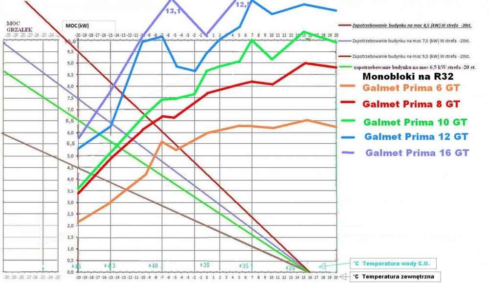

Kaizen 09.08.2022 20:28 Zgłoś naruszenie Udostępnij Napisano 9 Sierpnia 2022 I ładnie widać na tym przykładzie, że przestaje pracować gdzieś ok. -12 jak TZ ma być 55*. Pytanie też, jaką moc jest w stanie wtedy z siebie dać. Weźmy taki przykład: Niby PC "tylko" 8kW - ale to dwuwentylatorowa jednostka znacznie mocniejsza, niż większość tandety która zdaniem producenta ma nominalnie podobne moce. A i tak wymięka przy tz 50* @-20 za oknem a @ 45* ma COP ledwo 1,78. Więc jak jest działający, ekologiczny (100% OZE) system grzewczy zasilany wysokotemperaturowym źródłem ciepła, to bym nie zaczepiał w tej sytuacji. A jak prąd z PV przepada, to dołożyłbym tylko grzałkę do zasobnika czy (jak jest) obecnego bufora. Odnośnik do komentarza https://forum.murator.pl/topic/269628-pomoc-w-doborze-pompy-ciep%C5%82a/#findComment-8016409 Udostępnij na innych stronach Więcej opcji udostępniania
