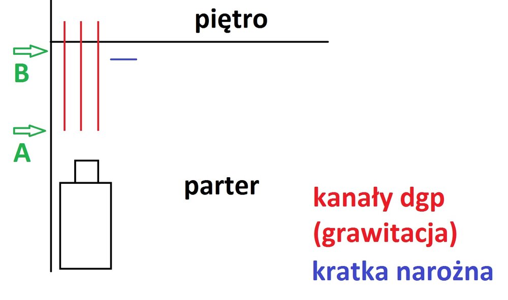

Proszę o poradę, na jakiej wysokości najlepiej dać wlot ciepłego powietrza do kanałów DGP (aby możliwie najwięcej ciepłego powietrza przetransportować na piętro)?
DGP grawitacyjne z kominka znajdującego się na parterze dostarczające ciepłe powietrze do 3 pokoi na piętrze (jak na rysunku).
Rozważam 3 opcje:
A kanały DGP zaczynają się jakieś 40cm od czopucha kominka, czyli są poniżej karki narożnej
B kanały DGP zaczynają się minimalnie poniżej "sufitu" komory dekompresyjne
C czy może wlot powietrza najlepiej zacząć na równi z kratką narożną?
Schemat:

Znalazłem odpowiedź w starszym wątku (w których była kłótnia) że lepiej wlot powietrza do rur DGP zrobić wyżej aniżeli niżej, od siebie dodam iż na prostej symulacji CFD też tak wychodzi (metoda jakościowa a nie ilościowa):

W przypadku DGP bez wentylatora mogą być na równi z kratką lub zaraz pod nią tak aby generowany ciąg nie zabierał ze sobą także powietrza z kratki
Wyznacznikiem podziału powietrza idącego kanałami i kratką jest raczej średnica kanałów.
W przypadku wentylatora priorytetem są kanały niżej od kratki przy samym czopuchu i oddzielenie blaszanym pochłaniaczem tak aby kanały nie powodowały wstecznego ciągu w kratce.
