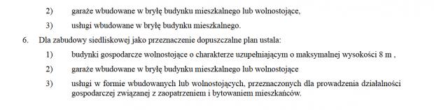

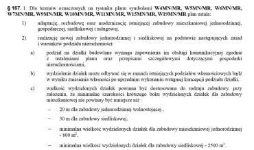

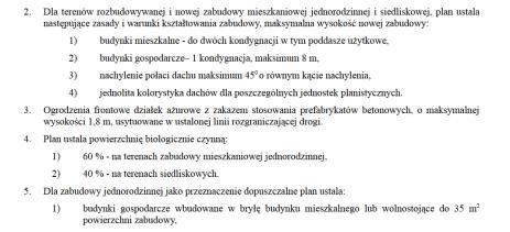

Virtum123 21.12.2022 12:53 Autor Zgłoś naruszenie Udostępnij Napisano 21 Grudnia 2022 Dzięki za odpowiedź! Właśnie w KW jest napisane dokładnie, cytuję "Sposób korzystania: DZIAŁKA ROLNA". Dlatego też mnie to zaczęło zastanawiać, ponieważ pierwszy raz spotkałem się z takim wpisem, zazwyczaj widziałem w innych księgach "Grunty orne". Tak naprawdę, KW nieruchomości, którą chcę nabyć, składa się z dwóch działek koło siebie, numer 37/6 oraz 37/7. Poniżej wklejam pełny tekst w kontekście służebności: KAŻDOCZESNEMU WŁAŚCICIELOWI DZIAŁEK GRUNTU NR 37/6 I 37/7 OBJĘTYCH NINIEJSZĄ KW. PRZYSŁUGUJE NIEODPŁATNA SŁUŻEBNOŚĆ GRUNTOWA DROGI POLEGAJĄCA NA PRAWIE SWOBODNEGO PRZECHODU I PRZEJAZDU PRZEZ DZ. NR 37/11, OBJETEJ KW. NR 45575 W KIERUNKU DO I OD DROGI PUBLICZNEJ Po tym, co piszecie z mediami wychodzi kiepsko, jeżeli chodzi o jakiekolwiek zmiany, ale z drugiej strony, działka jest już uzbrojona, więc może nie potrzebuję nawet takiego zapisu. Cytuj Odnośnik do komentarza https://forum.murator.pl/topic/271582-dzia%C5%82ka-rolna-mnmr-ze-s%C5%82u%C5%BCebno%C5%9Bci%C4%85/#findComment-8039682 Udostępnij na innych stronach Więcej opcji udostępniania

Bertha 22.12.2022 15:00 Zgłoś naruszenie Udostępnij Napisano 22 Grudnia 2022 W KW jest zapis działka rolna gdyż tak był stan w EGiB chwili transakcji (nabywca zawnioskował o założenie nowej KW), tak zapisano w AN wiec taki musi byc zapis w KW. Później zmianiono zapisy MPZP czyli w świecie stanów projektowanych a to do KW na tym etapie nie tyczy sie. Postawisz budynek, wykonasz inwentaryzację = na twój wniosek zmieni się zapis w EGiB, to zmieni sie zapis w KW. Cytuj Odnośnik do komentarza https://forum.murator.pl/topic/271582-dzia%C5%82ka-rolna-mnmr-ze-s%C5%82u%C5%BCebno%C5%9Bci%C4%85/#findComment-8039845 Udostępnij na innych stronach Więcej opcji udostępniania
