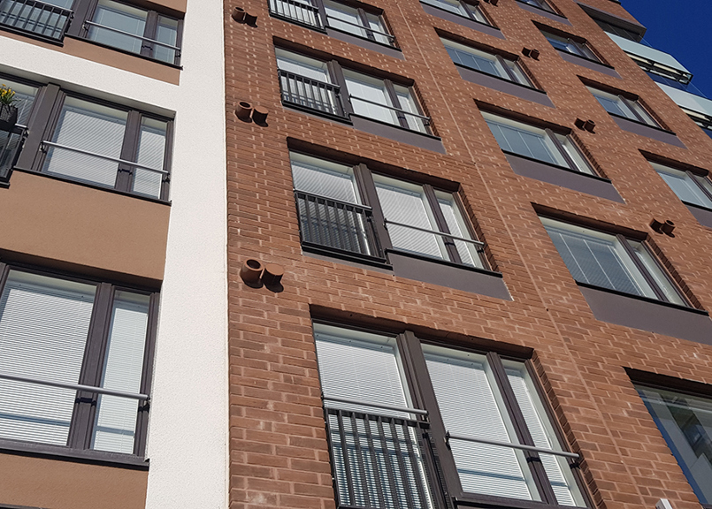

_John 01.03.2023 05:44 Zgłoś naruszenie Udostępnij Napisano 1 Marca 2023 Oczywiście że tak. Wszystkie przemysłowe centrale wentylacyjne stoją na dachu i mają izolację 50 lub 100 mm wełny. Tobie potrzebna jest mała jednostka, więc nawet po dociepleniu nie będzie problemu Grunt to dobra ( szczelna izolacja) centrali i kanałów nawiewna wywiewnych. Oraz centrala bez odpływu wody (wymiennik ERV lub rotor) Czerpnie i wyrzutnie zrobił bym zintegrowaną, tak jak się to robi np we Szwecji https://www.swegon.com/siteassets/5-products/air-handling/casa/tillbehor/wg_miljo2.jpg?v=1604321775&width=805&height=576&mode=min Cytuj Odnośnik do komentarza https://forum.murator.pl/topic/272405-rekuperator-na-zewn%C4%85trz-mieszkania/#findComment-8050512 Udostępnij na innych stronach Więcej opcji udostępniania
