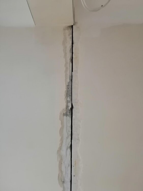

CityMatic 21.03.2023 19:05 Zgłoś naruszenie Udostępnij Napisano 21 Marca 2023 (edytowane) Czy ktoś mieszka 4-5 lat i nic nie siadło? Bardzo dużo postów że nawet po latach potrafi wyjść szpara i działówki wiszą w powietrzu. Jakbym wcześniej trafił na te posty to zrezygnowałbym z ław i robił płytę, teraz mam już ściany fundamentowe i odechciało mi się dalej budować bo nie wiadomo czy po 2-3 latach nie będzie trzeba robić remontu instalacji i podłogi :lol2:rozbroiłeś mnie tym stwierdzeniem. Raczej odspoją się od sufitu. Napiszę tak u mnie opadło może 3-4mm. nie jestem pewien czy chudziak czy ocieplenie (ale raczej to drugie) Instalacja żadna nie uległa uszkodzeniu, a jest ich wiele w posadzce, kiedyś pisałem , że tylko rozszczelniło się połączenie obwodu rozdzielacza ogrzewania podłogowego- naprężenia po latach i trwałe przykręcenie belek do ściany zrobiło swoje. Ogólnie płytki, czy inne wykończenie bez strat. Ale u mnie było wysoko 7 bloczków zasypanych piachem zagęszczane warstwami skoczkiem i zagęszczarką płytową. Chudziak ze zbrojeniem rozproszonym. Mimo wszystko najważniejsze są dylatacje wokół każdego przepustu, ścian i każdej instalacji czy sanitarnej , wodnej czy elektrycznej wszystko w peszlach, rurach osłonowych co by każdy ruch mógł być kompensowany. Zdjęcia ukazują jak było dużo tego piachu do zagęszczenia Edytowane 21 Marca 2023 przez CityMatic Cytuj Odnośnik do komentarza https://forum.murator.pl/topic/272431-zapadanie-chudziaka-jak-to-z-tym-jest/#findComment-8054137 Udostępnij na innych stronach Więcej opcji udostępniania
