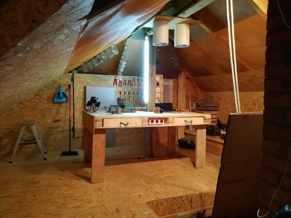

CityMatic 02.03.2023 23:12 Zgłoś naruszenie Udostępnij Napisano 2 Marca 2023 U mnie jest tak....ta dodatkowa klapa zabezpiecza przed upadkiem na schody gdy robię coś przy stole warsztatowym. Cytuj Odnośnik do komentarza https://forum.murator.pl/topic/272472-plyta-osb-na-poddaszy-nieuzytkowym/#findComment-8051080 Udostępnij na innych stronach Więcej opcji udostępniania

Arcicorci 03.03.2023 13:58 Autor Zgłoś naruszenie Udostępnij Napisano 3 Marca 2023 U mnie jest tak.... [ATTACH=CONFIG]463941[/ATTACH][ATTACH=CONFIG]463942[/ATTACH][ATTACH=CONFIG]463941[/ATTACH][ATTACH=CONFIG]463943[/ATTACH][ATTACH=CONFIG]463944[/ATTACH] No wlasnie o taka podloge mi chodzi. Zebym mogl cos tam na poddaszu przechowywac itp Cytuj Odnośnik do komentarza https://forum.murator.pl/topic/272472-plyta-osb-na-poddaszy-nieuzytkowym/#findComment-8050970 Udostępnij na innych stronach Więcej opcji udostępniania

CityMatic 03.03.2023 21:18 Zgłoś naruszenie Udostępnij Napisano 3 Marca 2023 Większość rzeczy żle znosi takie temperatury stąd przechowywanie ich na poddaszu jest ryzykowne. Zdęcia pochodzą z prac - obecnie to wygląda całkiem inaczej, ale nie ukrywam , że nie chcę robić "widowiska" z mojego strychu:no: - tak naprawdę 120m2 jest moim pomieszczeniem dla mojego "widzi mi się" i mam tam również i inne rzeczy ulubione dla każdego faceta:lol2: Najlepsze jest to , że jak się czymś zajmę i coś rozbiorę , na czynniki pierwsze to może sobie tam leżeć aż nie skończę, coś się klei wiem że nikt tego nie ruszy. Oświetlenie też jest różne więc jak chcę jest tam b.widno, a to podstawa np przy naprawie elektroniki czy tworzeniu układów automatyki. Na poddaszu jest b.sucho i wbrew pozorom nie ma wilgoci która mogła by uszkodzić cokolwiek. Jak widzisz na foto na krokwiach nabita jest siatka z włókna szklanego idealny patent na zabezpieczenie folii przed pyłem i kurzem, owadami i niepotrzebnym ruchem powietrza pod dachówkami dodatkowo na ścianach są plany i widok działki z satelity z naniesionymi instalacjami, schematami i podłączeniami domu. Cytuj Odnośnik do komentarza https://forum.murator.pl/topic/272472-plyta-osb-na-poddaszy-nieuzytkowym/#findComment-8051013 Udostępnij na innych stronach Więcej opcji udostępniania
