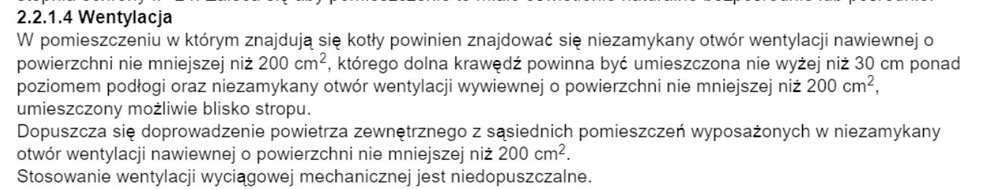

Kaizen 16.03.2023 14:14 Zgłoś naruszenie Udostępnij Napisano 16 Marca 2023 (edytowane) Zacytuj całą NORMĘ. A nie tylko fragment, który ci pasuje. Tam jest wyraźnie napisane dla jakiego typu kotłów to dotyczy (pobierających powietrze z pomieszczenia). To czemu Ty zacytujesz? Całej normy cytować nie można, bo to przekracza dozwolony użytek. Ja nie widzę takiego ograniczenia - ten zapis dotyczy wszystkich kotłów o mocy do 30kW i całość wymogów w zakresie wentylacji wygląda tak: Polecam też p. 2.2.1.1 - od którego wyjątkami są zapisy § 170.2 i § 170.3. W prawie jest zasada lex specialis derogat legi generali. I to jest ładny przykład, gdzie w tym punkcie normy powołanej w Rozporządzeniu jest zapisane, gdzie można montować i pod jakimi warunkami, ale Rozporządzenie przewiduje dwa wyjątki: 1. kiedy nie można nawet jeżeli spełnione są wymogi z normy (ust. 2) 2. kiedy można nawet, jak wentylacja (ale tylko wentylacja) nie spełnia wymogów z normy (ust. 3). Przepisy o wentylacji kotłowni nie maja nic wspólnego z instalacją gazową. Inaczej, w ustawach i normach, zamiast pisać o piecach, byłoby o przewodach gazowych. Ty na pewno czytałaś przepisy, które cytujesz? Warunki techniczne: § 170 1. Urządzenia gazowe mogą być instalowane wyłącznie w pomieszczeniach spełniających warunki dotyczące ich wysokości, kubatury, wentylacji i odprowadzenia spalin, a także dopływu powietrza do spalania określone w rozporządzeniu, w Polskich Normach i przepisach odrębnych. A wiesz, jak przywołana norma się nazywa? Ogrzewnictwo -- Kotłownie wbudowane na paliwa gazowe o gęstości względnej mniejszej niż 1 Edytowane 16 Marca 2023 przez Kaizen Cytuj Odnośnik do komentarza Udostępnij na innych stronach Więcej opcji udostępniania
Elfir 16.03.2023 20:37 Zgłoś naruszenie Udostępnij Napisano 16 Marca 2023 T Ty na pewno czytałaś przepisy, które cytujesz? A wiesz, jak przywołana norma się nazywa? Ogrzewnictwo -- Kotłownie wbudowane na paliwa gazowe o gęstości względnej mniejszej niż 1 Kotły to nie instalacje gazowe, to tylko ich część. Gdyby chodziło tylko o gaz a nie jego spalanie, przepisy dotyczyłyby każdego pomieszczenia w którym poprowadzone sa rury gazowe a nie tylko tego, gdzie jest kocioł. Więc te przepisy nie dotyczą w ogóle tego, że gdzieś może się gaz ulatniać. One dotyczą jedynie jego spalania. Rozporządzenie WT: § 150 9. W pomieszczeniu z paleniskami na paliwo stałe, płynne lub z urządzeniami gazowymi pobierającymi powietrze do spalania z pomieszczenia i z grawitacyjnym odprowadzeniem spalin przewodem od urządzenia stosowanie mechanicznej wentylacji wyciągowej jest zabronione. 10. Przepisu ust. 9 nie stosuje się do pomieszczeń, w których zastosowano wentylację nawiewno-wywiewną zrównoważoną lub nadciśnieniową. Nie uważasz, że to dziwne ze Polska Norma jest sprzeczna z Warunkami Technicznymi? A może chodzi o to, że Polska Norma po prostu nie zajmuje się kotłowniami z WM? Cytuj Odnośnik do komentarza Udostępnij na innych stronach Więcej opcji udostępniania
Kaizen 17.03.2023 08:57 Zgłoś naruszenie Udostępnij Napisano 17 Marca 2023 (edytowane) Rozporządzenie WT: § 150 9. W pomieszczeniu z paleniskami na paliwo stałe, płynne lub z urządzeniami gazowymi pobierającymi powietrze do spalania z pomieszczenia i z grawitacyjnym odprowadzeniem spalin przewodem od urządzenia stosowanie mechanicznej wentylacji wyciągowej jest zabronione. 10. Przepisu ust. 9 nie stosuje się do pomieszczeń, w których zastosowano wentylację nawiewno-wywiewną zrównoważoną lub nadciśnieniową. Nie uważasz, że to dziwne ze Polska Norma jest sprzeczna z Warunkami Technicznymi? A może chodzi o to, że Polska Norma po prostu nie zajmuje się kotłowniami z WM? I co tu sprzecznego? Ten zapis jest tożsamy z ostatnim zdaniem zacytowanym z normy dla gazu. To, że ust. 9 (ZAKAZU) nie stosuje się w jakiejś sytuacji nie kasuje zakazu z innego przepisu. To, że coś nie jest zakazane tym przepisem nie znaczy, że nie może być zakazane innym. Ten przepis nie zakazuje montażu kotła gazowego z otwartą komorą w salonie - ale zabrania tego § 170. 2. (który zabrania nawet, jak masz tam wentylację grawitacyjną, kratkę przy podłodze i przy suficie). A zupełnie nic ten § 150 nie ma wspólnego z kotłem gazowym z zamkniętą komorą spalania (bo ten przepis nie zakazuje jego montażu nawet przy wentylacji wywiewnej) - więc po co go w ogóle przywołujesz? To zupełnie inne tematy. Jeszcze raz przypominam zasadę lex specialis derogat legi generali Na przykładzie z innej "branży" jak to działa. Wiesz, kiedy wypada rok przestępny? Co cztery lata. Prawda? I to jest legi generali. Bo są wyjątki. Jak rok dzieli się przez 100 (lex specialis) - to nie jest przestępny. Co nie znaczy, że zasada "co cztery lata" jest nieważna - jest ważna, ale są wyjątki. Ale jeżeli dzieli się przez 400 to jednak rok jest przestępny (kolejne lex specialis) - ale to nie oznacza nieważności czy sprzeczności. Tak to działa. Edytowane 17 Marca 2023 przez Kaizen Cytuj Odnośnik do komentarza Udostępnij na innych stronach Więcej opcji udostępniania
Elfir 17.03.2023 20:32 Zgłoś naruszenie Udostępnij Napisano 17 Marca 2023 (edytowane) Polska norma nie jest nadrzędna nad WT. Jeśli WT mówią ze WM może być stosowana niezależnie do kotła a Polska Norma, że musi być nawiew, kratka, itd. to ja tu widzę sprzeczność. Poza tym: nawiew do 30 cm nad poziomem posadzki to np. podcięcie w drzwiach a wywiew to wywiew WM do rekuperatora. Edytowane 17 Marca 2023 przez Elfir Cytuj Odnośnik do komentarza Udostępnij na innych stronach Więcej opcji udostępniania
