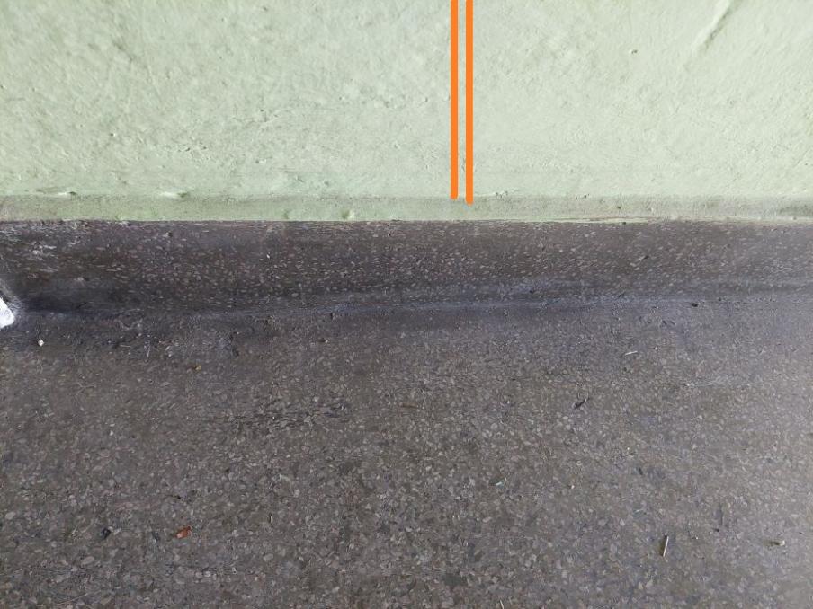

sebasto 12.06.2023 08:30 Zgłoś naruszenie Udostępnij Napisano 12 Czerwca 2023 Musze przeprowadzić przewody pomiędzy kondygnacjami (piwnica/parter, przejście ca, 2x3cm powinno wystarczyć) - jedyne rozsądne miejsce to przebicie się na klatce schodowej. Podłoga i cokół zrobione z lastryko(chyba?,dom z lat 60tych) miejsce przebicia zaznaczone w załączniku. Czy ktoś ma pomysł jak się przebić, bez uszkadzania podłogi/cokołu (wykuć otwór głęboko w ścianie?)? Albo Jak zrekonstruować fragmenty cokołu (zakłądam przejście wykute w ścianie)? Cytuj Odnośnik do komentarza https://forum.murator.pl/topic/273658-przebicie-pod-instalacje-zdo-piwnicy/ Udostępnij na innych stronach Więcej opcji udostępniania

sebasto 12.06.2023 12:20 Autor Zgłoś naruszenie Udostępnij Napisano 12 Czerwca 2023 Tak, chcę ominąć cokół , Zastanawia mnie tylko wytrzymałość tego cokołu - jak blisko mogę wiercić/kuć. Druga sprawa trafienie z otworami z góry z dołu może być trudne Cytuj Odnośnik do komentarza https://forum.murator.pl/topic/273658-przebicie-pod-instalacje-zdo-piwnicy/#findComment-8063950 Udostępnij na innych stronach Więcej opcji udostępniania
Ratpaw 12.06.2023 21:57 Zgłoś naruszenie Udostępnij Napisano 12 Czerwca 2023 (edytowane) Zrób otwór u góry i wlej trochę wody do niego, przeciek pokaże, gdzie należy wiercić z dołu. Otwór oczywiście zaczynasz od "pilota", czyli wiercisz cienkim wiertłem, a dopiero potem rozwiercasz czy wręcz rozkuwasz. Druga opcja to włożenie samego wiertła do otworu i szukaniu go wykrywaczem metalu ponizej stropu. O jaką wytrzymałość cokołu chodzi? Wiercisz za nim, wstępnie podkuwając ścianę. Dobrze jest przy tym mniej więcej znać grubość stropu. Edytowane 12 Czerwca 2023 przez Ratpaw Cytuj Odnośnik do komentarza https://forum.murator.pl/topic/273658-przebicie-pod-instalacje-zdo-piwnicy/#findComment-8064003 Udostępnij na innych stronach Więcej opcji udostępniania
sebasto 13.06.2023 12:36 Autor Zgłoś naruszenie Udostępnij Napisano 13 Czerwca 2023 Z. ... O jaką wytrzymałość cokołu chodzi? Wiercisz za nim, wstępnie podkuwając ścianę. Dobrze jest przy tym mniej więcej znać grubość stropu. Obawiam sie, ze przy wierceniu/kuci w małej odległości od cokołu - może on popękać. Jeśli by to była płytka ceramiczna to szansa ze pęknie/odpadnie jest bardzo duża (w zasadzie to pewne - ze odpadnie). Nie wiem czy w przypadku lastryko też może być ten problem. Dzięki za podpowiedzi! Cytuj Odnośnik do komentarza https://forum.murator.pl/topic/273658-przebicie-pod-instalacje-zdo-piwnicy/#findComment-8064054 Udostępnij na innych stronach Więcej opcji udostępniania
Ratpaw 13.06.2023 15:48 Zgłoś naruszenie Udostępnij Napisano 13 Czerwca 2023 Natnij więc ten cokół, wydłub nacięty kawałek, a potem zamaskujesz brak odpowiednią masą plastyczną w kolorze cokołu. Z całym szacunkiem, ale lastryko to mi się z PRL-owską budżetówką kojarzy. Jest o co walczyć tak zawzięcie? Cytuj Odnośnik do komentarza https://forum.murator.pl/topic/273658-przebicie-pod-instalacje-zdo-piwnicy/#findComment-8064080 Udostępnij na innych stronach Więcej opcji udostępniania
sebasto 13.06.2023 20:10 Autor Zgłoś naruszenie Udostępnij Napisano 13 Czerwca 2023 Natnij więc ten cokół, wydłub nacięty kawałek, a potem zamaskujesz brak odpowiednią masą plastyczną w kolorze cokołu. Z całym szacunkiem, ale lastryko to mi się z PRL-owską budżetówką kojarzy. Jest o co walczyć tak zawzięcie? Nikt za ten cokół głowy nie pośwęci, ale jesli niewielkim kosztem (czasowym) mogę uniknąć zabawy z maskowaniem ubytków to warto spróbować Cytuj Odnośnik do komentarza https://forum.murator.pl/topic/273658-przebicie-pod-instalacje-zdo-piwnicy/#findComment-8064128 Udostępnij na innych stronach Więcej opcji udostępniania
