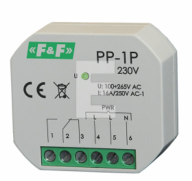

Juan 29.04.2024 12:51 Zgłoś naruszenie Udostępnij Napisano 29 Kwietnia 2024 Możesz podłączyć ten ogrzewacz przez przekaźnik. Taki, 230 VAC 16 A, kosztuje 40 złotych. Odpada ciągnięcie na dużą odległość grubego przewodu z dużym prądem i niebezpieczeństwo wypalania styków łącznika. Cytuj Odnośnik do komentarza https://forum.murator.pl/topic/277028-gniazdko-sterowane-prze%C5%82%C4%85nikim/#findComment-8103745 Udostępnij na innych stronach Więcej opcji udostępniania
Bartosz_NS 02.05.2024 07:04 Autor Zgłoś naruszenie Udostępnij Napisano 2 Maja 2024 Możesz podłączyć ten ogrzewacz przez przekaźnik. Taki, 230 VAC 16 A, kosztuje 40 złotych. Odpada ciągnięcie na dużą odległość grubego przewodu z dużym prądem i niebezpieczeństwo wypalania styków łącznika. Instalacja to nie problem, bo grubość ściany. Ale czy nie jest tak ze łącznik 10A powinien wytrzymać obciążenie 2,3 kW więc dlaczego ma nie wytrymac 1500W, a juz tym bardziej 16A gdy ma 3,8 kW Simon 54 łącznik 16 A. Nad czym się zastanawiać? Nie jestem elektrykiem i ot to a gdzieś czytałem dyskusję, żeby przypadkiem nie podłaczać gniazdka przez łącznik Pytanie tylko tak naprawdę dlaczego: czy łącznk nie wytrzyma urządzenia typu ogrzewacz, chociaż dla niego nie powino mieć znaczenia czy jest obciązony 10 żarówkami 100W czy czatnikiem 1000W. czy może bezpieczeństwa, bo do gniazdka można podpiąć przedłużacz, a do niego czajnik, żelazko itp. Cytuj Odnośnik do komentarza https://forum.murator.pl/topic/277028-gniazdko-sterowane-prze%C5%82%C4%85nikim/#findComment-8103965 Udostępnij na innych stronach Więcej opcji udostępniania
