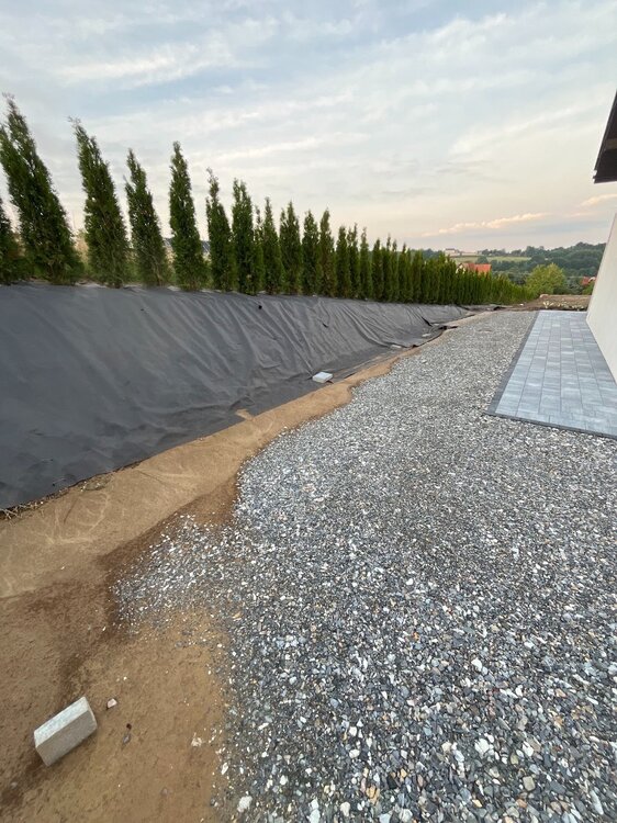

zoomclub 22.08.2024 06:24 Zgłoś naruszenie Udostępnij Napisano 22 Sierpnia 2024 Cześć, Zmagam się niestety z sytuacją w której spod włókniny wyłazi błoto, które postępuje na otoczenie utwardzone wokół mojego domu. Jestem wkurzony, bo utwardzenie tego terenu trochę mnie kosztowało a teraz to wszystko idzie w diabły gdyż jest załadowane błotem i z każdym deszczem postępuje. Co ciekawe od góry są koryta nad tujami, więc raczej nie ma szans żeby to napór wody z góry to powodował, a raczej to błoto z deszczu wpływającego pod włókninę. Powiem szczerze, że w akcie desperacji nawet zastanawiałem się nad ucięciem skarpy na prosto i zrobienia murku wystającego ponad grunt - ale to koszt będzie zapewne potężny. (oczywiście uzyskując pozwolenie na to). Załączam zdjęcia poglądowe. Co byście radzili? POMOCY PS. Jeżeli ktoś jest z małopolskiego i zna się na tego typu skarpach/murkach etc itd - zapraszam na oględziny na miejscu, zapłacę oczywiście za fatygę i poradę Cytuj Odnośnik do komentarza https://forum.murator.pl/topic/282241-b%C5%82oto-z-wymywanej-skarpy-co-zrobi%C4%87/ Udostępnij na innych stronach Więcej opcji udostępniania
Mareks77 22.08.2024 09:36 Zgłoś naruszenie Udostępnij Napisano 22 Sierpnia 2024 Ta włóknina to docelowy element skarpy, czy zabezpieczenie aby nie porastała chwastami a niedługo zrobisz otwory i posadzisz jakieś rośliny? Włókninę na górze za iglakami oraz na dole przed żwirem należało by wkopać robiąc pionowy rowek szpadlem na głębokość 15 - 20cm. Wtedy woda z góry nie wpływała by pod nią powodując erozję i wymywanie piasku który pojawia się na dole. Po drugie to pod włókniną robiąc skarpę powinieneś zastosować wynalazek pod nazwą "geokrata". Ona wkopana na głębokość dodatkowo przytrzymuje wierzchnią warstwę skarpy każdą w swoim obszarze. Jeżeli ze względu na podmywanie geowłóknina już się Tobie znudziła to może pomyśl nad prawdziwym umocnieniem sparpy w postaci np. betonowych półksiężyców lub innych tego typu elementów na fundamencie z 20cm zagęszczonej podsypki kruszywem łamanym . 1 Cytuj Odnośnik do komentarza https://forum.murator.pl/topic/282241-b%C5%82oto-z-wymywanej-skarpy-co-zrobi%C4%87/#findComment-9134409 Udostępnij na innych stronach Więcej opcji udostępniania
zoomclub 22.08.2024 10:02 Autor Zgłoś naruszenie Udostępnij Napisano 22 Sierpnia 2024 25 minutes ago, Mareks77 said: Ta włóknina to docelowy element skarpy, czy zabezpieczenie aby nie porastała chwastami a niedługo zrobisz otwory i posadzisz jakieś rośliny? Włókninę na górze za iglakami oraz na dole przed żwirem należało by wkopać robiąc pionowy rowek szpadlem na głębokość 15 - 20cm. Wtedy woda z góry nie wpływała by pod nią powodując erozję i wymywanie piasku który pojawia się na dole. Po drugie to pod włókniną robiąc skarpę powinieneś zastosować wynalazek pod nazwą "geokrata". Ona wkopana na głębokość dodatkowo przytrzymuje wierzchnią warstwę skarpy każdą w swoim obszarze. Jeżeli ze względu na podmywanie geowłóknina już się Tobie znudziła to może pomyśl nad prawdziwym umocnieniem sparpy w postaci np. betonowych półksiężyców lub innych tego typu elementów na fundamencie z 20cm zagęszczonej podsypki kruszywem łamanym . Dzięki Marek za opinię, a powiedz mi proszę jak takie umocnienie skarpy wygląda z betonowymi półksieżycami i wykonanie takiego fundamentu? Bo wpisując w google nie wyskakuje Cytuj Odnośnik do komentarza https://forum.murator.pl/topic/282241-b%C5%82oto-z-wymywanej-skarpy-co-zrobi%C4%87/#findComment-9134411 Udostępnij na innych stronach Więcej opcji udostępniania
Mareks77 22.08.2024 12:13 Zgłoś naruszenie Udostępnij Napisano 22 Sierpnia 2024 Kopiesz pod skarpą rów na szerokość 40cm i głębokość 15 - 20cm zasypujesz grubym tłuczniem i zagęszczasz zagęszczarką tak aby podłoże było twarde, tłuczeń odpowiednio się ułożył klinując jeden do drugiego oraz powierzchnia była prosta. Na takiej długości można to zrobić od rozciągniętego naprężonego sznurka. Następnie układasz pierwszą warstwę półksiężyców lub innych pustaków . Jeśli grunt nie jest gliniasty fundament może być bez uzupełniania mieszanką betonową Po ułożeniu warstwy wkładasz folię budowlaną pionowo pomiędzy pustaki a ziemię i zasypujesz brzeg dobrze zagęszczając tak aby na ziemi można było ułożyć kolejne warstwy gazonów. Gazony można układać zarówno wypukłym na zewnątrz jak i bokiem czyli wypukłe jdrugiego wchodzi we wklęsłe pierwszego itd. Kolejne warstwy układasz schodkowo tak aby wyszła skarpa o pożądanym kącie. Brzeg drugiej warstwy dobrze jest ułożyć częściowo na pierwszej warstwie lub tak jak w linku poniżej https://www.joniec-ekspert.pl/2015/12/22/jak-wykorzystac-gazony/ Po zagęszczeniu zasypanej ziemi za gazonami tworząc prostą powierzchnię pod drugą warstwę wywijasz folię i układasz na niej gazony a folia znowu wywijasz za nimi pionowo tak aby była pomiędzy gazonami a gruntem. W ten sposób podczas deszczu piasek jeśli jest sypki nie przepłynie pomiędzy gazonami. Wewnątrz gazonów najlepiej zasypać jakimś żwirem aby były ciężkie a co jakieś parę wedle uznania nasypać ziemię i zasadzić małe karłowate odmiany iglaków lub co roku kwiatki. Cytuj Odnośnik do komentarza https://forum.murator.pl/topic/282241-b%C5%82oto-z-wymywanej-skarpy-co-zrobi%C4%87/#findComment-9134420 Udostępnij na innych stronach Więcej opcji udostępniania

zoomclub 22.08.2024 13:20 Autor Zgłoś naruszenie Udostępnij Napisano 22 Sierpnia 2024 (edytowane) @Mareks77 A gdybym się zdecydował zostać przy tej płótninie, a wakżdym razie nie robić tych półksiężycy to też trzeba taki fundament zrobić? Już mi obojętne czy rośliny czy zasypać czymś na wierzchu... byleby błoto nie wylewało się z tej skarpy. Będę wdzięczny za poradę jak wykonać to w tym wariancie. Dziękuję z całego serca za porady. Edytowane 22 Sierpnia 2024 przez zoomclub Cytuj Odnośnik do komentarza https://forum.murator.pl/topic/282241-b%C5%82oto-z-wymywanej-skarpy-co-zrobi%C4%87/#findComment-9134432 Udostępnij na innych stronach Więcej opcji udostępniania
Mareks77 22.08.2024 14:30 Zgłoś naruszenie Udostępnij Napisano 22 Sierpnia 2024 (edytowane) Wtedy bez fundamentu ale umocnienie skarpy trzeba zrobić. W takim przypadku jeżeli patrzymy tak jak na fotki to górze za iglakami gdzie płutno się kończy powinieneś zrobić rowek na głębokość 20cm czyli tak jak wejdzie szpadel a następnie wsadzić tam to płutno i zasypać tak aby tam zostało i się trzymało. To zapobiegnie wpływaniu wody pomiędzy ziemię a płutno i wymywanie wody podczas spływania. Ta woda wcześniej wsiąknie anizeli spłynie. Po drugie to niezbędnym może okazać się ta geokrata która będzie zasypana wierzchnią warstwą i będzie utrzymywać ziemię w każdej komórce. Woda która wsiąknie w włókninę lub płutno jeśli tak ją zwiesz będzie wsiąkać w ziemię a nadmiar spływać po niej. Wkopać musisz także dół włókniny na głębokość 20 - 30cm i zasypać tak aby ona nie latała a ewentualne niewielkie ilości piasku który zostanie jednak porwany przez wodę nie wypływał na żwir. Najlepiej aby żwir i skarpa z geowłókniny była oddzielona jakimś obżeżem betonowym ( krawężnikiem ) Można by to samo zrobić na górze przed i za iglakami a następnie pasek iglaków przed skarpą zasypał korą. Wtedy chwasty mają utrudnioną możliwość wzrostu a kora zakwasza ziemię co służy iglakom. Edytowane 22 Sierpnia 2024 przez Mareks77 Cytuj Odnośnik do komentarza https://forum.murator.pl/topic/282241-b%C5%82oto-z-wymywanej-skarpy-co-zrobi%C4%87/#findComment-9134441 Udostępnij na innych stronach Więcej opcji udostępniania
Elfir 22.08.2024 17:45 Zgłoś naruszenie Udostępnij Napisano 22 Sierpnia 2024 Z fizyką nie wygrasz - skarpa jest za stroma. A włoknina tylko pogłębia problem spływu powierzchniowego. powinna być geokrata albo maty jutowe. Cytuj Odnośnik do komentarza https://forum.murator.pl/topic/282241-b%C5%82oto-z-wymywanej-skarpy-co-zrobi%C4%87/#findComment-9134464 Udostępnij na innych stronach Więcej opcji udostępniania
animuss 22.08.2024 20:58 Zgłoś naruszenie Udostępnij Napisano 22 Sierpnia 2024 14 godzin temu, zoomclub napisał: Zmagam się niestety z sytuacją w której spod włókniny wyłazi błoto, które postępuje na otoczenie utwardzone wokół mojego domu. Jestem wkurzony, bo utwardzenie tego terenu trochę mnie kosztowało a teraz to wszystko idzie w diabły gdyż jest załadowane błotem i z każdym deszczem postępuje. Co ciekawe od góry są koryta nad tujami, więc raczej nie ma szans żeby to napór wody z góry to powodował, a raczej to błoto z deszczu\ Zastosuj na dole palisadę, dzięki temu zmniejszy się kąt skarpy na łagodniejszy. Cytuj Odnośnik do komentarza https://forum.murator.pl/topic/282241-b%C5%82oto-z-wymywanej-skarpy-co-zrobi%C4%87/#findComment-9134480 Udostępnij na innych stronach Więcej opcji udostępniania
zoomclub 25.08.2024 14:00 Autor Zgłoś naruszenie Udostępnij Napisano 25 Sierpnia 2024 @Mareks77 takie cos? Cytuj Odnośnik do komentarza https://forum.murator.pl/topic/282241-b%C5%82oto-z-wymywanej-skarpy-co-zrobi%C4%87/#findComment-9134681 Udostępnij na innych stronach Więcej opcji udostępniania

Mareks77 25.08.2024 20:08 Zgłoś naruszenie Udostępnij Napisano 25 Sierpnia 2024 (edytowane) Tak takie coś tylko zasypane nie żwirem tylko rodzimym gruntem. Żwir byłby najlepszy ale nic byś nie posadził. A co ci przeszkadzają tuje. Geokrata ma iść przed nimi na samą skarpę czyli na sam pochyły odcinek. Geokratę kładziesz a następnie zasypujesz sypkim gruntem rodzimym. https://geowlokninadrogowa.pl/geokrata-pinema-001-335-geosiatka-komorkowa-p-65.html Pozostałe czyli geowłókninę czarną wkopujesz przed tujami a następnie kładziesz poprzez pas z tujami i na skarpę z geokratą. Najlepiej nie zasypuj geokraty do pełna lub tak aby po zasypaniu i polaniu terenu zasyp zagęścił się pozostawiając te 0,5 - 1cm . Wtedy po opadach ziemia nie będzie wymywana z komórek tylko zbierze się w niej nadmiar wilgoci a następnie wsiąknie. Edytowane 25 Sierpnia 2024 przez Mareks77 Cytuj Odnośnik do komentarza https://forum.murator.pl/topic/282241-b%C5%82oto-z-wymywanej-skarpy-co-zrobi%C4%87/#findComment-9134714 Udostępnij na innych stronach Więcej opcji udostępniania
zoomclub 26.08.2024 06:55 Autor Zgłoś naruszenie Udostępnij Napisano 26 Sierpnia 2024 @Mareks77 a 'skrócenie' skarpy poprzez zastosowanie palisady jak sugeruje animuss ma sens Twoim zdaniem? I druga sprawa (co do wykonania takiej geokraty), to się najpierw daje agrowłókninę a potem geokratę czy na odwrót? I czy tą geokratę się wbija w ziemię czy tylko 'kładzie' na gruncie? To się nie musi o coś zaprzeć? Cytuj Odnośnik do komentarza https://forum.murator.pl/topic/282241-b%C5%82oto-z-wymywanej-skarpy-co-zrobi%C4%87/#findComment-9134743 Udostępnij na innych stronach Więcej opcji udostępniania
Mareks77 26.08.2024 09:43 Zgłoś naruszenie Udostępnij Napisano 26 Sierpnia 2024 (edytowane) Najpierw geokratę. Należy ją wbić w grunt lub położyć i zasypać tylko nie do pełna tak jak opisałem. Ma sens ale geokraty i wkopania geowłókniny tak nie unikniesz. Mniejszy kąt spowoduje że woda nie będzie spływała z tak dużą prędkością wymywając piasek tylko jej większość będzie wsiąkać. Wszystko jest uzależnione od tego skąd jest ta woda. Wiadomo że jest ona jest tylko z obfitych opadów deszczu ale oprócz tej która gromadzi się na powierzchni skarpy i wsiąka przez włókninę prawdopodobnie jest takze i ta która pochodzi z pochyłego terenu poza skarpą. Moim zdaniem to głównie ona jest tu powodem. Jeżeli geowłóknina jest dosyć gęsta to woda spływa po niej a niewielka ilość która wsiąka nie wymywała by piasku. Tu bardziej chodzi o wodę pochodzącą z pochyłej okolicy za tujami. Woda spływa z tamtąd i zamiast spływać po geowłókninie wpływa pod nią i draży skarpę wymywając piasek. Dlatego ważne jest wkopanie geowłókniny dość głęboko przed tujami i pod skarpą. Edytowane 26 Sierpnia 2024 przez Mareks77 Cytuj Odnośnik do komentarza https://forum.murator.pl/topic/282241-b%C5%82oto-z-wymywanej-skarpy-co-zrobi%C4%87/#findComment-9134758 Udostępnij na innych stronach Więcej opcji udostępniania

Mareks77 26.08.2024 15:32 Zgłoś naruszenie Udostępnij Napisano 26 Sierpnia 2024 Napisałem wprost iż geokrata służy po to aby trzymać zawartość czyli grunt i piasek w poszczególnych komórkach geokraty. To chyba dość jasno mówi iż najpierw ma iść geokrata a po jej zasypaniu dajemy geowłókninę po to aby nadmierna wilgoć z opadów deszczu spływała po włókninie a tylko niewielka ilość przesiąkała i docierała do gruntu w geokracie. Zakopywanie brzegów geowłóniny jest po to aby woda z okolic nie wpływała pod nią i spływając nie wymywała ziemi. Cytuj Odnośnik do komentarza https://forum.murator.pl/topic/282241-b%C5%82oto-z-wymywanej-skarpy-co-zrobi%C4%87/#findComment-9134777 Udostępnij na innych stronach Więcej opcji udostępniania
s3pp 28.08.2024 07:12 Zgłoś naruszenie Udostępnij Napisano 28 Sierpnia 2024 Mam u siebie skarpę ok. 8m długości i 30 szerokości. Teren gliniasty. Przerabiałem już różne patenty i jedynym sensownym rozwiązaniem jest właśnie geokrata, u mnie konkretnie 15cm wysokości. Do tego kotwy 45cm. Na to grunt rodzimy, na wiosnę czarnoziem. Cytuj Odnośnik do komentarza https://forum.murator.pl/topic/282241-b%C5%82oto-z-wymywanej-skarpy-co-zrobi%C4%87/#findComment-9134963 Udostępnij na innych stronach Więcej opcji udostępniania
animuss 28.08.2024 18:45 Zgłoś naruszenie Udostępnij Napisano 28 Sierpnia 2024 (edytowane) W dniu 25.08.2024 o 16:01, zoomclub napisał: @animuss ale jak to zrobic jak widzisz na zdjeciach ze juz tuje u gory posadzone? Tuje są u góry, a palisadę mocujesz na dole skarpy, po zamontowaniu palisady powstanie kieszeń, którą wypełni z czasem to błoto, które po iluś latach przestanie spływać, spowoduje to ta filtracja i korzenie umacniające skarpę. Świeże skarpy zawsze puszczają taki osad, jak się nie zrobi bariery filtracyjnej. Jak jest bariera, to wypływa tylko woda. Edytowane 28 Sierpnia 2024 przez animuss Cytuj Odnośnik do komentarza https://forum.murator.pl/topic/282241-b%C5%82oto-z-wymywanej-skarpy-co-zrobi%C4%87/#findComment-9135032 Udostępnij na innych stronach Więcej opcji udostępniania
