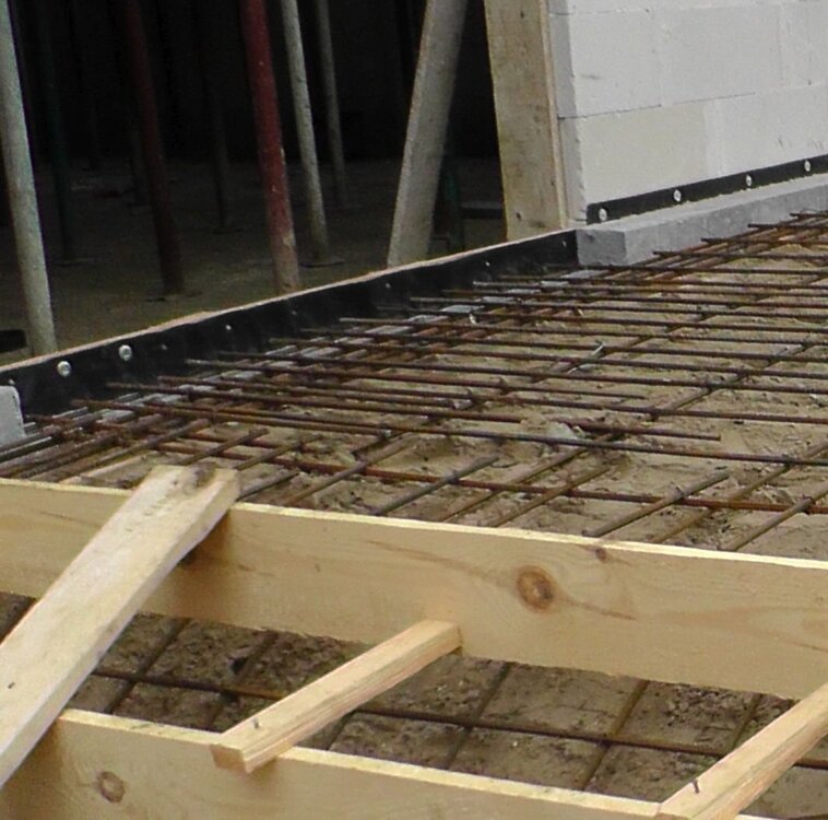

mikolajgnny 19.10.2024 10:10 Zgłoś naruszenie Udostępnij Napisano 19 Października 2024 Dzień dobry, Mam niedługo pracę hydrauliczne + podłogowa. Proszę o opinie czy z tym progiem przy oknie tarasowym trzeba coś zrobić ? W sensie ściąć na równo z oknem i wstawić styropian. Czy tak zostawić i nie będzie przemarzać czy inne dziwne wianki możliwe które mogą się dziać. Cytuj Odnośnik do komentarza https://forum.murator.pl/topic/283815-pr%C3%B3g-pod-oknem-tarasowym/ Udostępnij na innych stronach Więcej opcji udostępniania
Mareks77 19.10.2024 16:42 Zgłoś naruszenie Udostępnij Napisano 19 Października 2024 Wszystko zależy co to jest za materiał. Jeżeli to są betonowe bloczki fundamentowe B15 to kiepsko. Faktem jest że na podłogę przyjdzie jeszcze z 10-15cm styropianu i wylewka ale ta będzie miała bezpośredni kontakt z bloczkami pod oknem i przy ogrzewaniu pogodowym mostek cieplny gotowy. Widzę na powierzchni ktoś zastosował siatkę z klejem. Po drugie to jakoś nie widać tam izolacji poziomej. Po trzecie to bloczki te są nach płytą podłogową a więc może to być inny materiał. Powierzchnia i kąty są dość równe więc raczej nie są to bloczki betonowe ale pytanie do autora o doprecyzowanie opisu. Cytuj Odnośnik do komentarza https://forum.murator.pl/topic/283815-pr%C3%B3g-pod-oknem-tarasowym/#findComment-9139966 Udostępnij na innych stronach Więcej opcji udostępniania

mikolajgnny 19.10.2024 18:19 Autor Zgłoś naruszenie Udostępnij Napisano 19 Października 2024 Dobry wieczór, Ekipa która mi montowała okna nie wspomniała o poszerzeniach nie wiedziałem że takie coś jest. Nie wiedziałem że jest coś takiego jak ciepły montaż etc.. Ten bloczek to ytong 20cm gruby, siatka i klej przez to że montezy kazali mi ściąć 4cm bloczka i do równania użyłem klej oraz siatkę aby uzyskać poziomy. Mój pomysł jest taki aby ściąć bloczek równo z oknem. Na styku bloczka z posadzka dać alutherme. Cytuj Odnośnik do komentarza https://forum.murator.pl/topic/283815-pr%C3%B3g-pod-oknem-tarasowym/#findComment-9139975 Udostępnij na innych stronach Więcej opcji udostępniania

Nurek_ 20.10.2024 14:31 Zgłoś naruszenie Udostępnij Napisano 20 Października 2024 Nie wiem po co tak kombinujesz. Musisz dobrze ocieplić ten bloczek z zewnątrz, problem mostka termicznego się w znacznej mierze wtedy rozwiąże. Jedyny mostek jaki ci zostanie to przez bloczek do gruntu, oczywiście poszerzenie i styropian byłoby lepsze, ale 20cm BK to nie jest w tym przypadku jakaś tragedia. Cytuj Odnośnik do komentarza https://forum.murator.pl/topic/283815-pr%C3%B3g-pod-oknem-tarasowym/#findComment-9140027 Udostępnij na innych stronach Więcej opcji udostępniania

Kaizen 26.10.2024 16:41 Zgłoś naruszenie Udostępnij Napisano 26 Października 2024 3 godziny temu, nieogarniam napisał: POd podwaliną masz papę? Jesli tak to papa jest tylko w poziomie czy na zewnatrz budynku jest wywinieta w którąś stronę? CZy pomiedzy betonem a papą i pomiedzy papą i podwaliną jest jakis uszczelniaczz dekarski / dysperbit? Od wewnatrz pomieszczenia masz tasmę papę zagietą kątowo (pod metalowymi kątownikami) Papa nigdzie nie jest wyginana - jest jedna płaszczyzna od zewnętrznych brzegów termoizolacji ściany fundamentowej (przed położeniem termoizolacji na chudziaku została położona papa zgrzana na zakładzie z tym, co wystawało spod ścian). Przed drzwiami mam wylaną płytę. Przed jej wylaniem na papie została położona folia i wywinięta na ścianę. Ekipa od okien dołożyła do tego swoje folie dokładając uszczelnienie - od zewnątrz i od wewnątrz. Cytuj Odnośnik do komentarza https://forum.murator.pl/topic/283815-pr%C3%B3g-pod-oknem-tarasowym/#findComment-9140697 Udostępnij na innych stronach Więcej opcji udostępniania
