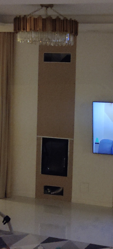

Krzych1991 28.11.2024 15:32 Zgłoś naruszenie Udostępnij Napisano 28 Listopada 2024 Z ciekawości sprawdziłem u siebie temperaturę termometrem na podczerwień przed górną kratkę. Przy delikatnym paleniu maksymalnie udało mi się odczytać 100°, gdy mocno dołożyłem 150°. Rury spalinowa była jednym z punktów o najwyższej temperaturze. Muszę naprawdę mocno rozpalić by przykładając rękę do górnej kratki mieć wrażenie, że się poparzę. Nie wydaje mi się by kominek grzał słabiej niż powinien. Poza tym gdzie to ciepło miałoby uciekać skoro temperatura rury wylotowej nie jest bardzo wysoko. Więc jak to jest, że u Ciebie przy delikatnym paleniu jest 180°. Może kratki są za małe albo jest za mało miejsca wokół wkładu i powietrza nie ma którędy przepływać? Cytuj Odnośnik do komentarza https://forum.murator.pl/topic/283867-problem-z-kominkiem-lucy-12-bs/page/3/#findComment-9144607 Udostępnij na innych stronach Więcej opcji udostępniania

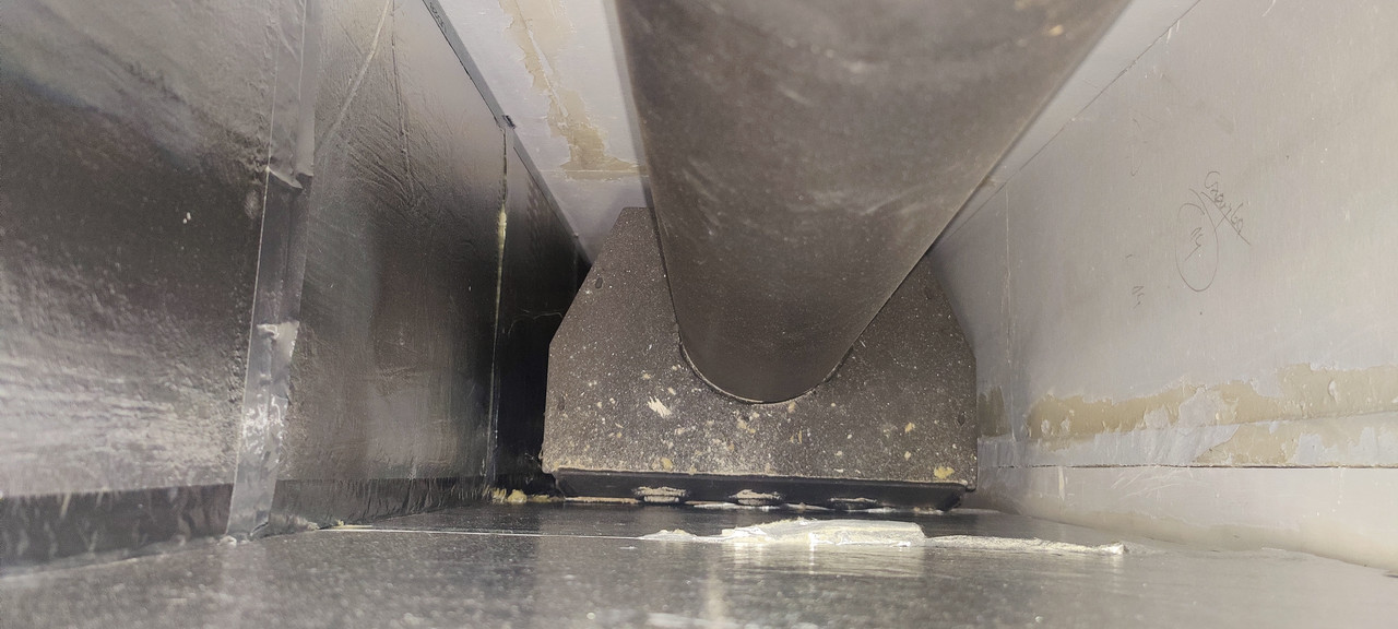

michael_45 29.11.2024 18:11 Autor Zgłoś naruszenie Udostępnij Napisano 29 Listopada 2024 U mnie przy takim bym powiedział średnim paleniu osiągam na rurze od spalin 190 do 200 stopni. W koło na foli termometr też tyle pokazuje, więc poniże kratek bliżej kominka może być jeszcze cieplej. Nie wiem może tj. piszesz zbyt mocny kominek a za mała obudowa. Kratki od góry są dwie, więc za mały przekrój raczej wykluczam. Jak ostygnie to zrobie jeszcze zdjęcie wewnątrz zabudowy i ocenicie. Cytuj Odnośnik do komentarza https://forum.murator.pl/topic/283867-problem-z-kominkiem-lucy-12-bs/page/3/#findComment-9144734 Udostępnij na innych stronach Więcej opcji udostępniania
silvereye 10.12.2024 16:42 Zgłoś naruszenie Udostępnij Napisano 10 Grudnia 2024 Witam Dwa lata temu stawiany kominek. Płyty kw były dwa lata wcześniej. Pan przyszedł i zastosował na dwóch ściankach rockwoola do kominków. Widzę dziś że wełna się sypie na wkład. Ogólnie śmierdzi jak się rozhajcuje. Wiadomo przy pierwszym rozpaleniu wkład parował aż się zadymiło w domu. Później zdarzało mi się że się zażył całą noc. Jakoś wytrzymać szło. Ale rok temu odpaliłem go dwa razy, bo smród. Chce to ogarnąć bo chce to wykończyć. Czy pozbycie się wełny załatwi temat? Co można zastosować oprócz płyt KW. Cytuj Odnośnik do komentarza https://forum.murator.pl/topic/283867-problem-z-kominkiem-lucy-12-bs/page/3/#findComment-9145780 Udostępnij na innych stronach Więcej opcji udostępniania
