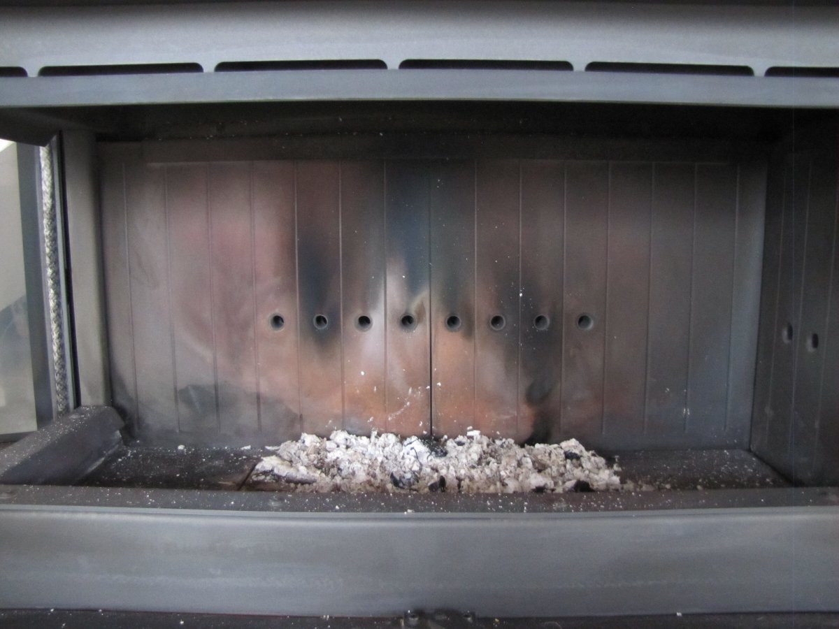

lord_yabol 20.03.2025 19:41 Zgłoś naruszenie Udostępnij Napisano 20 Marca Witam, Od niecałych 3 miesięcy posiadam zamontowany nowy kominek Floki w rozmiarze L. Paliłem w nim może kilkanaście razy, pilnując rygorystycznie okresu początkowego zgodnie z instrukcją, aby zaczynać od minimalnej ilości drewna i stopniowo zwiększać obciążenie. Palę wyłącznie sezonowanym drzewem brzozy i dębu. Po kilku wstępnych przepaleniach zauważyłem, że kolor wkładu Termotec zmienia się na rdzawo-pomarańczowy i się powiększa. Według informacji producenta materiał ten jest barwiony na czarno w masie. Nie widać na nim nawet minimalnych spękań, jednak estetyka kominka wygląda jak piec w kotłowni, a nie w salonie. Czym to może być spowodowane? Wada fabryczna? Czy po wymianie (podlega gwarancji?) efekt nie będzie z czasem taki sam. Zdjęcie Cytuj Odnośnik do komentarza Udostępnij na innych stronach Więcej opcji udostępniania

lord_yabol 21.03.2025 10:20 Autor Zgłoś naruszenie Udostępnij Napisano 21 Marca 3 godziny temu, Mareks77 napisał: Skoro kominek nie służy do palenia tylko do przepalania i schludnego wyglądu to taki efekt jest normą. Kominek został zainstalowany w nowym domu, który jest jeszcze nie zamieszkały. Został kupiony i zabudowany przez firmę, która jest przedstawicielem firmy Kratki. Dom jest w trakcie finalnego wykańczania wnętrza (podłoga, meble itp). Dlatego kominek jest mniej eksploatowany, wykorzystywany podczas prac jako źródło ciepła. Piszesz, że taki efekt jest normą. Nigdzie nie widziałem na zdjęciach takiego wyglądu wkładu. Paląc na maxa kolor się zmieni? Powierzchnia Termotec wygląda jakby tylko na zewnętrznej powierzchni była pomalowana i lakier się przepalił, a nie coś barwione w masie na czarno. Poniżej jeszcze dwa zdjęcia. Proszę o fachową poradę. Cytuj Odnośnik do komentarza Udostępnij na innych stronach Więcej opcji udostępniania
Mareks77 21.03.2025 11:03 Zgłoś naruszenie Udostępnij Napisano 21 Marca (edytowane) Są dwa główne powody takiego stanu rzeczy. Albo szamot nie jest barwiony cały w masie na czarno albo jest to efektem drewna bądź wilgoci która skrapla się na ściankach. Pamiętaj że wybarwieniu uległy tylko te elementy które posiadają otwory doprowadzające powietrze z zewnątrz a więc te ciut słabiej dogrzane bowiem chłodzone przez napływające powietrze. Jeśli dom jest w trakcie wykańczania to tym bardziej wilgotność powietrza jest większa od normy. Jeżeli zaś powodem jest brak barwienia w masie tak jak piszesz to jest to argument do ewentualnej reklamacji lub przynajmniej ustosunkowania się do powstałych odbarwień przez producenta. Można także uznać iż przepalanie było prowadzone tylko na środkowej części paleniska stąd tam gdzie temperatura była wyższa doszło do odbarwienia ale jest to także argument za tym że szamot nie był barwiony cały a tylko powierzchniowo. Kilka powyższych opisów powoduje że jednoznaczne stwierdzenie bez wiedzy lub widoku palącego się ognia jest dość trudne dlatego sprawą podstawową jest sprawdzenie poprzez zarysowanie twardym narzędziem niewidocznej części wkładu. Opis gwarancji jest dwuznaczny: Wyłożenie ceramiczne objęte jest gwarancją na okres 2 lat od momentu zakupu wkładu. Ruszt i uszczelnienia kominka objęte są gwarancją na okres 1 roku od momentu zakupu wkładu. Gwarancją nie jest objęta: ceramika żaroodporna. Najlepiej więc wyślij fotki wraz z opisem i datą zakupu na adres reklamacji do Kratek: [email protected] Edytowane 21 Marca przez Mareks77 Cytuj Odnośnik do komentarza Udostępnij na innych stronach Więcej opcji udostępniania
d7d 21.03.2025 16:04 Zgłoś naruszenie Udostępnij Napisano 21 Marca 4 godziny temu, Mareks77 napisał: Pamiętaj że wybarwieniu uległy tylko te elementy które posiadają otwory doprowadzające powietrze z zewnątrz a więc te ciut słabiej dogrzane bowiem chłodzone przez napływające powietrze. Możesz mieć racje ale te elementy na prawej ścianie bocznej mają otwory a nadal są czarne. Cytuj Odnośnik do komentarza Udostępnij na innych stronach Więcej opcji udostępniania
Mareks77 21.03.2025 21:09 Zgłoś naruszenie Udostępnij Napisano 21 Marca (edytowane) 14 godzin temu, d7d napisał: Możesz mieć racje ale te elementy na prawej ścianie bocznej mają otwory a nadal są czarne. Nie twierdzę że tak jest tylko podaję możliwości. Przy słabym paleniu środkowe wybarwione elementy będą najcieplejsze bo tylko tam istnieje ogień. Z zamieszczonych fotek trudno stwierdzić czy barwiony w masie element odbarwił się na jaśniejszy kolor czy też jest to tylko jaśniejszy nalot spowodowany rodzajem drewna. Patrząc na sam wkład z szamotu można stwierdzić że nie był on barwiony w masie ale taki sam jaśniejszy kolor posiada belka stalowa nad ceramiką, dlatego możliwe że jest to tylko specyficzny nalot powierzchniowy. W wykańczanym domu ceramika wchłonęła trochę wilgoci więc podczas palenia mogły stworzyć się kwaśne lub inne związki które wybarwiły element. Najlepiej aby skontaktował się z producentem. U mnie kominek służy do palenia tym bardziej jego palenisko nie jest do estetycznego wyglądu. Jest tam ogień, sadza, dym , tym bardziej przy przepalaniu raz na rok dla nastroju szyba jest zakopcona a przy dobrym paleniu co tydzień sadza odchodzi z szyby płatami. Edytowane 22 Marca przez Mareks77 Cytuj Odnośnik do komentarza Udostępnij na innych stronach Więcej opcji udostępniania

lord_yabol 16.04.2025 07:22 Autor Zgłoś naruszenie Udostępnij Napisano Środa o 07:22 Hmm, mam wrażenie, że dwa ostatnie posty nie są związane z tematem. Termotec odbarwia się na taki sam kolor jak stal powyżej. Wygląda to jakby to i to było malowane czarną farbą, a nie jak podaje producent, że "szamot" jest barwiony w masie na czarno. Cytuj Odnośnik do komentarza Udostępnij na innych stronach Więcej opcji udostępniania
Mareks77 16.04.2025 09:31 Zgłoś naruszenie Udostępnij Napisano Środa o 09:31 (edytowane) Pomijając wygląd na fotkach który potwierdza możliwość iż Termotec nie był barwiony w masie to zabarwienie stali w kolorze identycznym jak ceramika Termotec świadczy raczej o zabarwieniu powierzchniowym który był efektem spalania. Nie mam pojęcia jakiego typu lub jakości drewno daje taki efekt. Możliwe że spalana farba powoduje identyczne zabarwienie stali i okładziny w chłodniejszym miejscu nad płomieniami, natomiast miejsca najbardziej narażone na temperaturę pozostają jaśniejsze i czyste. Zamiast zwracać uwagę na spam i nie związane z tematem wpisy inteligencji ( nie rzadko sztucznej ) już dawno samodzielnie wykonał bym test i w zależności od wyniku powiadomił producenta o reklamacji. Edytowane Środa o 09:43 przez Mareks77 Cytuj Odnośnik do komentarza Udostępnij na innych stronach Więcej opcji udostępniania
