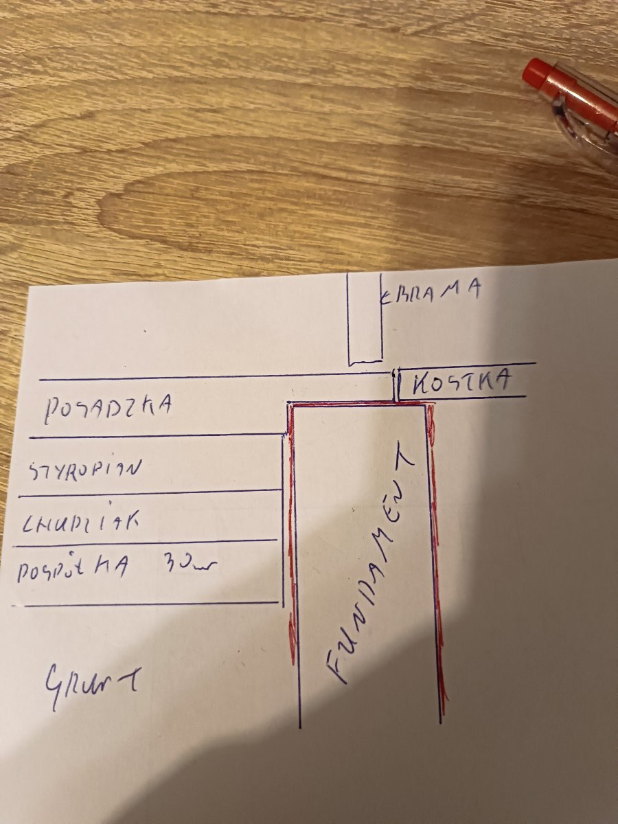

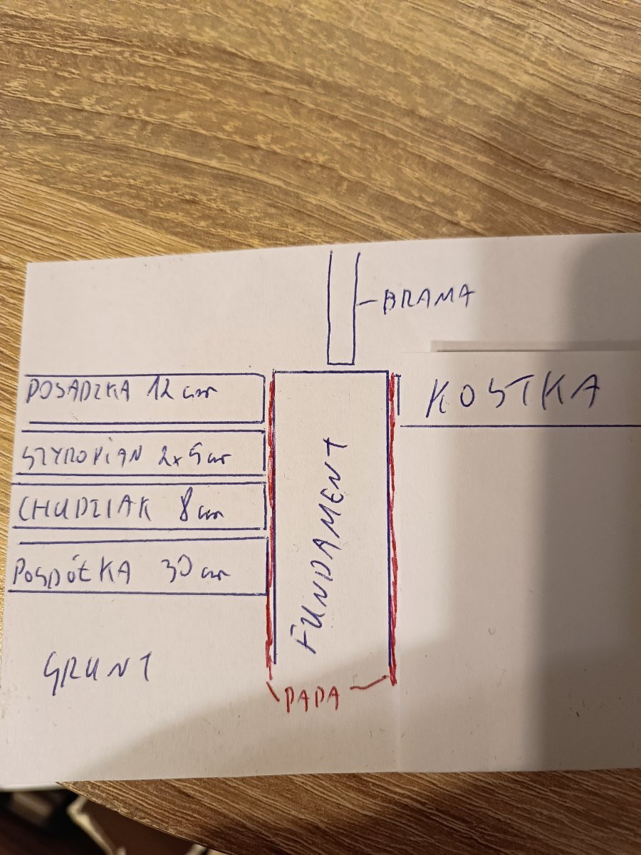

rafal194 28.07.2025 06:09 Zgłoś naruszenie Udostępnij Napisano 28 Lipca 2025 Temat rzeka,ile osób tyle sposobów. Jak macie rozwiązany próg w garażu wolnostojącym. Jestem w trakcie robienia fundamentów i nie wiem jak to najlepiej wykonać czy dojeżdżać posądzką do fundamentu,czy fundament z przodu zrobić niższy w świetle bram,i wyjechać posadzką kawałek za bramę. Czy rozkład warst jest dobry? Która wersja waszym zdaniem jest lepsza. Cytuj Odnośnik do komentarza https://forum.murator.pl/topic/293069-pr%C3%B3g-gara%C5%BCu/ Udostępnij na innych stronach Więcej opcji udostępniania
Ratpaw 28.07.2025 07:41 Zgłoś naruszenie Udostępnij Napisano 28 Lipca 2025 Pierwszy układ jest poprawny, bo woda z garażu musi przecież spływać na zewnątrz, a nie pod posadzkę. Cytuj Odnośnik do komentarza https://forum.murator.pl/topic/293069-pr%C3%B3g-gara%C5%BCu/#findComment-9162952 Udostępnij na innych stronach Więcej opcji udostępniania

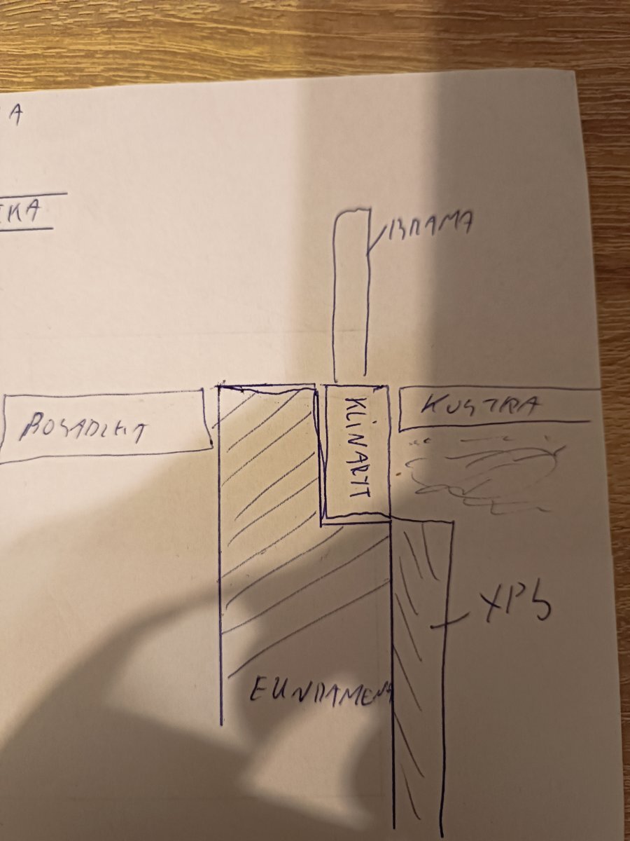

rafal194 28.07.2025 07:50 Autor Zgłoś naruszenie Udostępnij Napisano 28 Lipca 2025 Te zarzucili mi ogromny mostek termiczny. Czy aż taki będzie, końcu garaż wolnostojący czasem ogrzewany. Ale też mogę dać bloczki klinaryt lub coś w tym stylu.Jak tu na tym rysunku. Czy np 40cm od poziomu zero a dół starczy? Grubości 5-10cm. Cytuj Odnośnik do komentarza https://forum.murator.pl/topic/293069-pr%C3%B3g-gara%C5%BCu/#findComment-9162953 Udostępnij na innych stronach Więcej opcji udostępniania
Ratpaw 28.07.2025 08:03 Zgłoś naruszenie Udostępnij Napisano 28 Lipca 2025 Brama jest nieszczelna, więc nie ma co się mostkiem przejmować. Ale jak chcesz, to takie rozwiązanie jest OK. Cytuj Odnośnik do komentarza https://forum.murator.pl/topic/293069-pr%C3%B3g-gara%C5%BCu/#findComment-9162954 Udostępnij na innych stronach Więcej opcji udostępniania
