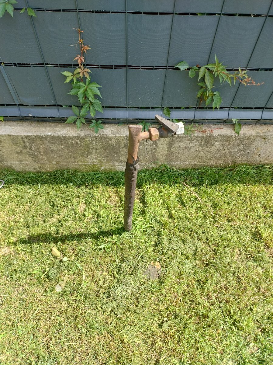

benek161 02.08.2025 12:54 Zgłoś naruszenie Udostępnij Napisano 2 Sierpnia Witajcie, potrzebuję małej podpowiedzi jak ugryść temat. Na działce którą kupiłem znajduje się rurka przyłącza gazowego. Jest ona podlączona do przyłącza sąsiada (kiedyś podobno tak robili). Rura jest wciśnięta przed jego licznikiem. Ja tej rury nie chcę, co więcej w ogóle nie przewiduję gazu u siebie. Może nie byłby to problem ją uciąć ale ta rura jest pod ciśnieniem, po odkręceniu zaworu ulatnia się gaz. Na mapach nigdzie nie jest oznaczona, trochę takie dzikie przyłącze. Byłem w gazowni a oni zażądali 2000 zł za usunięcie problemu. Nie ukrywam nie mam ochoty tyle płacić i zastanawiam się czy mają prawo wołać kasę? Może wezwać pogotowie gazowe ale wtedy mogą mi zaślepić i wstawić plombę na końcówkę? A może żądać od gazowni zaprzestania bezprawnego użytkowania terenu? Cytuj Odnośnik do komentarza https://forum.murator.pl/topic/293223-rura-gazowa-na-dzia%C5%82ce-jak-usun%C4%85%C4%87/ Udostępnij na innych stronach Więcej opcji udostępniania

Mareks77 03.08.2025 09:13 Zgłoś naruszenie Udostępnij Napisano 3 Sierpnia (edytowane) Jak instalacja była robiona np. w czynie społecznym i ta jedna działka była jeszcze niezabudowana lub były właściciel miał się budować to tak było. Sam mam działkę we wsi poza miastem w środku osiedla gdzie rura wystawała na 0,5m z gruntu 5mb od granicy działki. Wieś to nie miasto.......tam panują inne warunki. Nie mówię ze jest wolna amerykanka i ktoś samemu zrobił sobie przyłącze ale po znajomości przyszli panowie z gazowni i temat ugryżli. Cięcie w granicy dziłki może być problemem ponieważ nie wiadomo jak to było załatwiane i w jakim stanie jest ta rura. W każdym razie pozostawienie tego w ten sposób w przypadku późniejszej awarii i ulatniania się gazu może być kosztowne bo odcinek potraktują to jako samowolę odpowiednio wyceniając pracę. Pozbyć się jest trudno bo wybudowanie budynku tuż przy rurze tak aby skrzynka gazowa była na murze z ociepleniem graniczy z cudem, poza tym niebezpieczeństwo z budowlańcami i rurą pod ciśnieniem. Wniosek o przyłączenie się do sieci po wybudowaniu w moim przypadku powodowało pismo zwrotne w którym czytamy że budynek został przyłączony do sieci. Oficjalne drożenie sprawy powoduje to że koszty usunięcia, wydłuzenia lub skrócenia nawet do granicy działki przez firmę a następnie odpowietrzenie z protokołem wszystkie zezwolenia, uzgodnienia projektu itp powodują ze się odechciewa. Prawdę w tej kwestii pisze kol@ Elfir. Te 2 tyś to coś mało chyba że sam projekt i sprawy formalne a najęcie firmy robota to kwota w okolicach kila razy większa. U mnie sprawa trąca trochę Alternatywy 4 bo wniosek pani w Rejonie gazowniczym jest taki że nie w tym miejscu pan wybudował budynek Najlepiej w takiej sytuacji znaleźć dojście do starszych fachowców z pogotowia gazowego. U mnie to było po wybudowaniu budynku na etapie instalacji gazowej. Instalatorzy zawsze znają kogoś w rejonie gazowniczym. Przyjeżdża 3 - 4 gości jeden panuje nad ciśnieniem na reduktorze w osiedlu aby mieszkańcy nie narzekali na brak gazu a dwóch w 3 godziny skróci zaślepiając . Jeśli rury nie ma na mapkach to nawet nie potrzeba załatwiać formalności. Kasa z rączki do rączki. Na fotce rura i kołki wbite dla zabezpieczenia Rua nie wydaje się krzywa ? !...... ona jest krzywa bo sąsiedzi lub ich goście zrobili sobie tam parking więc Twój przypadek i kikut przy ogrodzeniu w porównaniu do tego to nic Edytowane 3 Sierpnia przez Mareks77 Cytuj Odnośnik do komentarza https://forum.murator.pl/topic/293223-rura-gazowa-na-dzia%C5%82ce-jak-usun%C4%85%C4%87/#findComment-9163271 Udostępnij na innych stronach Więcej opcji udostępniania
benek161 03.08.2025 11:30 Autor Zgłoś naruszenie Udostępnij Napisano 3 Sierpnia Działka jest w mieście, i to powiatowym. Rurka od ogrodzenia jest ok 30cm. Nawet bardzo by mi to nie przeszkadzało gdyby nie to że jest po tej stronie wjazd i będzie kostka. Myślałem żeby zadzwonić po pogotowie gazowe i zgłosić ulatnianie się gazu. A jak by przyjechali to dać parę złotych za ucięcie tego w ziemi Cytuj Odnośnik do komentarza https://forum.murator.pl/topic/293223-rura-gazowa-na-dzia%C5%82ce-jak-usun%C4%85%C4%87/#findComment-9163279 Udostępnij na innych stronach Więcej opcji udostępniania

Mareks77 05.08.2025 08:08 Zgłoś naruszenie Udostępnij Napisano 5 Sierpnia (edytowane) 10 godzin temu, benek161 napisał: A może inaczej się do tego zabrać? Czyja jest rura gazowa przed licznikiem? Gdzieś mi się rzuciło w oczy że gazownia za nią odpowiada? Owszem gazownia odpowiadała by za odcinek od Twojego licznika do magistrali w drodze , ale pierw udowodnij gazowni że to ona wykonała taki bubel. Można stwierdzić że gazownia odpowiada za coś co jest na mapce a więc za element sieci który został prawidłowo załatwiony zgodnie z odpowiednią procedurą. Odcinek o którym mowa raz że nie jest naniesiony na mapkę o czym piszesz a po drugie to który operator wykonuje przyłącze idące od przyłącza sąsiada. Raczej bywa to od magistrali głównej w ulicy. Nie twierdzę ze nie ma wyjątków ale według mnie rzeczy widoczne na załączonej fotce są niemożliwe do wykonania drogą oficjalną Moze podpytaj sąsiada od którego idzie ta odnoga lub byłych właścicieli Twojej działki. Może kilkanaście lat temu stała tam altanka w której bezdomny gotował sobie strawę. O ile licznik u sąsiada jest na elewacji to on musi wiedzieć co idzie na terenie jego działkinawet jeśli ma licznik w ogrodzeniu to rura wchodzi do Ciebie od jego strony a więc przez jego działkę. Który właściciel by się tym nie zainteresował ? Edytowane 5 Sierpnia przez Mareks77 Cytuj Odnośnik do komentarza https://forum.murator.pl/topic/293223-rura-gazowa-na-dzia%C5%82ce-jak-usun%C4%85%C4%87/#findComment-9163446 Udostępnij na innych stronach Więcej opcji udostępniania
