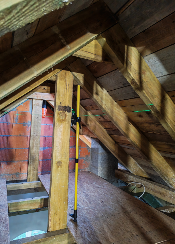

Dzień dobry, na etapie przygotowania do ocieplenie dachu powstało kilka wątpliwości. Pacjent, dach z pełnym dekowaniem, na to membrana, łaty, kontrłaty oraz blacha, krokwie ~19cm. Po dwóch stronach lukarny. Tam gdzie mam prześwit od murłaty do szczytu rozciągnąłem sznurki (zielone pola), czerwone to brak wlotu, więc i brak wentylacji.
Pytanie 1.
Czy w czerwonych miejscach zachować szczelinę wentylacyjną skoro i tak nie ma przewiewu między wełną a deskowaniem? Planuję wełnę Isover Super-Mata, zamiast 15 mogę tutaj wcisnąć 18cm.
Pytanie 2.
Niestety na etapie dachu nie wiedziałem że jest coś takiego jak wentylowana kalenica, teraz żeby to co zawieje z dołu gdzieś uciekło, planuję wypuścić kratkami ⌀15 po bokach domu, wiąże się to z obniżeniem "sufitu" na strychu o ~50cm, czy dobrze kombinuję?
Pytanie 3.
Rozumiem że przestrzeń z oknami dachowymi skazana jest na brak wentylacji ponieważ zajmują one cały prześwit?
Z góry dziękuję za sugestie.

  1. Tak, powinna tam być wentylacja
  2. Kratka o tej średnicy będzie OK.
  3. Tu nie pomogę, ale pewnie masz rację. Przy braku wentylacji stosuje się membrany "inteligentne", jednak nie mam doświadczenia z nimi.
