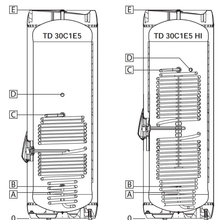

Dzonzi 28.11.2025 09:23 Autor Zgłoś naruszenie Udostępnij Napisano 28 Listopada 2025 Okazało się, że Panasonic ma w swojej ofercie takie zasobniki w których wężownica jest do połowy wysokości. Jest też wersja Hi która ma większą wężownicę 2,35m2, a ta mniejsza jest 1,8m2. Co myślicie? Pompa split 5 kW, więc wychodzi jakieś 0,36m2 na 1 kw mocy pompy. Czy to będzie git? Widzę też że ten zbiornik ma małe straty postojowe i jest z nierdzewki. Cytuj Odnośnik do komentarza https://forum.murator.pl/topic/295781-jaki-zasobnik-cwu-do-pc/page/3/#findComment-9169819 Udostępnij na innych stronach Więcej opcji udostępniania
Kaizen 28.11.2025 13:16 Zgłoś naruszenie Udostępnij Napisano 28 Listopada 2025 3 godziny temu, Dzonzi napisał: Okazało się, że Panasonic ma w swojej ofercie takie zasobniki w których wężownica jest do połowy wysokości. Jest też wersja Hi która ma większą wężownicę 2,35m2, a ta mniejsza jest 1,8m2. Co myślicie? Pompa split 5 kW, więc wychodzi jakieś 0,36m2 na 1 kw mocy pompy. Czy to będzie git? Widzę też że ten zbiornik ma małe straty postojowe i jest z nierdzewki. 1,8m2 vs 2,35m2 wężownicy. Gdyby cała wężownica była zanurzona w wodzie o tej samej temperaturze, to większa powierzchnia = większa moc i COP. Ale tak będzie co najwyżej przez chwilę - a potem i moc i COP spadają wraz ze spadkiem % wężownicy otoczonego zimną wodą. Natomiast w realnym użytkowaniu, gdy będziesz miał z pół zasobnika ciepłej, a pół zimnej wody - część dłuższej wężownicy będzie robiła za dywersję, jak wcześniej pisałem. Zwróć też uwagę na umiejscowienie króćca cyrkulacji - im wyżej, tym większą część wody będzie mieszał (czyli im niżej, tym lepiej jeżeli cyrkulacja nie chodzi długimi godzinami i nie wraca nią gorąca woda). 1 Cytuj Odnośnik do komentarza https://forum.murator.pl/topic/295781-jaki-zasobnik-cwu-do-pc/page/3/#findComment-9169834 Udostępnij na innych stronach Więcej opcji udostępniania
Dzonzi 28.11.2025 14:05 Autor Zgłoś naruszenie Udostępnij Napisano 28 Listopada 2025 No dobra to teraz final boss zasobników do PC: Czy to jest taki zbiornik, że lepszego już się nie da zrobić do PC? Jak wpłynie gigantyczna wężownica 4m2 na pracę pompy względem 1,8m2 w zbiorniku Panasonica który wrzuciłem wyżej? Cytuj Odnośnik do komentarza https://forum.murator.pl/topic/295781-jaki-zasobnik-cwu-do-pc/page/3/#findComment-9169837 Udostępnij na innych stronach Więcej opcji udostępniania
Kaizen 28.11.2025 14:23 Zgłoś naruszenie Udostępnij Napisano 28 Listopada 2025 17 minut temu, Dzonzi napisał: Czy to jest taki zbiornik, że lepszego już się nie da zrobić do PC? Układ super. I daje duże możliwości - dwie wysokości podłączenia cyrkulacji, podobnie czujniki temperatury, rewelacyjne (jeszcze takiego w zasobnikach z wężownicą nie widziałem) umiejscowienie grzałki (jakbyś po awarii PC stwierdził, że lepiej kasę wydać na PV niż nową PC i grzać grzałką). Pozostaje kwestia jakości wykonania, materiałów i w gwarancji. Edyta Kwestia grzałki. W innych zasobnikach do PC jest ona wysoko. Uzasadnieniem może być, że ma tylko dogrzać do wysokiej temperatury, gdy PC nie daje rady dogrzać - ale nie da się tak dogrzać dołu zasobnika. Jak grzałka jest na samym dole, to możesz samą grzałką ogrzać cały zasobnik, ale nie dogrzejesz samej góry. To zaleta, jak chcesz grzać grzałką cały zasobnik (np. w czasie nadprodukcji PV) ale wada, jak chcesz tylko awaryjnie dogrzać jak najszybciej górę z powodu awarii PC czy gdy z jakiegoś powodu zabrakło CWU. Cytuj Odnośnik do komentarza https://forum.murator.pl/topic/295781-jaki-zasobnik-cwu-do-pc/page/3/#findComment-9169840 Udostępnij na innych stronach Więcej opcji udostępniania
Dzonzi 28.11.2025 15:10 Autor Zgłoś naruszenie Udostępnij Napisano 28 Listopada 2025 Mam PV i plan jest taki, żeby od marca do końca października grzać cwu tylko grzałką raz dziennie do 65 stopni. PV mam przewymiarowane, a w południe i tak jest cena zerowa, a magazyn tylko 30 kwh, więc pompa będzie chodziła tylko przez pół roku. W dodatku mam cyrkulację i ciepłą wodę podłączoną pod zmywarkę. Jeżeli ten środkowy czujnik temp. pokaże 65 stopni, to na dole będzie pewnie z 75 a na górze z 50 tak? Cytuj Odnośnik do komentarza https://forum.murator.pl/topic/295781-jaki-zasobnik-cwu-do-pc/page/3/#findComment-9169843 Udostępnij na innych stronach Więcej opcji udostępniania

Kondensat 09.01.2026 12:27 Zgłoś naruszenie Udostępnij Napisano 9 Stycznia (edytowane) W którym miejscu sugerujecie umiejscowienie czujnika w zasobniku CWU?Zasobnik 300l z dużą wężownicą 4,22m2(niestety wężownica jest na całej wysokości zbiornika)mam dwie możliwości wyżej lub niżej Edytowane 9 Stycznia przez Kondensat Cytuj Odnośnik do komentarza https://forum.murator.pl/topic/295781-jaki-zasobnik-cwu-do-pc/page/3/#findComment-9172204 Udostępnij na innych stronach Więcej opcji udostępniania
Marco36 09.01.2026 15:25 Zgłoś naruszenie Udostępnij Napisano 9 Stycznia Zależy ile to jest wyżej, czy niżej. U mnie jest w połowie wysokości zbiornika 200L. Jeśli wężownica jest na całej wysokości, to chyba możesz dać czujnik wyżej. Czujnik w połowie wysokości zbiornika da uśrednioną temp. w objętości. Połowa wody nad czujnikiem będzie cieplejsza, a połowa poniżej czujnika chłodniejsza. Niż to co pokazuje czujnik. Czujnik wyżej powinien poprawić ekonomię grzania w imię tego co wyżej pisał Kaizen, ale kosztem tego, że będziesz miał mniej cieplejszej wody w objętości bojlera. Zawsze też możesz czujnik przełożyć niżej, jeśli stwierdzisz że woda w bojlerze zbyt szybko się wychładza po prysznicach. Cytuj Odnośnik do komentarza https://forum.murator.pl/topic/295781-jaki-zasobnik-cwu-do-pc/page/3/#findComment-9172211 Udostępnij na innych stronach Więcej opcji udostępniania

Kondensat 09.01.2026 19:40 Zgłoś naruszenie Udostępnij Napisano 9 Stycznia (edytowane) 3 godziny temu, d7d napisał: Zależy też do jakiej temperatury będzie nagrzewana woda w zasobniku. Ok 45st Kospel SWPC300 Na chwilę obecną jest w dolnej części Edytowane 9 Stycznia przez Kondensat Cytuj Odnośnik do komentarza https://forum.murator.pl/topic/295781-jaki-zasobnik-cwu-do-pc/page/3/#findComment-9172225 Udostępnij na innych stronach Więcej opcji udostępniania
Kaizen 09.01.2026 20:10 Zgłoś naruszenie Udostępnij Napisano 9 Stycznia 3 godziny temu, Marco36 napisał: Czujnik w połowie wysokości zbiornika da uśrednioną temp. w objętości. Połowa wody nad czujnikiem będzie cieplejsza, a połowa poniżej czujnika chłodniejsza. Niż to co pokazuje czujnik. Nie, to tak nie działa. Jak zużywasz szybko wodę i nie działa cyrkulacja - to masz rozwarstwienie i nagłą zmianę z temperatury jaka panowała na początku do temperatury wodociągowej. Tak samo to działa w punkcie poboru. Im wolniej wodę zużywasz, im bardziej miesza cyrkulacja - tym bardziej temperatura się wyrównuje w zasobniku. A co do meritum - im wyżej czujnik, tym lepszy COP. Ale jest ryzyko, że zabraknie wody jak powyżej jest za mało na prysznic (o napełnieniu wanny nie wspominając). Zwłaszcza, jak ktoś chce grzać tylko w taniej strefie (ale wtedy lepiej ustawić wyższą temperaturę niż 45*, bo byle zużycie i wymieszanie spowoduje zbyt zimną wodę, o legionelli nie wspominając). Im niżej - tym pewniej zabezpieczona dostępność ciepłej wody ale też niższy COP (zwłaszcza, przy dogrzewaniu kiedy tylko automatyka uzna to za potrzebne - tu kompromisem może być ustawienie okienka grzania jednego a jak będzie za mało to dwóch na dobę). Cytuj Odnośnik do komentarza https://forum.murator.pl/topic/295781-jaki-zasobnik-cwu-do-pc/page/3/#findComment-9172228 Udostępnij na innych stronach Więcej opcji udostępniania

Dzonzi 18.01.2026 15:30 Autor Zgłoś naruszenie Udostępnij Napisano 18 Stycznia Ja kupiłem jednak tego Viqtisa 300L. Wężownica 4m2, czujnik zaraz nad wężownicą, grzałkę na samym dole. Podgrzanie wody od 40 do 48 stopni teraz w zimie to 40-50 minut. Cytuj Odnośnik do komentarza https://forum.murator.pl/topic/295781-jaki-zasobnik-cwu-do-pc/page/3/#findComment-9172611 Udostępnij na innych stronach Więcej opcji udostępniania
