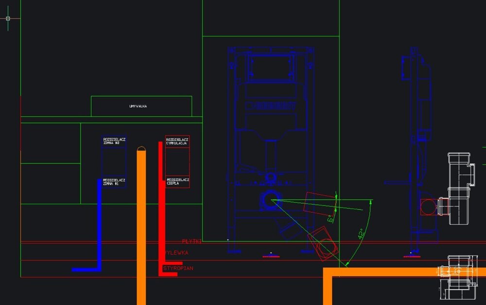

Felik 09.11.2025 18:12 Zgłoś naruszenie Udostępnij Napisano 9 Listopada 2025 Cześć, Chciałbym was prosić o poradę czy dobrze kombinuję - będę chciał przygotować pralnię/łazienki we własnym zakresie w ramach kanalizacji/rozdzielaczy a na koniec zawołać hydraulika, żeby wodę podłączył, spiął kotłownię, przeprowadził próby itp. itd. Interesuje mnie system rozdzielaczowy - jestem prawie zdecydowany na KanThem Push + Kan Therm InoxFlow (rozdzielacze). Zero połączeń w podłodze. Pralnia - rozdzielenie zimnej wody na 3 odbiorniki a ciepła z cyrkulacją na dwa. Załączam rzut z góry oraz rzut ściany z toaletą i umywalką (pion kanalizacyjny jest "w ścianie" więc po prawej obrazuje kształtki z boku. Dwie łazienki obok siebie - tu już robi się ciekawiej, ilość rur wymagana do obskoczenia dwóch łazienek robi pośrodku niezłą kratownicę. Trochę starałem się to podzielić, żeby nie było jednego miejsca w którym jest autostrada tylko w miarę równe rozłożenie obciążenia. Dwa rozdzielacze ukryte będą w szafce z blatem po prawej od wejścia. Czy widzicie jakieś błędy w moim projekcie ? Jedyne rozważanie dla mnie to tylko czy z geberitu iść nachyleniem 6 stopni a później pionowo w dół czy może od razu 46 stopni w dół aby idealnie wypaść przy kształtce na dole. Trochę wolę postawić hydraulika przed faktem dokonanym i pozwolić mu dokończyć robotę niż wymagac od początku pójścia "moim planem" ponieważ wiem, że jest często opór. A widziałem już zdjęcia prac poleconych hydraulików co pexy rozgałęziali w podłodze - to do mnie nie przemawia. Cytuj Odnośnik do komentarza https://forum.murator.pl/topic/295954-kan-therm-inoxflow-push-system-rozdzielaczowy-w%C5%82asny-projekt/ Udostępnij na innych stronach Więcej opcji udostępniania
Ratpaw 09.11.2025 18:52 Zgłoś naruszenie Udostępnij Napisano 9 Listopada 2025 (edytowane) Chciałem u siebie jak Ty: rozdzielacze na Kanie. Jak sobie to rozrysowałem, to stwierdziłem, że mimo iż mam 22 cm cieplenie na stropie mogę nie być w stanie wszystkiego w tym ociepleniu uchnąć ze względu na kolizje rur. U mnie doszły jeszcze rurki zasilania i powrotu grzejników drabinkowych. Dałem sobie spokój w 50% i mam tak: osobne podejścia zimnej wody w łazience do WC bidetu pralki wody do mycia, czyli prysznic, umywalka, wanna wspólne podejścia ciepłej wody w łazience wspólne podejście ciepłej i zimnej wody dla WC i kuchni (WC jest po drodze) osobne podejście do WC w WC osobne podejście do cyrkulacji w łazience WC i kuchni (ponownie: WC jest po drodze do kuchni) zasilanie rozdzielacza w łazience do drabinek w garderobie - izolowana suszarnia z dwoma drabinkami w łazience - jedna drabinka Naprawdę w kilku miejscach musiałem się nakombinować, żeby upchnąć w 22 cm termoizolacji skrzyżowania rur wszelakich. Oczywiście mam zachowana zależność odległości od zimnego stropu do rur przenoszących wodę o danej temperaturze, czyli: zimna woda użytkowa powrót z grzejników cyrkulacja ciepła woda użytkowa zasilanie grzejników Jak dla mnie to wystarczający "makaron". Rozdzielacze wody w piwnicy (oprócz zasilania drabinek), piętro niżej. Próby ciśnieniowe instalacja przeszła. System pushowy jest o rząd wielkości mniej podatny na awarie niż pressowy, więc się usterką nie przejmuję, tym bardziej, że od skoków ciśnienia zabezpiecza przecież reduktor na wejściu z miasta. Edytowane 9 Listopada 2025 przez Ratpaw Cytuj Odnośnik do komentarza https://forum.murator.pl/topic/295954-kan-therm-inoxflow-push-system-rozdzielaczowy-w%C5%82asny-projekt/#findComment-9168356 Udostępnij na innych stronach Więcej opcji udostępniania
Felik 09.11.2025 19:18 Autor Zgłoś naruszenie Udostępnij Napisano 9 Listopada 2025 Właśnie tego się boję, pomimo, że projektując w głowię widzę jak te rury się mijają to bez BIM-a ciężko. A nadal niedoszacowanie na giętliwość rur itp.. W czemu myślałeś, że się nie pomieścisz w 22 cm ? Pytam ponieważ tak sobie wyobrażam, że odpowiednio wybierając punkty przecięcia i zakładając maksymalną średnicę 32mm rury + 9mm otuliny to mamy w najgorszym miejscu skrzyżowanie 2 rur zajmujących po 5cm wysokości powinny się zmieścić w 10cm. Oczywisćie dochodzi kwestia odpowiedniej odległości pomiędzy skrzyżowaniami, żeby rury miały odpowiednio miejsce na ewentualnie "przeskoczenie poziomu". Dobrze podejrzewam, że przy 22cm zakładałeś, że wszystko będzie szło na stałe w swoim poziomie ? U mnie o tyle chyba dobrze, że mam płytę fundamentową która pod sobą ma 20cm xps-a. Więc może nie tyle, że jest ciepła ale w najgorszych miejscach (punktowo) 9mm izolacji a typowo minimum 3cm powinno być chyba okej. Cytuj Odnośnik do komentarza https://forum.murator.pl/topic/295954-kan-therm-inoxflow-push-system-rozdzielaczowy-w%C5%82asny-projekt/#findComment-9168359 Udostępnij na innych stronach Więcej opcji udostępniania
Ratpaw 09.11.2025 20:46 Zgłoś naruszenie Udostępnij Napisano 9 Listopada 2025 Pamiętaj o otulinach, które dokładają po 10 mm do każdej rury. Jak będziesz robił podłogówkę na spinki, to przecież te spinki wchodzą na ok. 5 cm w ocieplenie - rury muszą być niżej, czyli właściwie już nie masz zapasu w tych 10 cm styropianu na skrzyżowania rur. Cytuj Odnośnik do komentarza https://forum.murator.pl/topic/295954-kan-therm-inoxflow-push-system-rozdzielaczowy-w%C5%82asny-projekt/#findComment-9168368 Udostępnij na innych stronach Więcej opcji udostępniania
Felik 12.11.2025 07:10 Autor Zgłoś naruszenie Udostępnij Napisano 12 Listopada 2025 Właśnie dlatego zastanawiałem się tam gdzie idzie tyle rur nad takimi listwami: LISTWA DO MOCOWANIA RUR 16 2M A tam gdzie nie idą rury zwykle spinki. Wiadomo że wtedy może trochę ciepła mi uciec z ogrzewania podłogowego ale chyba daleko nie ucieknie w zimie. Dziękuje Ci za wszystkie informacje i sugestie, postaram się to jeszcze przemyśleć i dostosować do realiów. Cytuj Odnośnik do komentarza https://forum.murator.pl/topic/295954-kan-therm-inoxflow-push-system-rozdzielaczowy-w%C5%82asny-projekt/#findComment-9168514 Udostępnij na innych stronach Więcej opcji udostępniania
