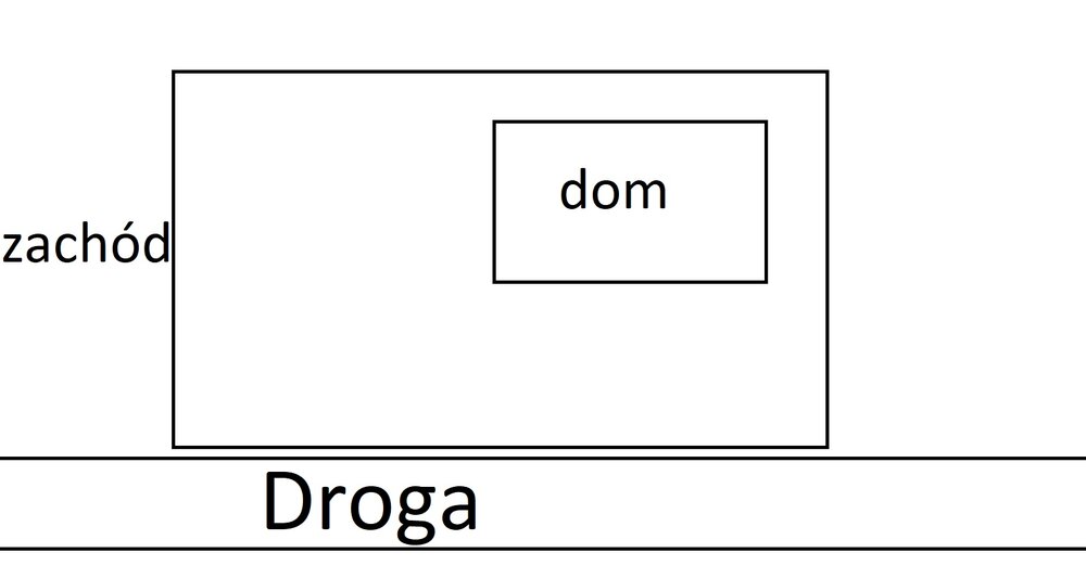

Witam, Proszę o pomoc w ocenie projektów na moją działkę. Wjazd z drogi wewnętrznej od wschodu, działka szerokość 35 m długość 22.6 m (ogólny zarys na rysunku). Ogrzewanie najprawdopodobniej gaz, jednak chciałbym zostawić sobie możliwość ogrzewaniem paliwem stałym. Garaż będzie oddzielnie. Zastanawiamy się nad projektami:
1. Marcel Archipelag https://www.archipelag.pl/projekty-domow/marcel Pokój nr 9 miałby okno na północ.
2. Antonio G1 https://www.archipelag.pl/projekty-domow/antonio-g1?Search=antonio raczej bez garażu.
3. Z 35 https://z500.pl/projekt/35/Z35,projekt-domu-parterowego-z-przestronnym-salonem-i-garazem-dwustanowiskowym/dane-ogolne.html No tu garaż mógłby zostać. Zmiany dotyczyłyby łazienki w miejscu kotłowni i przeniesienie jej na tył garażu
4. Flori III G1 https://www.archipelag.pl/projekty-domow/flori-iii-g1-economic-wersja-a?Search=flori
Jakie macie uwagi do tych projektów.
