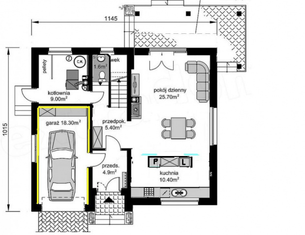

Oczywiście w projekcie byłoby kilka zmian, większych lub mniejszych. Poniżej wstępne zmiany w projekcie.
Do tego dojdzie (taki mam plan) poszerzenie o ok. 0,3-0,4m garażu (przy jednoczesnej likwidacji okna garażowego oraz przeniesienie drzwi do kotłowni w miejsce okna). Na piętrze zlikwidowałbym pralnię (przeniesioną np. do obecniej kotłowni) i zrobił tam garderobę. No i zlikwidował połaciówki (wydaje mi się, że okna są wystarczające).

dodaj izolację między garażem a kotłownią.
Jak chcesz zamykać kuchnię to może ścianką z wysoką zabudową? Wówczas nie robi
Nie podoba mi się idea mikroskopijnego WC po schodkach w dół ani kotłownia na paliwo stałe z wejsciem przez częśc mieszkalną.

WC na parterze też nie daje mi spokoju, może udałoby się to tak załatwić
drugą opcją, jaką biorę pod uwagę, jest zrobienie drzwi w garażu (niestety kosztem jego ściany)

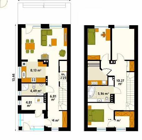

Drugi projekt - jesteś rodzina 2+1 czy 2+2? Bo ten pokoik na poddaszu jest maciupeńki.
Przy tak małej powierzchni szukaj wysokiego poddasza lub pełnego piętra. Albo idź w parterówkę. Mocne skosy to mało efektywnej powierzchni. Nie ma gdzie szafy wstawić.

Rodzina 2+2
Wejście od strony południowej.
Jeśli parterówka to coś takiego?
