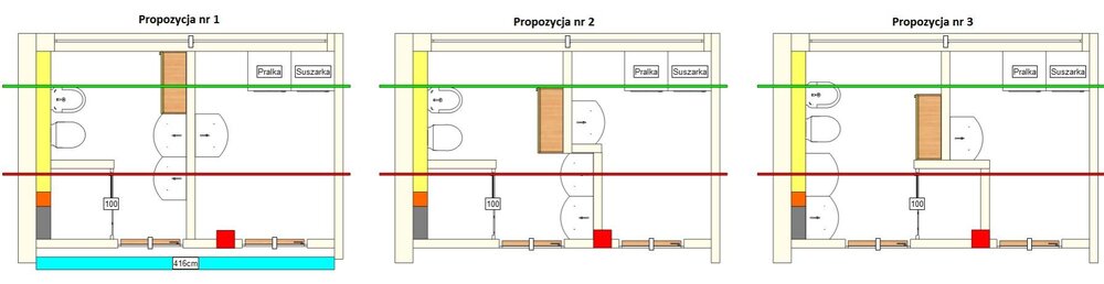

Cześć
Prośba do Was o radę: pierwotnie w projekcie miałem łazienkę na poddaszu o wymiarach 416cm (długość) na 262cm (szerokość). Chcemy ją podzielić na dwa pomieszczenia: łazienka + pralnia.
Założenia:
1. Osobne wejścia
2. Ścianka dzieląca na końcu pomieszczenia musi wypaść na środku okna
3. W łazience chcemy bidet, prysznic z murowaną ścianką, dwie umywalki
4. W pralni chcemy umywalkę, miejsce na pralkę, suszarkę, miejsce na jakieś regały
Poniżej nasze propozycje (na rysunkach: szare po lewej -> kanały wentylacyjne, pomarańcz -> pion kanalizy, zółte -> zabudowa pod stelaże, czerwony kwadrat -> słup konstrukcyjny, zielona linia -> wysokość 140cm, czerwona linia -> wysokość 220cm):
Propozycja nr 1:
- wady: wąski prysznic (szerokość 85cm), wąskie przejście między umywalką a prysznicem (tylko 55cm)
- zalety: meble w linii z umywalką, duża pralnia i sporo w niej miejsca na regały itp, grzejnik drabinkowy można powiesić na ściance prysznicowej
Propozycja nr 2:
- wady: nie ma za bardzo jak ustawić mebli na ścianie gdzie jest umywalka, umywalki wciśnięte między ściany (konieczność zwymiarowania przed budową ścianek działowych), trochę mniej ustawna pralnia
- zalety: więcej miejsca pod prysznicem (szerokość 95cm) i w przejściu, grzejnik drabinkowy można powiesić na ściance prysznicowej
Propozycja nr 3:
- wady: umywalki na kominie (czy można tak zawiesić szafkę?), brak miejsca na jakiś słupek meblowy przy umywalce, nie ma gdzie dac grzejnika drabinkowego, trochę mniej ustawna pralnia
- zalety: duży prysznic, więcej miejsca w przejściu w łazience
Z góry dziękuję za pomoc :)
W pierwszej wersji nawet nie otworzysz drzwi, bo zahaczy o umywalkę.
Po co ci dwie umywalki w małej łazience?
Trzecia opcja wygląda najlepiej i moim zdaniem jest najbardziej funkcjonalna. Mam jednak obawy, czy uda się wszystkim użytkownikom wygodnie korzystać z bidetu, który jest pod linią 140 cm wysokości. Edytowane przez moniss
Drzwi będą otwierane na zewnątrz.
Dwie umywalki, bo mam w rodzinie 3 kobiety i prawdopodobnie będzie problem przy jednej umywalce, chociaż doświadczenia nie mam :D
Probleme nie będzie, bo w łazience jest okno trójkątne w takiej półlukarnie i skos, który tam powstanie będzie niewielki, więc nie obawiam się tej linii 140cm.
Edytowane przez pstawik
Czyli jak jest wyżej, to spoko - głosuję za opcją nr 3 :)
Dzięki za radę, ale w związku z opcję nr 3, to czy można wieszać szafkę/umywalkę na kominie (będą tam przewody wentylacyjne pełniące rolę szachtu instalacyjnego)?
