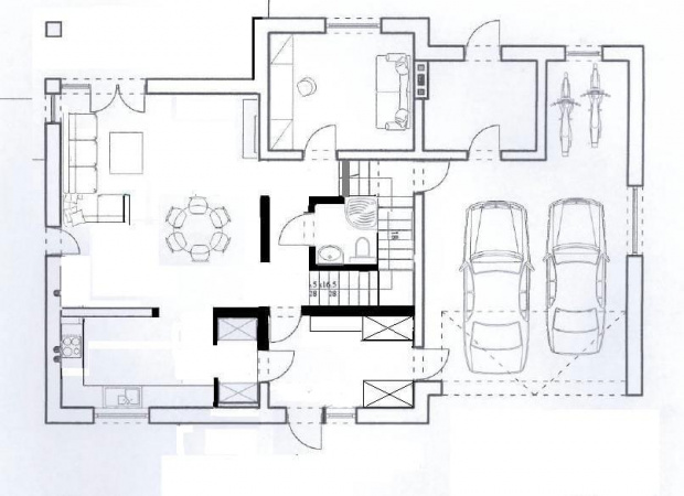

Witam,
na początek pragnę się przywitać.
Powoli zbliża się ten czas kiedy zaczniemy realizować nasze marzenie - własny domek. Ma być prosty, funkcjonalny ale w miarę nowoczesny. Dach dwu spadowy. Wentylacja mechaniczna - z reku. Nie wiem jeszcze czy GWC będzie czy nie.Ogrzewanie gaz ziemny. Chcemy podłogówkę - ale czy cały dom?
Nasz architekt pracuje nad projektem i mam y wstępny zarys. Proszę o ewentualne porady - jak wy to widzicie - na co zwrócić uwagę? Wszystkie wskazówki będą cenne.

1. Bardzo nieładne wyjście z toalety wprost na otwarą częśc dzienną. To naprawdę krępujące dla gościa, zwłaszcza jak ktoś robi głośne bąki. Toaleta powinna być z boku, schowana, może w osobnym korytarzyku.
2. Projekt kuchni przewiduje jako wysoką zabudowę tylko lodówkę. Nie chcecie piekarnika w wysokiej zabudowie? A co, jak zapragniecie wstawić side-by-side? Zabraknie miejsca na płytę grzejną
3. ogromne straty powierzchni na komunikację - ogromne hole, schody z dwoma spocznikami.

dzięki
no trochę toaleta mnie martwi ale nie mam pomysłu jak ją przenieść
w kuchni poszerzyłbym w stronę wiatrołapu i wydłużył ścianę - dał na niej lodówkę side by side, a zamiast lodówki piekarnik wyżej
ogólnie dom wyszedł trochę za duży
inne uwagi? pomysły jak coś zmienić?
jest to pierwsza przymiarka, więc spokojnie można wymyślać

milegracz, mam niemal identyczny układ jeśli chodzi o salon i toaletę na dole. Też się zastanawiałem nad akustyką, i tymczasem planuję drzwi akustyczne (z uszczelką opadającą) i w związku z tym w toalecie dedykowany nawiew i wywiew (wentylacja mechaniczna). Mały problem taki że drzwi bezprzylgowe (wolał bym takie) z zasady mają słabsze parametry akustyczne niż przylgowe, te pierwsze są osiągalne z parametrem 32dB, te drugie nawet 41dB, ale nie mam porównania i nie wiem czy te 32dB byłyby wystarczające...?
Bo ma dużo korytarzy. Pomysł na zmniejszenie korytarzy na piętrze:
http://images38.fotosik.pl/1875/e3b72bfdf7bb44e7gen.jpg
W sumie masz tak bardzo tradycyjny układ, jaki występuje w 80% projektów gotowych, że aż się dziwię iż robicie projekt indywidualny. Macie jakieś specjalnie życzenia?

nie mamy specjalnych życzeń ale w gotowych też nam zawsze coś nie pasuje, więc chcemy od początku "pod nas"
to jest wstępny zarys nad którym teraz pracujemy
im dłużej teraz patrze na ten projekt tym więcej dostrzegam mankamentów - schody przekombinowane, ale nie mam pomysłu jak je zmienić
garderoby na górze - dużo w nich skosów wiec ciężko będzie wykorzystać przestrzeń, sypialnia nad garażem duża - ale garaż na 2 auta więc nic innego nie da się zrobić
założenie było - domek nie duży ale wyszedł moim zdaniem spory (choć znam takich co budują 500m2)
nie chcemy wykuszy, lukarny też zbędne, bez balkonów, na dole kuchnia, salon z jadalnia i gabinet (pokój dla gości) dobre przejście do garażu z miejscem na szafy by w wiatrołapie było bez szaf
kuchnia częściowo zasłonięta
na górze 3 pokoje i łazienka z pralnią, do pokoi garderoby
jak to mówi kolega - nie idź w metry :)
dach prosty dwuspadowy
od tyle
teraz jak to poprzestawiać by wyszło funkcjonalnie?
edit:
trochę pobawiłem się dołem - nie wiem tylko co ze schodami

Może zamień miejscami kuchnię i gabinet?
Wówczas masz "mokre" pomieszczenia przy jednym pionie, blisko kotłowni.
Ten projekt jest bardzo podobny:
http://cdn15.pgotowe.smcloud.net/t/pliki/thumbnails/murator-c110-dom-za-rogiem-dom_295_3_377x0_rozmiar-niestandardowy.jpg
