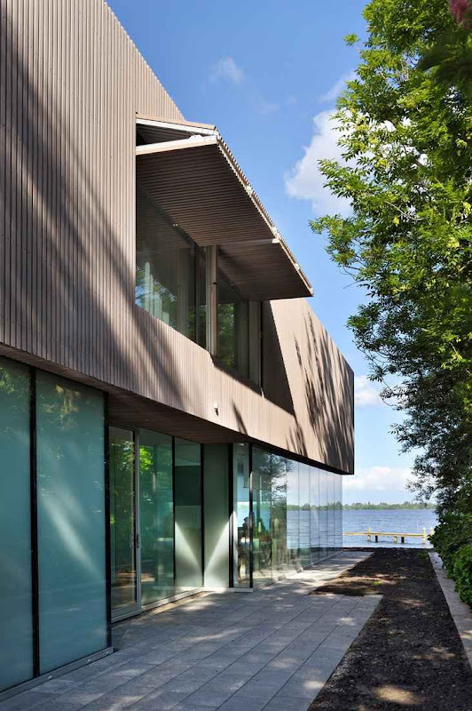

przegladam sobie Twoje inspiracje (sporo dla mnei ciekawych) i tak sobie pomyslalem, moze chcesz sobie zainwestowac w taki model żaluzji? ma ten plus ze podniesione robią okap. Niestety są mało eleganckie i delikatne (po złożeniu)
http://lh3.ggpht.com/_BERp3P9_sIo/SljDRHCOqEI/AAAAAAAAA8M/EZ1jLSDhz0o/s800/Villa%20Roling%20Paul%20de%20Ruiter%205740233_04.jpg
Prawdopodobnie jest problem kosztu i problem mechanizmu podnoszącego (lekko, dla kobiety)
