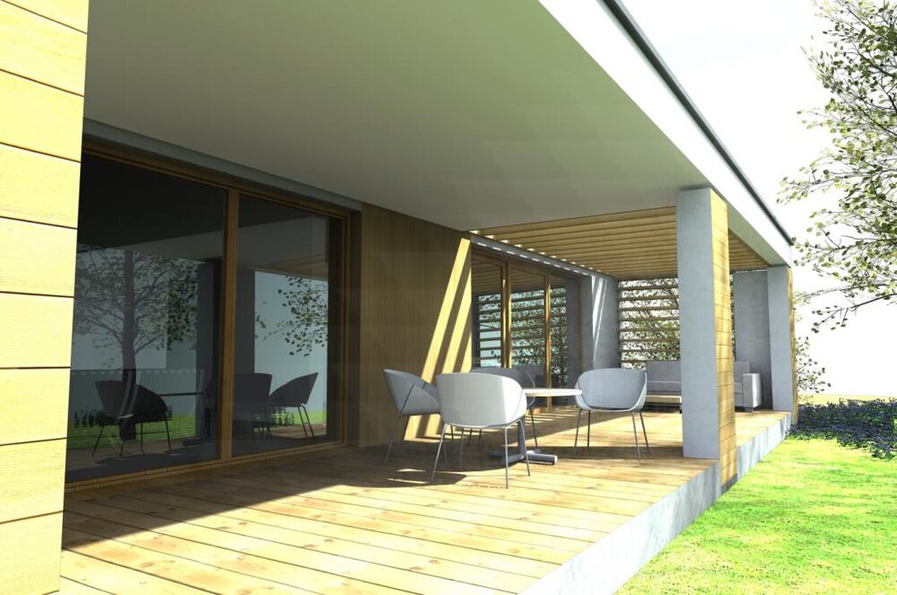

Marcin34_Śl 29.02.2016 21:07 Zgłoś naruszenie Udostępnij Napisano 29 Lutego 2016 (edytowane) Co myślicie o takim zadaszeniu tarasu w Moim projekcie Taras od wschodu, duże okna, połowa trwale zadaszona, z tamtej strony będzie ogród. Salon ma jeszcze duże przeszklenie od zachodu, więc zaciemnienie to nie problem. Edytowane 29 Lutego 2016 przez Marcin34_Śl Cytuj Odnośnik do komentarza Udostępnij na innych stronach Więcej opcji udostępniania
SylwekW 01.03.2016 06:44 Zgłoś naruszenie Udostępnij Napisano 1 Marca 2016 Trochę "masywnie" to wygląda .. ale jest eleganckie i solidne. Co do ewentualnego zaciemnienia salonu .. to wszystko sprawa upodobań i stylu życia. Jak pisałem wcześniej w naszym przypadku to nie przeszkoda ale jak ktoś spędza dużo czasu w salonie i robi tam wiele rzeczy to może być trochę kłopotliwe. Cytuj Odnośnik do komentarza Udostępnij na innych stronach Więcej opcji udostępniania
