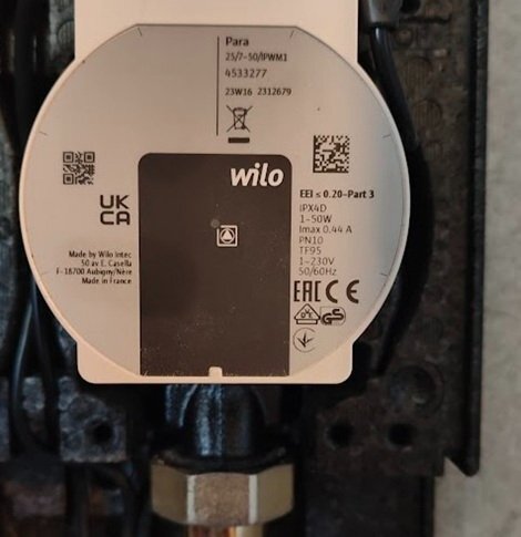

czp01 15.09.2025 09:31 Zgłoś naruszenie Udostępnij Napisano 15 Września (edytowane) Wczoraj było trochę zimno - to włączyłem grzanie pompą. Temperatura zasilania podłogówek na 28 st C, a grzejników na 35 st C. Temperatura na powrocie to 32 st C czyli delta wynosi tylko 3 st C - czy to nie jest za mało ??? Owszem w domu było ciepło i komfortowo ale taka mała delta to dziwne. Czy deltę idzie jakoś zmienić (zwiększyć) programowo czy w inny sposób. ? Druga sprawa to pompa CO Wilo pracuje z tego co mi wiadomo w trybie adaptacyjnym i dość szybko chodzi bo słychać szum na grzejnikach ( grzejniki i podłogówki odkręcone wszystkie na ful ) - ( Pompa pokazuje przepływ ok 15 l/min ). Czy na pompie idzie zmienić jakoś ręcznie prędkość ? wtedy szum byłby mniejszy i chyba delta większa Edytowane 15 Września przez czp01 Cytuj Odnośnik do komentarza https://forum.murator.pl/topic/87565-altherma-daikin/page/119/#findComment-9165123 Udostępnij na innych stronach Więcej opcji udostępniania
czp01 22.09.2025 18:03 Zgłoś naruszenie Udostępnij Napisano 22 Września No dało radę. W ustawieniach instalatora pompy zmieniłem wydajność (moc) pompki CO z grzejników czyli z II strefy z ustawionych 95 % na 50 %. Włączyłem dzisiaj centralne i jak ręką odjął - cisza i nic nie szumi. Deltą też się już nie przejmuje bo algorytm pompy podobno sam pilnuje odpowiedniej wartości. No podziękowania w tym zakresie dla mojego instalatora z Daikina - tylko cenne wskazówki Cytuj Odnośnik do komentarza https://forum.murator.pl/topic/87565-altherma-daikin/page/119/#findComment-9165446 Udostępnij na innych stronach Więcej opcji udostępniania
