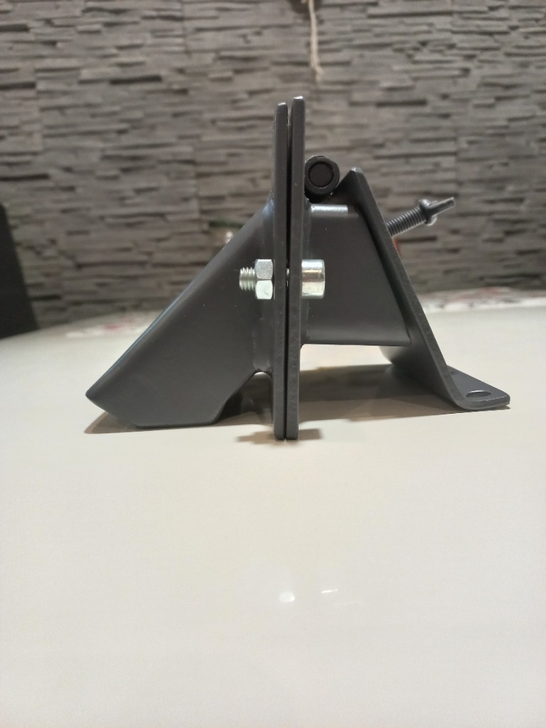

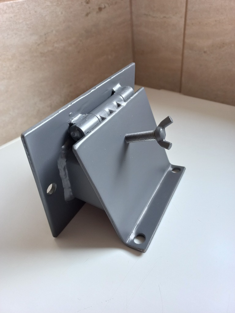

animuss 18.09.2023 16:41 Zgłoś naruszenie Udostępnij Napisano 18 Września 2023 (edytowane) Dzień dobry Dawno tu nikogo nie było, ale może ktoś tu zagląda. .......czy mogliby mi zrobić taki otwór z klapką jak jest opisane w jednym miejscu na forum, ale patrzyli na mnie jakbym mówiła o kosmitach w kotłowni. "Może pani robić przeróbki , bo kocioł już nie jest na gwarancji, ale ja tego nie zrobię". Więc jest pytanie drugie. Czy ktoś, kto potrafi przerabiać kocioł mógłby mi takie coś w drzwiczkach zrobić. Klapki się kupuje i montuje miarkownik do niej. Tu jest klapka https://allegrolokalnie.pl/oferta/klapka-miarkownika-ciagu A tu do powietrza wtórnego. https://allegrolokalnie.pl/oferta/kierownica-powietrza-wtornego-klapka-miarkownika Można też zrobić samemu, albo wymontować ze starego kola na złomowisku. Edytowane 18 Września 2023 przez animuss 1 Cytuj Odnośnik do komentarza Udostępnij na innych stronach Więcej opcji udostępniania

olga524 25.09.2023 11:23 Zgłoś naruszenie Udostępnij Napisano 25 Września 2023 Bardzo dziękuję za odpowiedź. Klapka zamówiona, szukam ślusarza..Pytanie o biegłego aktualne. Cytuj Odnośnik do komentarza Udostępnij na innych stronach Więcej opcji udostępniania
