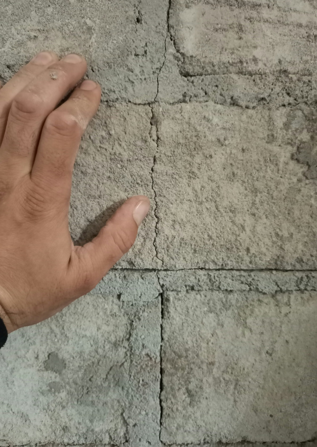

dedert 25.08.2021 12:23 Zgłoś naruszenie Udostępnij Napisano 25 Sierpnia 2021 A to budynek nie ma prawa pracować? U mniej też jest rysa w połowie szerokości ściany pomiędzy ławami (pomiędzy zewnętrzna a wewnętrzną ławą). Rysa nie ma oczywiście 3 mm szerokości ale ma z pół milimetra. Kiedy się pojawiła ciężko stwierdzić, ale raczej po stropie i nie jest na całej wysokości ściany. Kończy się na 4 bloczku od góry. Cytuj Odnośnik do komentarza https://forum.murator.pl/topic/97420-rysa-na-%C5%9Bcianie-w-piwnicy/page/2/#findComment-7942425 Udostępnij na innych stronach Więcej opcji udostępniania
maaszak 26.08.2021 10:57 Zgłoś naruszenie Udostępnij Napisano 26 Sierpnia 2021 A to budynek nie ma prawa pracować? Nie ma prawa, jeśli wykonany zgodnie ze sztuką i bez błędów. Możliwe przyczyny: - źle przygotowany wykop pod fundament (podłożem ma myć grunt rodzimy niewzruszony, dlatego ostatnie centymetry zdziera się ręcznie łopatami i najlepiej po dnie w ogóle nie chodzić więcej nie mówiąc o ciężkim sprzęcie; jeśli grunt gliniasty to dodatkowo nie może padać do wykopu), - osłabiony fundament, np. brak wibrowania, rozwodniona mieszanka, zalewanie w mrozy bez przestrzegania reżimu techniologicznego, etc. - zbyt wczesne kontynuowanie prac zanim beton uzyska projektowej wytrzymałości, tzn. można warunkowo murować ścianę wcześniej, ale równomiernie warstwami (np. 3 dziennie) a nie że najpierw narożniki, etc. - wadliwy materiał, np. niewysezonowane bloczki betonowe o obniżonej wytrzymałości. Cytuj Odnośnik do komentarza https://forum.murator.pl/topic/97420-rysa-na-%C5%9Bcianie-w-piwnicy/page/2/#findComment-7942597 Udostępnij na innych stronach Więcej opcji udostępniania
Ratpaw 26.08.2021 11:44 Zgłoś naruszenie Udostępnij Napisano 26 Sierpnia 2021 Nie ma prawa, jeśli wykonany zgodnie ze sztuką i bez błędów. Możliwe przyczyny: - źle przygotowany wykop pod fundament (podłożem ma myć grunt rodzimy niewzruszony, dlatego ostatnie centymetry zdziera się ręcznie łopatami i najlepiej po dnie w ogóle nie chodzić więcej nie mówiąc o ciężkim sprzęcie; jeśli grunt gliniasty to dodatkowo nie może padać do wykopu), - osłabiony fundament, np. brak wibrowania, rozwodniona mieszanka, zalewanie w mrozy bez przestrzegania reżimu techniologicznego, etc. - zbyt wczesne kontynuowanie prac zanim beton uzyska projektowej wytrzymałości, tzn. można warunkowo murować ścianę wcześniej, ale równomiernie warstwami (np. 3 dziennie) a nie że najpierw narożniki, etc. - wadliwy materiał, np. niewysezonowane bloczki betonowe o obniżonej wytrzymałości. Przede wszystkim wadliwy projekt. Ja stawiałem budynek o wymiarach ok 8x16 metrów w miejscu po wyburzeniu innego budynku, a bloczki prawie rozpadały się w rękach (niektóre dosłownie się rozpadły), tak były świeże. I mimo wszystko nie mam ani jednej ryski, mimo praktycznie braku ścian nośnych wewnątrz piwnicy o wysokości ok. ponad 3m. Da się? Cytuj Odnośnik do komentarza https://forum.murator.pl/topic/97420-rysa-na-%C5%9Bcianie-w-piwnicy/page/2/#findComment-7942620 Udostępnij na innych stronach Więcej opcji udostępniania
dedert 26.08.2021 21:31 Zgłoś naruszenie Udostępnij Napisano 26 Sierpnia 2021 A to że bloczki były układane na papie coś zmienia? Cytuj Odnośnik do komentarza https://forum.murator.pl/topic/97420-rysa-na-%C5%9Bcianie-w-piwnicy/page/2/#findComment-7942732 Udostępnij na innych stronach Więcej opcji udostępniania
Ratpaw 26.08.2021 23:10 Zgłoś naruszenie Udostępnij Napisano 26 Sierpnia 2021 A to że bloczki były układane na papie coś zmienia? Które bloczki, moje czy Twoje? U mnie nie zmienia nic a nic. Cytuj Odnośnik do komentarza https://forum.murator.pl/topic/97420-rysa-na-%C5%9Bcianie-w-piwnicy/page/2/#findComment-7942759 Udostępnij na innych stronach Więcej opcji udostępniania
gnago 27.08.2021 06:22 Zgłoś naruszenie Udostępnij Napisano 27 Sierpnia 2021 Na dziś sprawdzić szerokość tej szczeliny od góry do dołu Czy jest szersza na górze czy na dole. W trzech miejscach wkleić szkiełka na tej rysie pękają czy szczelina stoi. Jak nic się nie zmieni szczelinę wypełnić uszczelnić żywicą, szlamem podanym od ciśnieniem . i z zewnątrz przy odkrywce izolować A przede wszystkim ruszyć dupę KB niech on zadecyduje co i jak z wpisem do dokumentacji budowy. jakby co na koszt jego ubezpieczenia się zbuduje ładniejszy i tańszy bo bańka budowlana pęknie Cytuj Odnośnik do komentarza https://forum.murator.pl/topic/97420-rysa-na-%C5%9Bcianie-w-piwnicy/page/2/#findComment-7942772 Udostępnij na innych stronach Więcej opcji udostępniania
