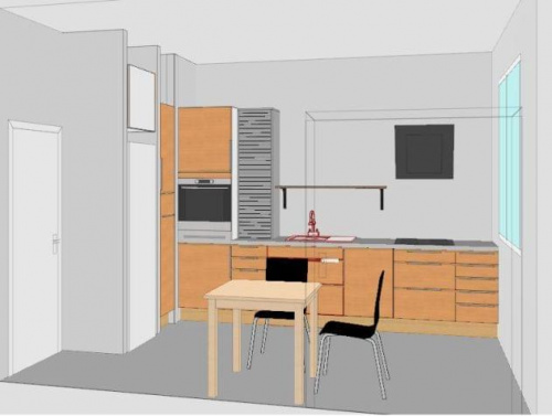

Ok, kuchnia wstępnie wizualizowana - jeszcze poszukam lepszego programu.
Coś, co pozwoli umieścić również "fartuch" na ścianie, parapety, podwieszany sufit.
Teraz zaczynam rysowanie salonu. Mam akwarium, które mi się ma gdzieś wmiescić, mam szynszyle (ale one raczej na korytarzu bedą).
W łazience marzy mi się podłoga z żywicy wraz z żywicowaną kabiną z zaokrąglonymi narożnikami.... Niestety marzenia zawsze rozbijają się o stronę finansową.
Hmm... który bank warto obrabować?
Tutaj prosze o komentarze: http://forum.muratordom.pl/post2595246.htm#2595246" rel="external nofollow">Elfir stawia klocka - komentarze
