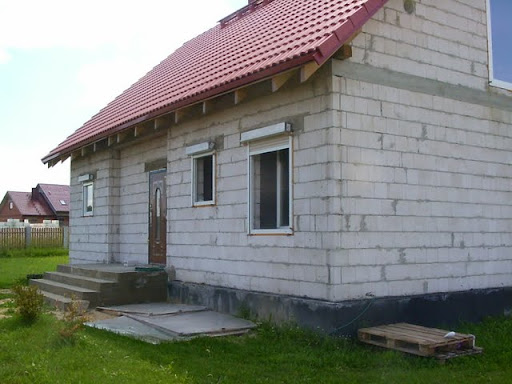

Mamy drzwi. Bardzo tanie, ale akceptowalne. 850 zł - allegro. Wszystko z nimi w porządku, do wymiany były tylko dyble montażowe, bo okazały się wyjątkowo kiepskie.
Folia jeszcze nie odklejona, bo lada moment ruszają prace nad dociepleniem i elewacją. Aktualnie dom prezentuje się tak:

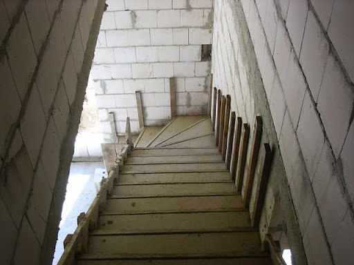

Co jeszcze. Zalane zostały schody frontowe, więc z grubsza można uznać, że dom również z zewnątrz ma kształt ostateczny. Na front przesadziłam trzy bukszpany i chyba darowałam im tym sposobem życie, bo po tymczasowym posadzeniu na słońcu wyglądały okropnie. Na tarasie mam skrzynkę z kwiatami, żeby było weselej. Wydłużyliśmy żywopłot dereniowy. Dosadziliśmy dwie leszczyny - prezent od mamy męża. Przekopałam część warzywną, zrobiłam grządki - słoneczniki zdążyły wykiełkować w tydzień, poutykane zostały również cukinie, kabaczki, patisony, arbuzy i fasolka szparagowa. Zrobiłam też wigwamy dla fasolki tyczkowej i od razu je obsadziłam stosownie. W planach mam powiększenie warzywnika, bo brakło miejsca na ogórki, przygotowanie miejsca na truskawki i przesadzenie funkii przed dom, ale to dopiero po ociepleniu.

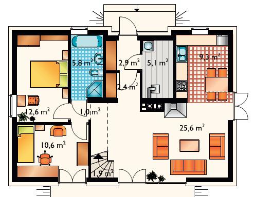

Parter:
http://lh3.ggpht.com/_k6v1AEHoR7M/Sw_kVS6ydvI/AAAAAAAAALw/Kt93fMyCfPA/Kokosz-parter.JPG
W pokoju 12,6 m2 mamy zmianę - okno wychodzi na elewację frontową. To ma być pokój do pracy z moją biblioteką. Potrzebny, bo mąż pracuje częściowo w firmie, a częściowo tele.
Mały pokój ma na razie przeznaczenie nieznane.

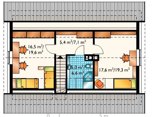

Piętro:
http://lh3.ggpht.com/_k6v1AEHoR7M/Sw_kbpndJTI/AAAAAAAAAL0/IRN3FpgWj4I/Kokosz-pi%C4%99tro.JPG
Tu zostawiliśmy drzwi z korytarzyka na "stryszek", żeby mieć dostęp do rekuperatora. Drzwiczki są na wprost schodów. Sypialnia lewa - nasza, prawa - dziecka/dzieci (na razie jest jedno).
Zadanie nr 1 na ten weekend - przygotować rzuty bez mebelków i podziałać po swojemu. Co się da, ustalić z małżonkiem na miejscu przy użyciu metrówki i skomplikowanych działań matematyczno - artystycznych.

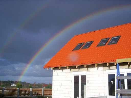

Taka aura - 24 listopada 2009. Dom pod podwójną tęczą. Chyba trzeba chwycić szpadel i rozkopać po lewej stronie sosenki - garnek złota by się przydał na instalacje.

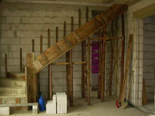

Niewątpliwie ważne prace wykonane również w tym roku to:
- komplet ścian działowych w domu
- schody (w takich konstrukcjach mój tata to najlepszy jest!)
- wykończenie komina ponad dachem (cegła klinkierowa pełna na okap, styropan 3cm, siatka w zaprawie do zatapiania, a do dekoracji tynk mozaikowy - w sumie poszły ze cztery stówki)
- ocieplenie fundamentów.
Wszystko pięknie, tylko uwaga - lokalnie styropian eps-100 grubości 15 cm to rzecz szalona, ekstrawagancka i oczywiście trudna do zdobycia. Na szczęście hurtownia z Ostrowa nie miała takich problemów i nawet dowóz był za darmo.
Schody nasze "salonowe":
http://lh6.ggpht.com/_k6v1AEHoR7M/St2x0hEmoEI/AAAAAAAAAI8/m1kheCRtcog/sierpien_2009%20023.jpg
Chyba każdy się domyśla, co na zdjęciu robi konewka.

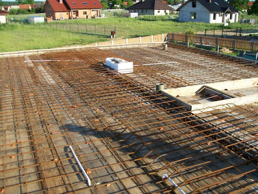

Przyszła pora na strop. Deski - użycie powtórne fundamentowych, zbrojenie - dokupione trochę szóstek, beton z Sycowa 15 kubików.
Widok z dołu:
http://lh5.ggpht.com/_k6v1AEHoR7M/Sw_Qs4VSX1I/AAAAAAAAALM/_pPrlU50Pzk/Obraz%20001.jpg" rel="external nofollow">http://lh5.ggpht.com/_k6v1AEHoR7M/Sw_Qs4VSX1I/AAAAAAAAALM/_pPrlU50Pzk/Obraz%20001.jpg
Widok z góry przed zalaniem:
http://lh5.ggpht.com/_k6v1AEHoR7M/Sw_QwweGQyI/AAAAAAAAALQ/tQ52D9B0gcc/Obraz%20009.jpg" rel="external nofollow">http://lh5.ggpht.com/_k6v1AEHoR7M/Sw_QwweGQyI/AAAAAAAAALQ/tQ52D9B0gcc/Obraz%20009.jpg

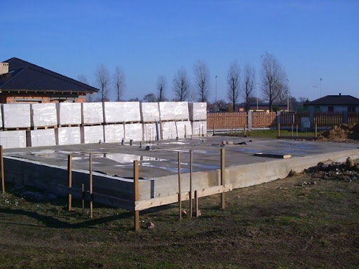

Jeszcze z roku ubiegłego parę fotek.
Fundamenty sobie powolutku związały i szalunek został rozmontowany. Czekamy wraz z zagęszczarką na dowóz piachu.
http://lh3.ggpht.com/_k6v1AEHoR7M/St2xoNTFW-I/AAAAAAAAAII/uE_AKOpnVNE/PICT0032.JPG" rel="external nofollow">http://lh3.ggpht.com/_k6v1AEHoR7M/St2xoNTFW-I/AAAAAAAAAII/uE_AKOpnVNE/PICT0032.JPG
A tu piękne zdjęcie, dokumentujące, jak w ubiegłym roku wykorzystaliśmy długi weekend listopadowy - sami zrobiliśmy "lądowisko dla helikoptera".
http://lh5.ggpht.com/_k6v1AEHoR7M/St2xldh-0TI/AAAAAAAAAIA/tZMfS4eWi1Q/dzialka%2011.11.08%20027.jpg" rel="external nofollow">http://lh5.ggpht.com/_k6v1AEHoR7M/St2xldh-0TI/AAAAAAAAAIA/tZMfS4eWi1Q/dzialka%2011.11.08%20027.jpg
Przy płocie parkuje materiał na ściany - Silikaty Teodory.

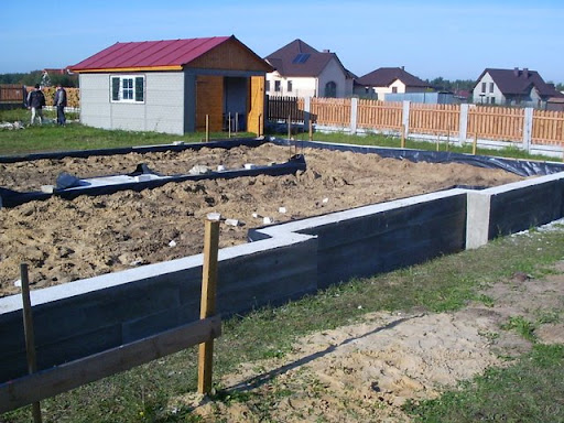

Do wyfoliowanego wykopu włożone zostało zbrojenie ławy i nadszedł czas na pierwszy beton. Zamówiłam go w sycowskim Stolbecie i nie mam zastrzeżeń. Cena oczywiście kalkulowana indywidualnie - dowóz, pompa, ile gruszek to będzie. Pan podejrzewał mnie o błędy rachunkowe co do ilości kubików. W okolicy typowe fundamenty robi się inaczej - kopie się z większym rozmachem - koparką, ekipą kopaczy, a nie tak jak my, wycinając rów z dokładnością do 1 cm. W szeroko wykopany rów należy wedle lokalnych zwyczajów wlać beton tak, aby "ława" sięgała w górę mniej więcej do poziomu gruntu. Dzięki temu przy murowaniu ścian fundamentowych z bloczków nie trzeba się głęboko schylać. Oczywiście nie widziałam nigdzie, aby potem osypywano te ściany na taką wysokość, która zapobiegnie przemarzaniu.
Ława została wylana, związała sobie ładnie, a my w tym czasie robiliśmy szalunki. Wszystko zostało ustawione na sztywno w wykopie na twardych już ławach, po czy dojechała kolejna dostawa betonu - tym razem z pompą, żeby precyzyjnie lać.
Na całe fundamenty poszło 16 metrów sześciennych betonu. Kosztowało to niespełna 5000zł, a wyglądało tak:
http://lh5.ggpht.com/_k6v1AEHoR7M/St2xp8okiGI/AAAAAAAAAIQ/3Rhv8KQvIcg/PICT0017.JPG" rel="external nofollow">http://lh5.ggpht.com/_k6v1AEHoR7M/St2xp8okiGI/AAAAAAAAAIQ/3Rhv8KQvIcg/PICT0017.JPG

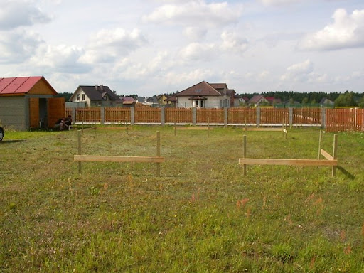

Kwestie ogrodowe.
Mamy już pewne elementy ogródkowe. Przede wszystkim zamierzamy zachować naturalną murawę. Nie będzie klasycznego trawnika. Na środku działki mamy nieco mniej gleby, a więcej piasku, więc założenie trawnika wiązałoby się z wymianą podłoża i nawadnianiem, a naturalnie mamy piękne, odporne na suszę roślinki - kwiatki i trawy, które lepiej znoszą deptanie i jeżdżenie, a w przyszłości pewnie również dzikie zabawy i grę w piłkę.
Zachowaliśmy krzewy kruszyny samosiejki i parę sosenek. Dosadziliśmy dwie jodły i dwie daglezje. Mamy też drzewka owocowe: 2 śliwy - ulenę i dąbrowicką, wiśnię, jabłoń, 2 brzoskwinie i nektarynkę. Krzaczki - 2 porzeczki, 3 agresty, 3 borówki. Za altanką 2 winorośle. Ozdobne - forsycję, żółtą różę, 3 bukszpany, 3 lilaki. Z jednego boku zasadzone derenie - będzie żywopłot w formie naturalnej lekko powstrzymywanej przed ekspansją na całą działkę. Drugi bok działki to na razie przechowalnia bylin, zanim będą rozsadzone w docelowe miejsca. Są funkie, szafirki, rojniki, irysy, marcinki, które u nas nazywane są jadwigą, zabłąkane tulipany i inne różności. Na przykład topinambur.
Mam też grządkę warzywną - była rzodkiewka, sałata, słoneczniki, bazylia no i główny pożytek - cukinie. A w zeszłym roku pomidorki karłowate i papryczki.
A oto widok na wytyczony dom, pomalowany płot i kawałek altanki.
http://lh3.ggpht.com/_k6v1AEHoR7M/St2xrCHhmmI/AAAAAAAAAIU/lzGYLl_Z29k/PICT0007.JPG" rel="external nofollow">http://lh3.ggpht.com/_k6v1AEHoR7M/St2xrCHhmmI/AAAAAAAAAIU/lzGYLl_Z29k/PICT0007.JPG
