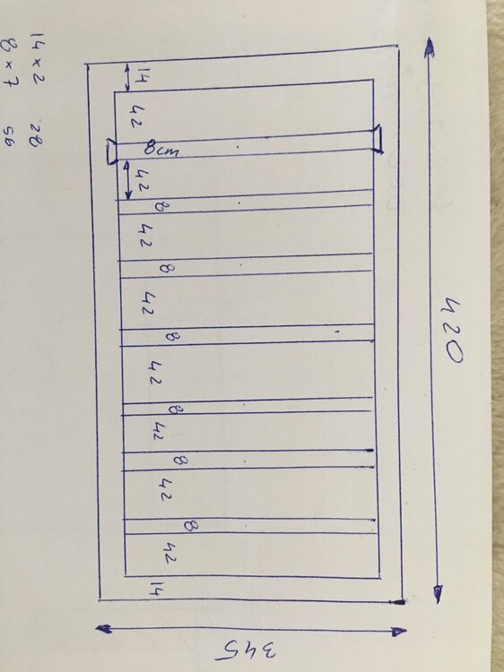

Panowie dla uszczegółowienia nie pytam o szer. tych srodkowych 7 szt. tylko o te 4 zewnetrzne (2x4m i 2x3.5m) jaka tam może być najmniejsza szerokość. Na rysynku jest opisane 14 ale to dotyczy wysokości

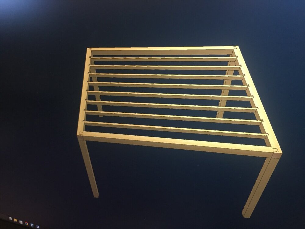

Witam, jaka minimalna powinna być szerokość poziomych belek przy założeniu że są co 45-50cm spiete jak na rysunku a wysokość wynosi 14cm. Wymiar całkowity altany 4x3.5m wspomniana „kratownica” jako daszek przykryta poliwęglanem komorowym. Pytam ponieważ nogi zamierzam wykonać 14x14 natomiast w hurtowni jest jeszcze dostepny rozmiar 14x6 (14 wysokość) czy te 6 nie bedzie za wąskie? Nie piszcie bierz na góre 14x14 bo szer nie ma tak istotnego wpływu na zginanie a cieżar bedzie x2 Dodobnie jak z targaniem tego na gore i rachunkiem za drewno KVH
witam, Panowie pytanie jak zgidnie ze sztuką ciesielską powinny być zamocowane te 2 belki połączone na zakładkę z nogą na ktorej spoczywają? Wkręt ciesielski tylko je przymocuje ale nie spowoduje że miga sie nie przekreci. Czy to jest jakoś klinowane elementem drewnianym?

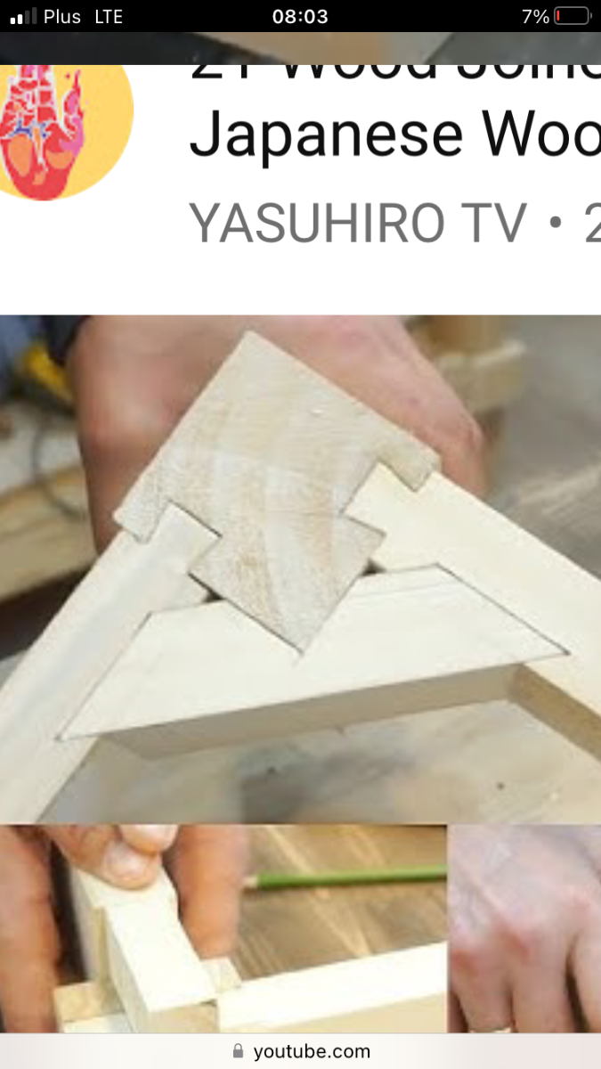

Witam, szukam, czytam rozmawiam z wykonawcami i nadal nie wiem ostatecznie jak połączy nogi altany z poziomymi belkami bez stosowania mieczy w narożnikach 45 stopni. Polaczenie ze zdjecia na jaskółke byłoby najpewniejsze ale…przy wymiary 4x3.5metra minimalne odchylenie nogi przy zakotwieniu może spowodować 2-3 różnicy na gorze a to w tak precyzyjnym frezowaniu drewna moze być problem. Kolejne precyzyjne połaczenie ze zdjecia-krzyżowe, ten sam problem. Wiata to jednak nie jest stół 80x140😀. Proszę o Wasze sugestie jak to poskładać w myśl zasady że „zacięcie” ciesielskie jest trwalsze niż wkręty, łączniki itp. Proponowane przeze mnie wymiary to: noga 14x14 belki poziome 14x10 lub 14x8

Jaskołczy ogon to jedno z najpewniejszych polaczeń w drewnie. Jak ma sie byjac jesli sie wzajemnie klinuja 4 nogi i belki pionowe. Do tego moga być takie zastrzały od gory jak na zdjeciu, 4 elementy wzajemnie sie klinujace. -
Witam, pytanie do osób pracujących w drewnie, czy takie połaczenie przy nodze 16cm i poziomych łaczeniach 10 i odchudzonych z kazdej strony po 1cm przy samym krzyżowym zamku bedzie ok. Zewnetrzne trzpienie nogi pomiedzy ktorymi jest zamek beda miały po 4cm szer. Czy to bedzie wystarczajaco mocne po zaklinowaniu. Wiata z dachem w formie kratownicy pod rolete materialową. Wymiary wiaty 4x3.5

Witam, dysponuje ktoś linkiem do jakiegoś „prostego” kalkulatora” do obciążenia belki drewnianej? Może jakaś podpowiedz. Nogi altany 14x14 na nich osadzone poziome krokwie łączące 14x10 (14 wysokość) długość 4m osadzone na końcach bez zastrzału. Wymiary konstrukcji 4x3.5 środek zrobiony jako kratownica i na tym daszek z poliwęglanu. I pytanie ile obciążenia(sniegu) wytrzyma ta kantówka 14x10 rysunek pogladowy JESZCZE JEDNO: czy połaczenie na jaskółczy ogon gdzie frez ma tylko 28mm głebokości wytrzyma dla tych 4m rozpietosci
Nogi altany 14x14 połaczone na gorze kantowkami 14x10 (10 szerokość) gorne 10 połaczone spiete w kratownice aby położyć daszek z PVC
