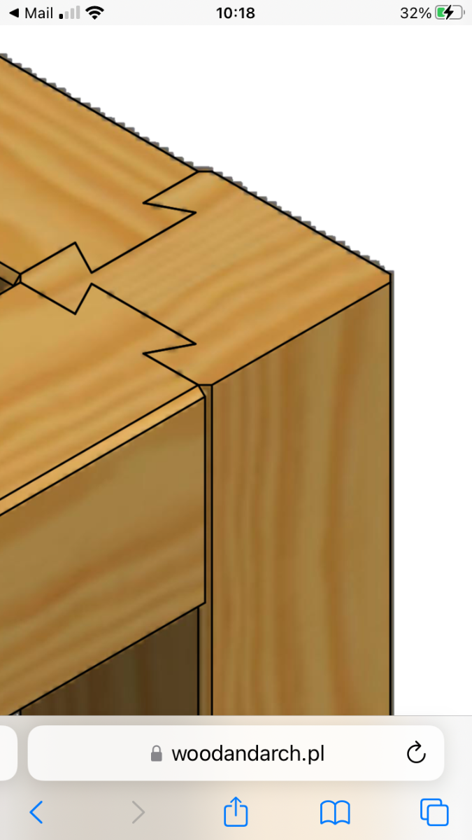

  1. Witam może temat nie di końca zgodny z forum ale liczę na wiedzę osób „pracujących” w drewnie. Panowie jaka powinna być głębokość połączenia na jaskółczy ogon aby było stabilne. Noga altany to 14cm jak gleboko w srodek nogi powinno „wchodzić” połączenie. -Michał
  2. Witam może temat nie di końca zgodny z forum ale liczę na wiedzę osób „pracujących” w drewnie. Panowie jaka powinna być głębokość połączenia na jaskółczy ogon aby było stabilne. Noga altany to 14cm jak gleboko w srodek nogi powinno „wchodzić” połączenie. -Michał
  3. Witam może temat nie di końca zgodny z forum ale liczę na wiedzę osób „pracujących” w drewnie. Panowie jaka powinna być głębokość połączenia na jaskółczy ogon aby było stabilne. Noga altany to 14cm jak gleboko w srodek nogi powinno „wchodzić” połączenie. -Michał
