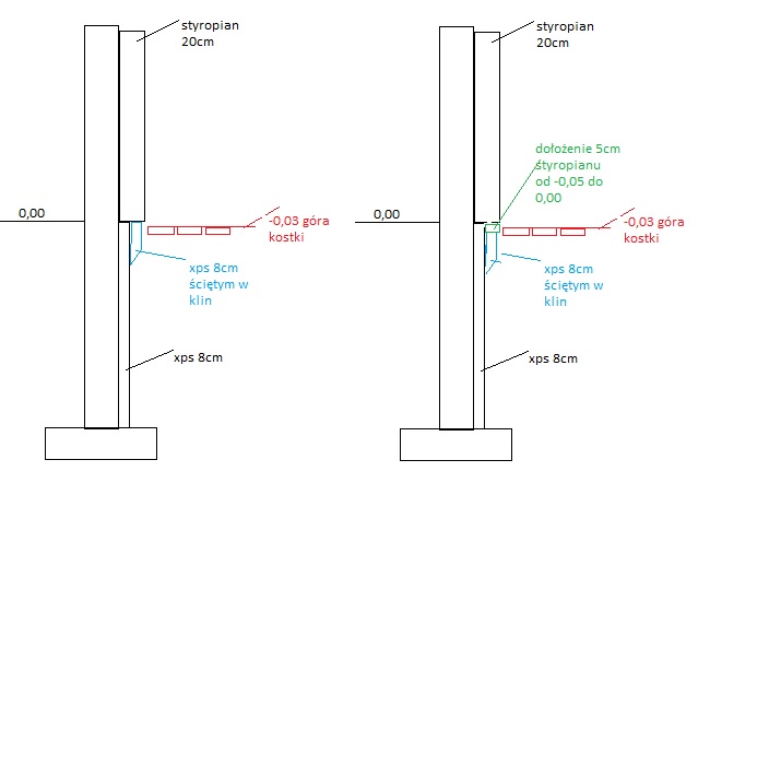

Witam mam problem z elewacją - zakończeniem elewacji przy kostce nie chcę robić cokołu i teraz co z przejsciem pomiędzy styropianem na elewacji a styrodurem kierownik się uparł że styropian nie może być poniżej góry kostki tylko 3 cm wyżej sytuacja wygląda tak styropian 20cm na elewacji na poziomie 0,00 budynku do góry planowana kostka na poziomie -0,03 od góry ławy fundamentowej do poziomu 0,00 jest 8cm styroduru w pionie jest różnicy 12cm pomiędzy styropianem a xpsem - planowałem tam dodać drugą 8cm XPSa ściętego na dole (niby wcelu że jak ma wysadzać grunt to ma wysadzać po skosię a nie natrafiać na poziomą barierę problemem jest ta szpara 3cm i to że ta szpara powiększy się na tarasie ponieważ taraz graniczy z dwoma ścianami domu i przy jednej ścianie musi być spadek i z 3cm powiększy się ta dziura do 8cm (przy 1% spadku na tarasie) myślałem aby dodać pod styropianem 5cm dodatkowego styropianu żeby 3cm było nad kostką a 2cm pod powierzchnią kostki - ale czy te ok 2cm pod powierzchnią nie będzie problemem - niby nie jest styropian w ziemi tylko w warstwie przy kostce aaa jeszcze myślałem o sznurze dylatacyjnym pod dołożonym xpsem - nie pije wody a pracuje proszę bardzo o porady bo temat na już ;(

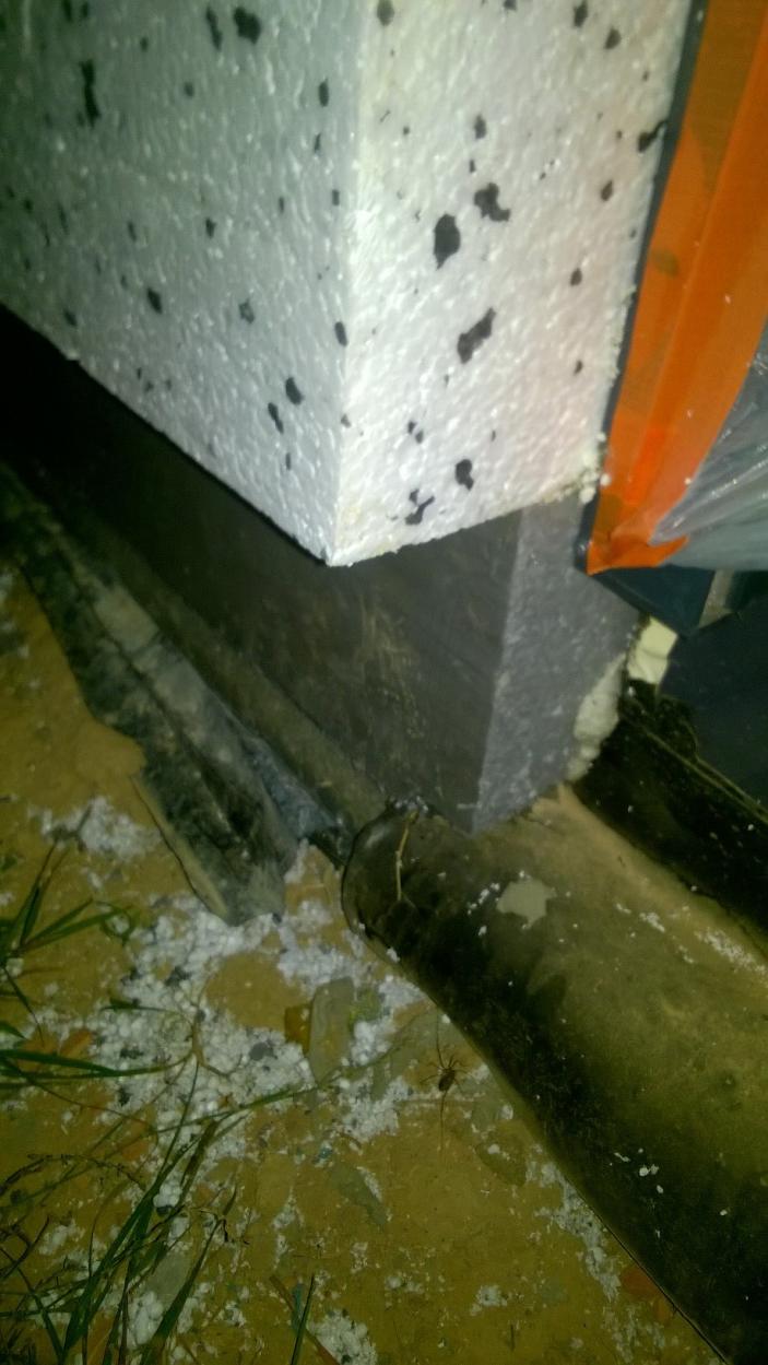

Witam Proszę o nakierowanie czy jest możliwe zrobienie kostki na tarasie czy wokół domu powyżej izolacji poziomej przecież taras z kostki robi się na poziomie mniej więcej poziomu podłogi a izolacja pozioma jest przecież poniżej tak jak na załączonym zdjęciu izolacja pozioma jest między fundamentem a ścianą z porothermu na poziomie -0,18 w poniedziałek mają mi przyjść do ocieplenia a tu taki zonk - zapomniałem,nieprzewidziałem, nie wiem co jeszcze proszę o pomoc
12cm w poziomie pomiędzy xpsem a styropianem jest następna koncepcja teoria taka żeby styropian nie nakładać na xpsa - po 1sze że xps może się odkleić w wykopie i będzie powodował pęknięcia styropianu - po 2gie że to co pod ziemią ma być xps - nawet dołożony w formie ściętej żeby zniwelować różnicę 12cm (w poziomie) do styropianu a to co ponad gruntem styropian bo styropian ciągnie wodę a xps nie sam już nie wiem

właśnie nie chce robić cokołu a druga sprawa to jak będę robił obwódkę (odbojówkę) to kostką dojde do styropianu 20 i wychodzi na to że te 12cm pod poziomem kostki będzie uzupełnione piaskiem - oki piasek sam w sobie nie wysadzi ale już glina pod nim tak Tu zrobienie tego ścięcia pod kątem 45stopni między 8cm XPS a 20cm styro czyli trójkąt o bokach 12cm ma niby jakiś sens że jak wysadza grunt spod spodu nie napotyka na poziomą warstwę tylko idzie pod kątem ale jakoś nie do końca jestem do tego przekonany I jeszcze jedno co jeśli chciałbym zrobić odbojówkę pz kamyków a nie kostki - niby woda mniej chlapie na elewacje ale znowu nie spływa tak jak po kostce tylko może się z niej zrobić wanna

czy naprawde nikt nie wie no chyba, że to głupie i oczywiste pytanie - poprawcie mnie jeszcze takie zadaje ostatnia sugestia ekipy ocieplającej u sąsiada: że warstwa styropianu jest nałożona na xpse przy fundamencie ale jest ścięta pod kątem przy gruncie jak myślicie - to załatwi sprawę ??
