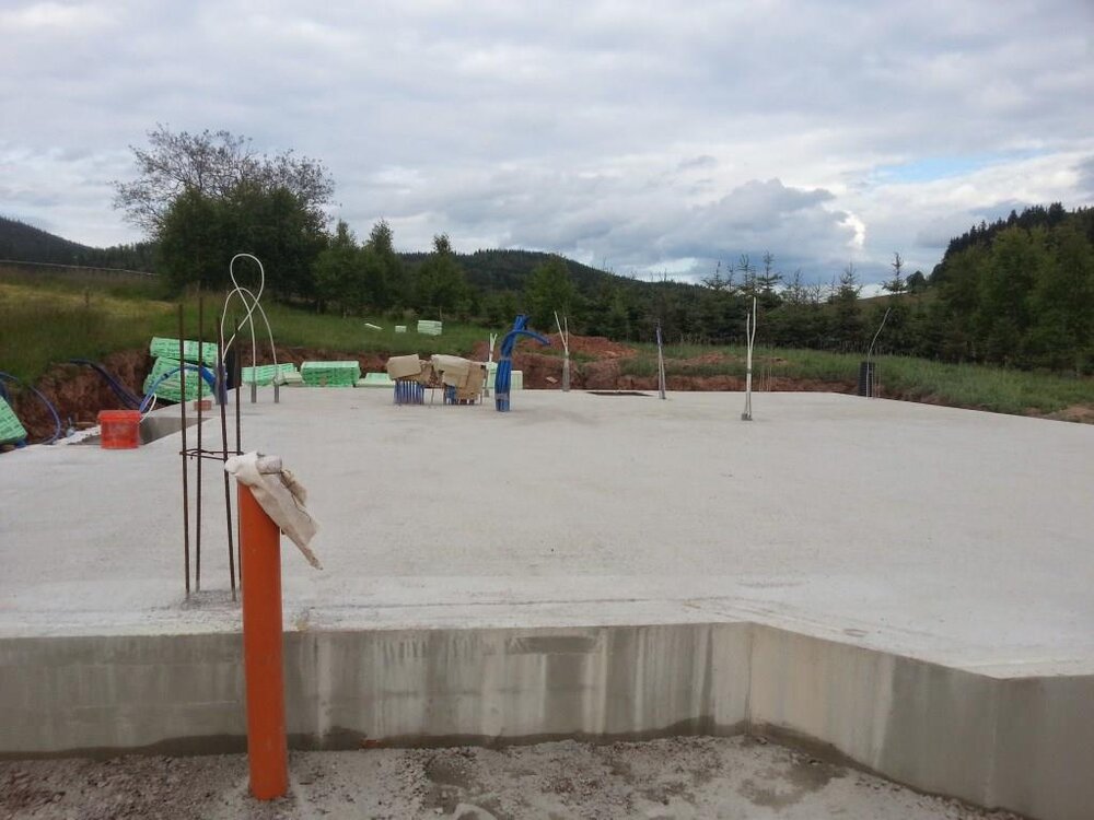

Rury zostały ułożone, górna siatka położona i przyszedł czas na lanie betonu. Moja ekipa pierwszy raz robiła płytę fundamentową. Były koncepcje wypożyczenia zacieraczki do betonu i zatarcia na gładko, ale to dodatkowe koszty, a czułem, że nie wyleją mi tak równo, żeby to była gotowa posadzka i od razu wziąłem pod uwagę wylewkę samopoziomującą. Po zalaniu, zatarciu łatą i związaniu, oczom moim ukazało się takie oto paskudztwo: Powierzchnia nierówna, poszarpana - istne Rowy Mariańskie. Dodatkowo różnica poziomów wynosiła 3 cm. Wiedziałem, że nie zrobią tego prosto, ale nie sądziłem, że aż tak spieprzą. Oni też nie, dlatego pełni skruchy postanowili to naprawiać. Wypożyczyli frezarkę do betonu z zaczęli równać. Bruzdy i rowy zniknęły, ale nie byli w stanie zniwelować nierówności. Tak oto zakończył się pierwszy etap budowy. Na podbudowę poszło łącznie 500 ton kamienia różnych frakcji. Był to wydatek nieplanowany, a przynajmniej nie w takim zakresie, ale i tak dobrze, że kamieniołom mam kilometr od domu i transport mnie nie zeżarł. Inaczej byłoby krucho. Robiłem kiedyś zestawienie ile mnie kosztowała ta płyta, ale nie wiem gdzie jest, pamiętam tylko, że całość czyli styrodur, kamień, beton, stal, pianki, rury wszelkiej maści, geowłóknina, bednarka itp. a także praca sprzętu tzn. koparka i transport kamienia, oraz wywóz ziemi z wykopu, kosztowały mnie coś ok 80 tyś. Za robotę nie płaciłem osobno, bo ekipa robiła mi cały stan surowy otwarty za 50 tyś., ale można przyjąć, że z 8 - 10 tyś by wzięli za to. Całkowity koszt to ok 90 tyś. czyli ok 530 zł/m2. -

Na kolejnych zdjęciach widać jak wyglądają elementy pionowe wanny styrodurowej, i wypełnienie dna. Łączna grubość izolacji pod płytą to 25 cm. Elementy brzegowe kleiłem z trzech płyt 10/5/10, natomiast na spód dałem trzy warstwy 10/10/5. W drugiej warstwie wyciąłem bruzdy i ułożyłem tam rury alupex do ciepłej wody, po czym przykryłem trzecią, 5 cm warstwą styroduru. Powinno to ograniczyć straty ciepła przy działającej cyrkulacji do minimum. Uwaga dla tych, co chcą robić instalację wody użytkowej z alupexa. Te rury w odróżnieniu od miedzi nie mają właściwości bakteriobójczych i zgodnie z jakąś tam niemiecką normą DIN, nie powinno się prowadzić tych rur do każdego pomieszczenia osobno na zasadzie rozgałęziania, tzn. dajmy na to z kotłowni nie powinno się prowadzić rur osobno do łazienki, osobno do kuchni, osobno do WC itd., ale powinno się to zrobić w pętli. U mnie jest tak: z pomieszczenia technicznego idzie rura do umywalki w łazience, później od umywalki do wanny, od wanny do prysznica, z prysznica do WC, z WC do kuchni i z kuchni wraca do pomieszczenia technicznego jako rura cyrkulacyjna. Piszę tu o ciepłej wodzie, ale tak samo zrobiłem z zimną, z tym że w kuchni jest już koniec. Dzięki temu woda cały czas krąży w rurach i nie rozwijają się w nich bakterie. Zrobiłem tak, ponieważ tak powiedział mi jeden instalator - Niemiec, który na co dzień robi takie instalacje u siebie w kraju. Nie wnikałem czy ma to faktycznie swoje uzasadnienie i jaki jest numer normy która to nakazuje, tylko przyjąłem to za pewnik. Wnętrze wanny styrodurowej wyłożyłem folią, na której zostało ułożone zbrojenie główne pod ścianami nośnymi z prętów fi 12 i dolna siatka z prętów fi 8 o oczku 15 cm. Do dolnego zbrojenia przymocowałem rurki od podłogówki za pomocą popularnych trytek do kabli elektrycznych. W sumie poszło 1400 m rury PE-RT Blue Floor firmy KAN o średnicy fi 18 mm. Nie chciałem rury fi 16, bo musiałbym dać więcej pętli grzewczych, a tak mogłem spokojnie układać pętle po 100 m. Starałem się układać pętle w taki sposób, żeby żadna nie wychodziła poza jedno pomieszczenie. Wyjątkiem są takie pomieszczenia jak garderoba, korytarz, sień i WC, które są zasilane pętlami z salonu i kuchni. W pokojach i kuchni mam po dwie pętle, w salonie sześć, w łazience jedną. Dodatkowo w łazience mam dwie pętle do ogrzania ścian. W sumie wyszło mi 15 pętli w podłodze, 2 w ścianach i jedno zasilanie grzejnika w łazience. Teraz patrząc jak niskie są temperatury zasilania, widzę, że zasilanie wodą grzewczą grzejnika nie ma sensu i trzeba było dać taki ogrzewany wyłącznie elektrycznie. -

Dobra, mam chwilę czasu, więc napiszę jak powstawała moja płyta fundamentowa . Minęły już prawie dwa lata, ale co tam . Projekt zrobił mi forumowy kolega. Dom stoi już na tej płycie ponad rok i nic się nie dzieje. Dobra, zaczynamy: Prace ziemne rozpocząłem na początku kwietnia, przyjechała koparka i zrobiła wykop przestrzenny. Mam lekką górkę więc trzeba było zdjąć trochę materiału. Podobno w takich sytuacjach nie jest potrzebne równanie do poziomu wykopu i wystarczyło zdjąć warstwę humusu + jeszcze ok 30 cm ziemi, ale wolałem, żeby spód podbudowy leżał w poziomie. Tak wygląda wykop. Nie widać tego dobrze na zdjęciu, ale po zrobieniu wykopu okazało się, że w gruncie są miejsca bardziej rozwodnione i plastyczne. Było kilka takich miejsc. Wezwałem panią geolog, która powiedziała mi, że niestety, ale na tym nie da się zrobić podbudowy tak, żeby ją odpowiednio zagęścić. Pod wpływem wibracji grunt pod spodem będzie się coraz bardziej uplastyczniał, co jeszcze bardziej zmniejszy jego nośność. Zaproponowała rozwiązanie: - wybrać jeszcze pół metra tego gruntu, - sypnąć 30 cm bardzo grubego kamienia, który będzie stanowił swego rodzaju kowadło podczas zagęszczania położonej na nim podbudowy z mieszanki kamienia 0 - 31,5mm. Po wykopaniu jeszcze pół metra wykop wyglądał tak: i ... zaczęły się trzy tygodnie deszczu. Deszcz padał, a mnie krew zalewała, bo po pierwsze robota stanęła zanim się zaczęła, a po drugie świeżo odkryta glina zamiast schnąć, tygodniami siorbała wodę. Przestało padać i zaraz z początkiem maja wznowiono pracę. Najpierw zgodnie z zaleceniem zakupiłem 100 ton grubego kamienia. Po jego wysypaniu tak się ładnie zaklinował, że nawet jak ciężarówka 30 ton wjechała na ten kamień, nie drgnął ani o milimetr, podczas gdy bez niego nawet dużo lżejsza koparka robiła dość głębokie ślady. Na pierwszym zdjęciu widać, jak natura jest złośliwa i przeciwna inwestorom. Z jednej strony grunt jest nienośny i trzeba wydawać kasę żeby dało się coś na nim wybudować, a z drugiej strony jest lita skała, w której trzeba kuć bruzdę, aby rura drenażu była poniżej podbudowy z tych głazów. Kopara kuła ten rów chyba z 5 godzin (łącznie ok 6 m długości), za które oczywiście musiałem zapłacić. -
