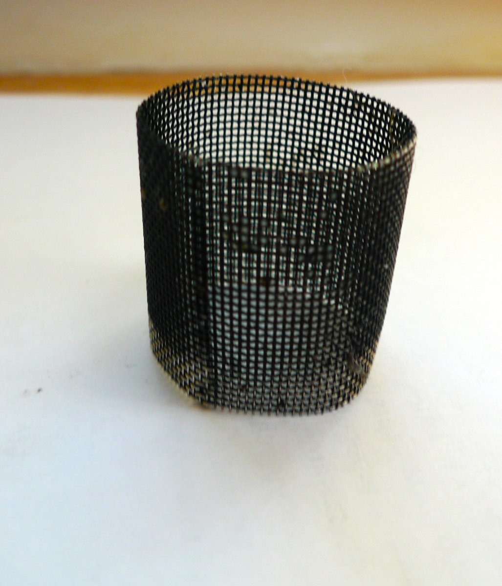

Zastosowałem Protector F1 Express 400ml https://fernox.com.pl/product/protector-f1-express-400ml/ Zobaczymy efekt po paru miesiącach

Rok temu -było czyszczone; - w poprzednich latach - były tylko niewielkie czarne punkty

- Czarny osad na siateczce Witam Jak wyglądu panowie u Was problem; -zabrudzenia filtra magnetycznego wody w układzie grzewczym? U mnie w Panasonic 9kW/wygląda w 7-mym roku tak; https://photos.google.com/album/AF1QipPRG70kna-Ka_N8JzXVqZMxqm97BICB5mSwwett Czarny osad w filtrze magnetycznym dość dużo!!! Ostatnie zdjęcie- filtr i siateczka umyte
