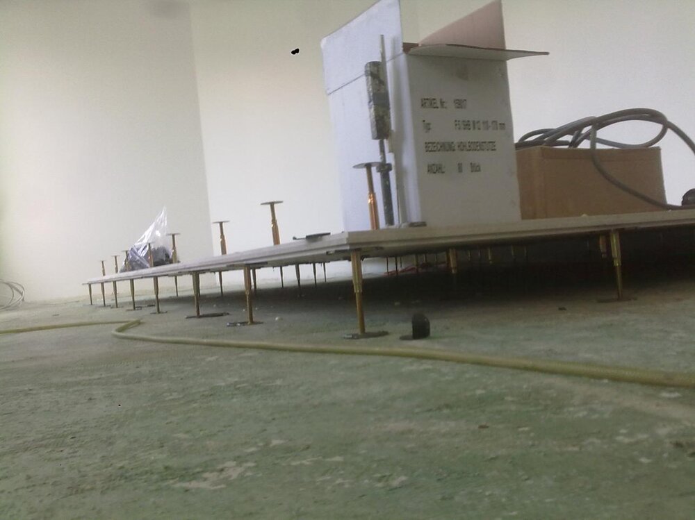

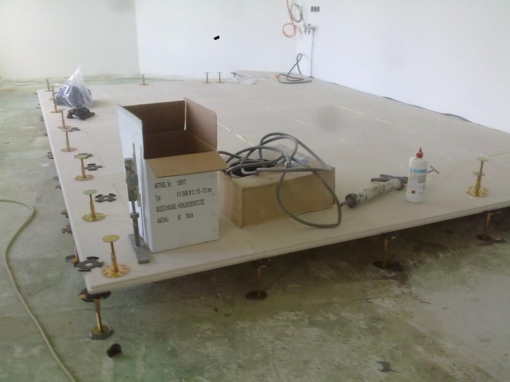

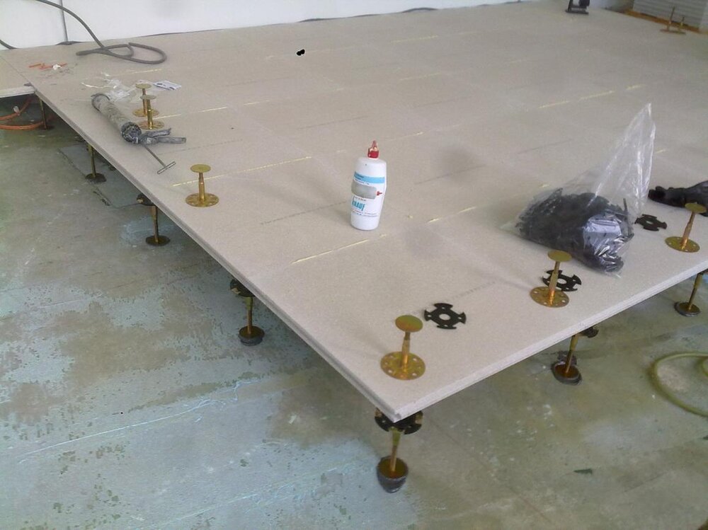

Również polecam Farmacell (maxfloor) , układamy zazwyczaj na podsypce wyrównującej, lub dystansach regulowanych Pozdrawiam.

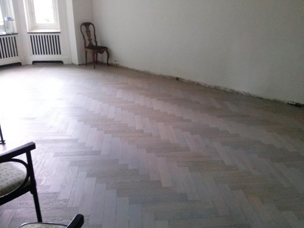

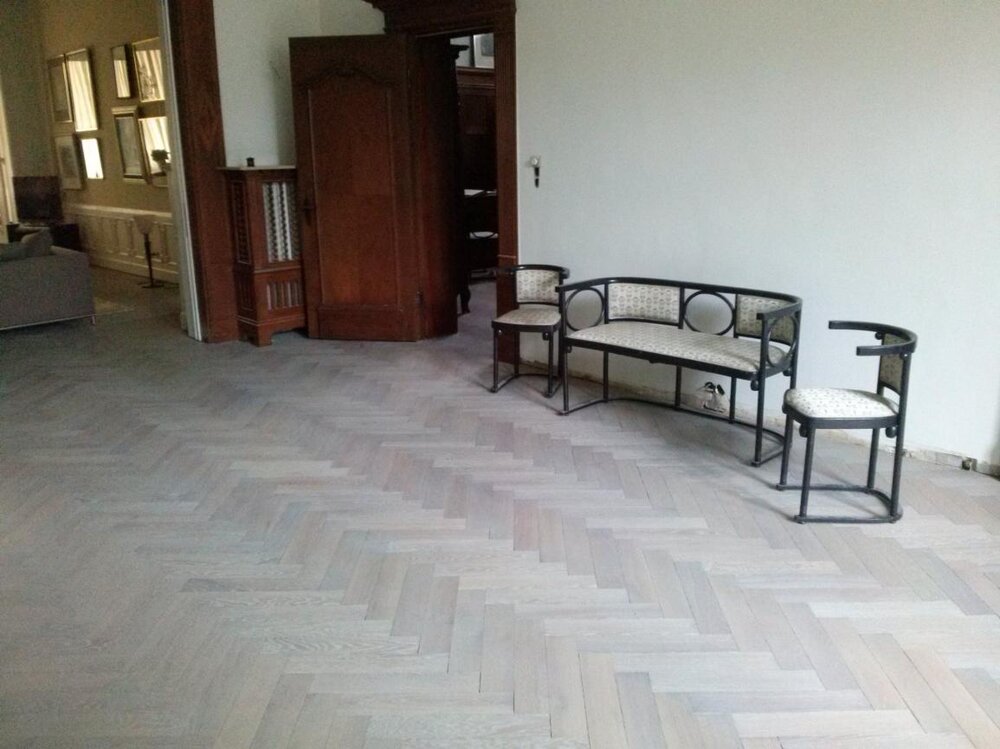

Można ją również wybielić, jedynie co bedzie widać na twojej podłodze to geometryczne fugi. Pokaze przykład, gdzie zrobiliśmy renowacje parkietu dębowego "jodełka" (kilku "fachowców" twierdziło zleceniodawcy że bedzie to strasznie wyglądało, i jest to niewykonalne, moga powstać plamy i przebarwienia kolorystyczne, na tak starym parkiecie.) Nie mieliśmy zadnych problemów, a efekty widać na foto

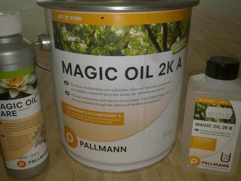

Pracuje na róznych olejach, zalezy od deski, parkietu, schodów. Pozdrawiam (przedstawiam te, których uzywam ) -

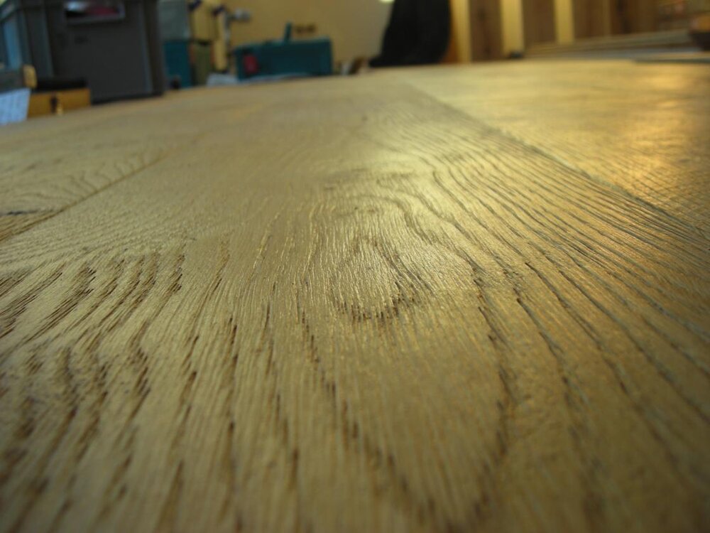

Witam. Jakiego "olejo-wosku" (firma) użyto?, to robili "parkieciarze", czy firma ogólnobudowlana?, Przy parkietach szczotkowanych, fazowanych powinni wiedzieć, jak zaaplikować olej aby efekt końcowy był należyty (bez plam, zacieków, itp). Efektem cyklinowania, bedzie mnimum, lub brak V fugi, i efekt szczotkowania. (to jest deska warstwowa??? ile mm. ma warstwa wierzchnia???) (Można oddtworzyć faze V-fugi, i efekt szczotkowania ) ale to są dodatkowe koszta. Pozdrawiam (foto z naszych realizacji: olejowanie szczotkowanych desek) -

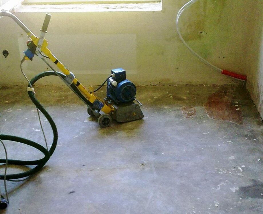

Witam. Przygotowanie: (to co widziałem na fotkach) -badanie wilgotności posdzki -frezowanie pozostałosci z kleju do "zera" -jezeli wylewka nie jest stabilna (kruszy sie, odrywa, pęka) ją również frezujemy -gruntowanie posadzki przed wylaniem masy samoniwelującej - "czerwona cegła" można ją skuć, i zastosować zaprawe naprawczą, -na tak przygotowana powierzchnie kleimy parkiet, odpowiednim klejem, odpowiednim szpachlem zebatym, z zastosowaniem szczelin technologicznych Pozdrawiam (jakiś egzotyk był klejony?, czy deski wędzone?) (Widac na zdjeciach "przewage kohezji nad adhezją ) -

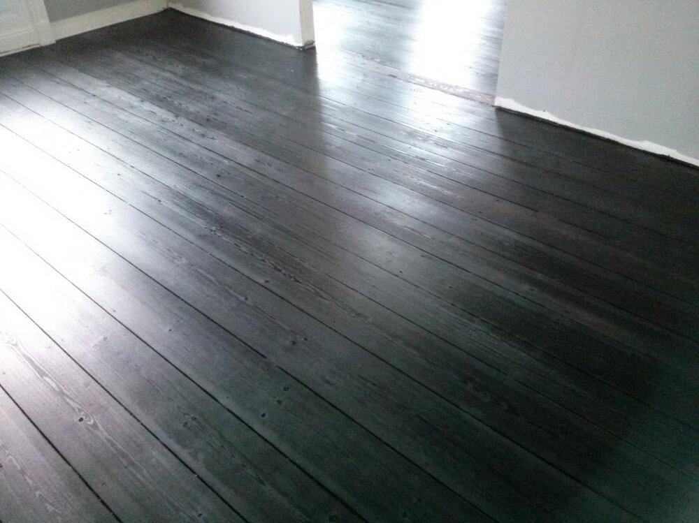

Witam Deski zmieniły kolor przez działanie promieni UV. Można pozbyć sie przebarwień poprzez cyklinowanie (chyba że są bardzo głemboko). Wtedy przeprowadzić można koloryzacje (przyciemnić-wybielić) Pozdrawiam (Przedstawiam foto z renowacji sosny: przyciemnianie i wybielanie,) -

Witam 1- przecyklinowac parkiet wstępnie, papierem 24".(Parkiet w db. stanie, dodatkowo zobaczymy gdzie są przebarwienia po zalaniu itp.) 2- zrywamy parkiet, uważając aby nie uszkodzić "pióro/wpust" ( deszczułki parkietu frezujemy od spodu) 3- frezowanie subitu do "gołej posadzki" (naprawa posadzki: pęknięcia, rysy, wykruszenia...) 4- gruntowanie, masa samoniwelująca 5- na tak przygotowanym podłożu, kleimy wczesniej zerwany parkiet (np. wzór okrętowy) 6- cyklinowanie, szpachlowanie,lakierowanie, listwowanie Pozdrawiam -

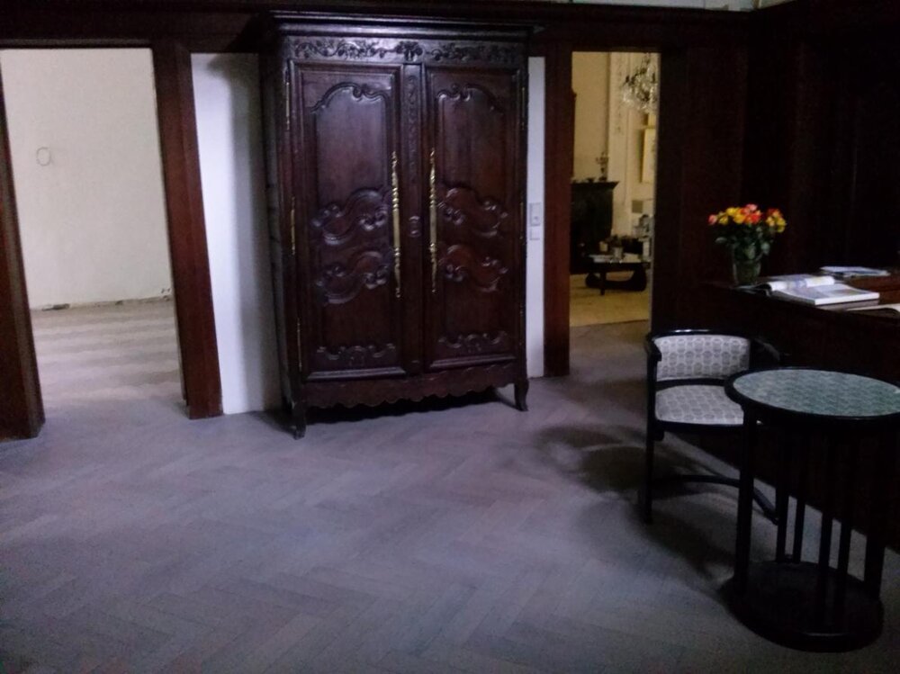

:) Cyklinowanie to pestka... Przygotować chemie %-%, i odpowiednio "otworzyć" dębine" to musi być sztuka. Pomijam już aplikacje i "głaskanie" tej jodełki. ad. - Monkey222 mydlenie również było (w jakimś stopniu trafiłeś) Pozdrawiam (jeszcze jedno foto w ciemnym pomieszczeniu)

Witam Ponownie Cyt: "Odwiedził mnie wczoraj pan z firmy która zajmuje się cyklinowaniem i powiedział, ze nie powinno się bielić starych parkietów ponieważ efekt nie bedzie zadowalający. Wspominal coś o plamach itp. Mówił, że tylko nowe parkiety powinno się bielić." Kilka dni temu wykonywalismy kolejna renowacje "jodełki dębowej", z wybielaniem (zrobiłem fotki, poniewaz pamietałem o tym temacie), Parkiet (80-moze 100 letni) w przedwojennej kamienicy. Pozdrawiam (Foto z naszej realizacji: cyklinowanie i wybielanie)
