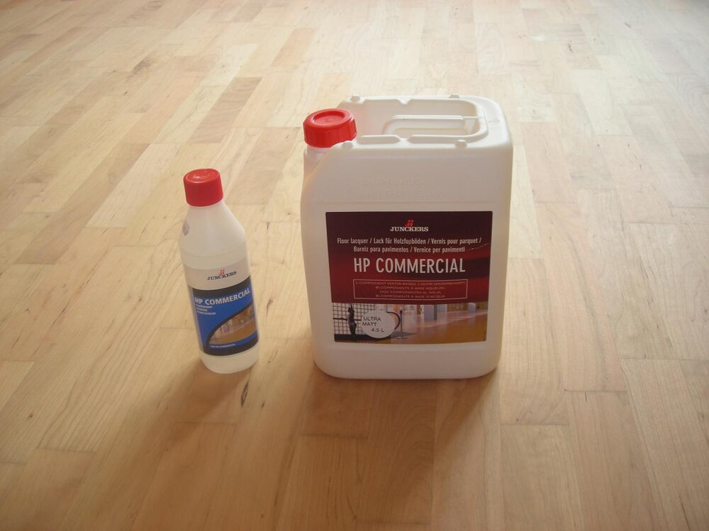

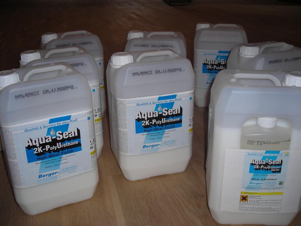

Witam My do lakierowania schodów stosujemy lakiery: JUNCKERS COMERCIAL, BERGER-SEIDLE, BONA TRAFIC (lakiery dwukomponentowe), w półmacie, lub pelen mat, nakładamy 3-4 warstwy. Pozdrawiam (foto lakierów jakich uzywamy)

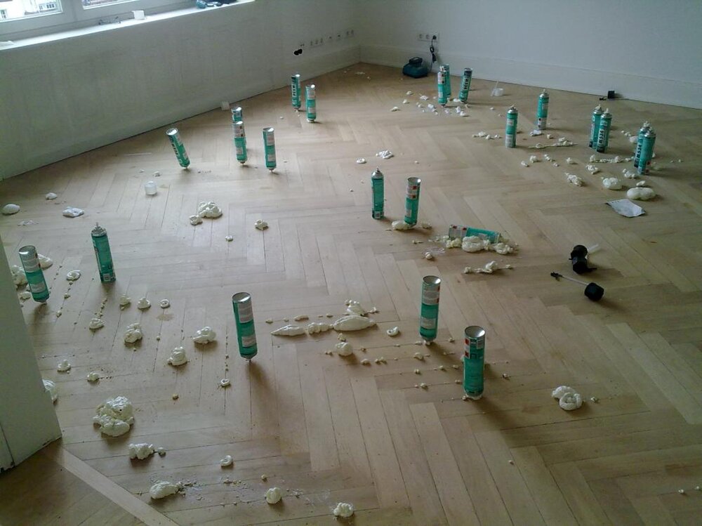

Witam Prawie dwa lata temu, "wstrzykiwaliśmy" pianki pod parkiet na ślepej podłodze, celem ocieplenia, wygłuszenia (tak chcial inwestor), przestrzen wynosiła 10-12cm. Operacja odbywała sie w trakcie cyklinowania, parkiet w paru punktach podnosiło o kilka mm. Nawiercany był otwór wkrętarką, nastepnie po dwóch dniach gdy nadmiar pianki wylał, jednocześnie sie utwardził, otwory zaklejaliśmy woskiem naprawczym , czysciliśmy również fugi gdzie pianka przenikła miedzy nimi, Ostatnimi etapami prac było cyklinowanie, fugowanie, olejowanie... Wszystko wyszło OK. (foto z opisanej usługi) -

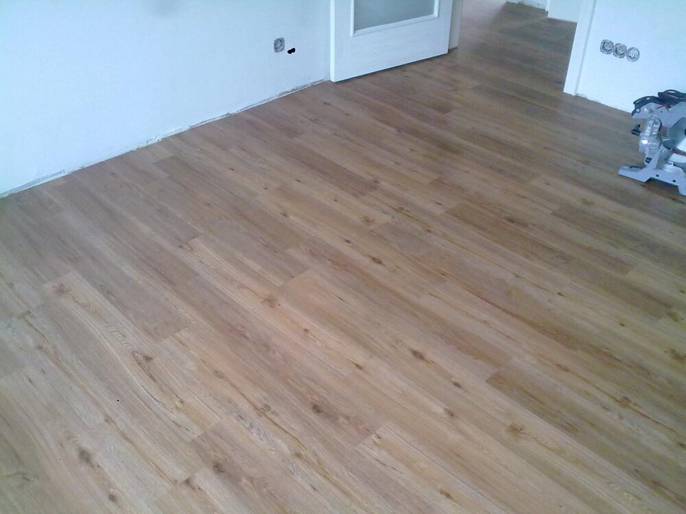

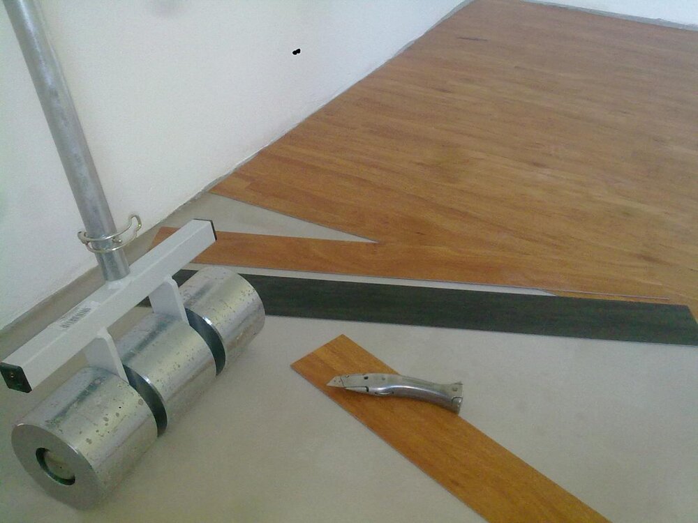

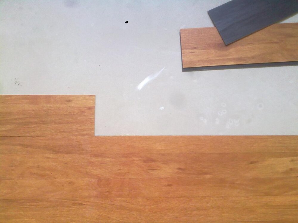

Układanie podłogi vinylowej, na wcześniej wylanej masie samopozimującej (w mieszkaniu) (foto relacja z naszej realizacji)- 38 odpowiedzi

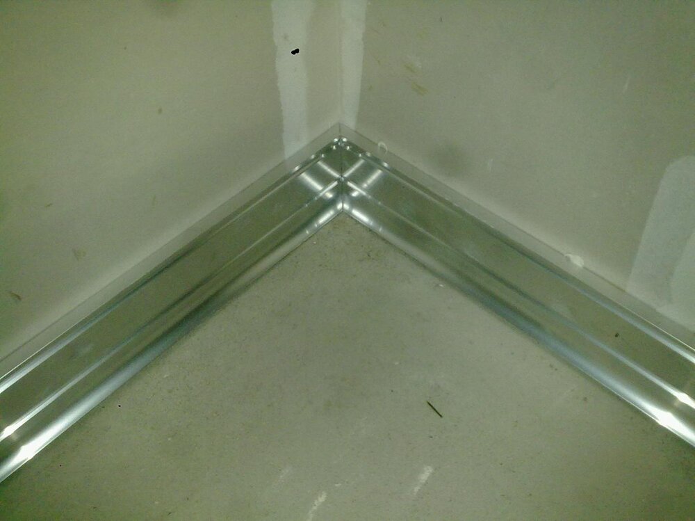

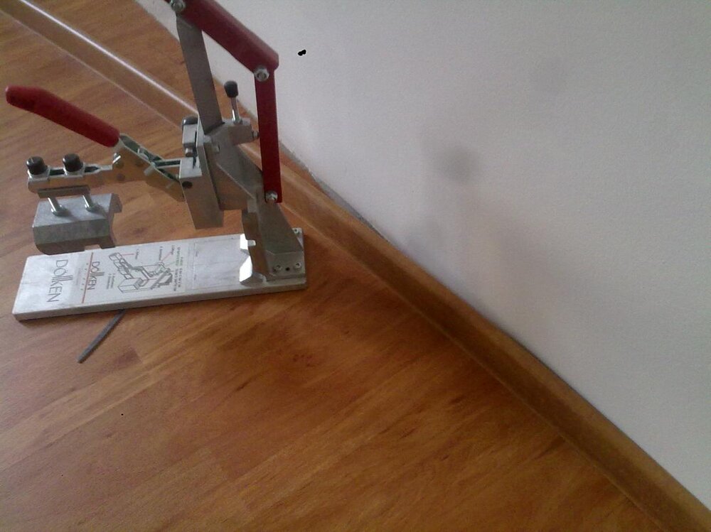

Pawel_krak ma racje, My rowniez "od czasu do czasu" robimy realizacje w szpitalach,przychodniach,szkoły-przedszkola, wszystko jest do zrobienia. Profile itp. gadzety mocujemy zawsze przed robieniem masy samopozimującej. Przy wykładaniu wykładzin dywanowych równiez, mozemy wszystko ladnie "wykończyć". Jezeli chodzi o listwy dywanowe, wycinamy paski nastepnie wklejamy w profile plastikowe, lub obszywamy i montujemy bezprofilowo. (Foto z montazu profili alu.na które bedzie zachodziło pcv.) i (foto z realizacji wyykladania wykładzin i listwy obszywanej)- 38 odpowiedzi

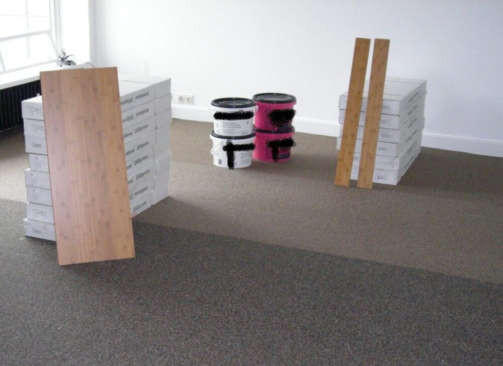

Witam Flumen Deklaracja producenta to jedno, za odklejenie odpowiadać bedziesz ty jako wykonawca na swoich "osobistych kolanach":D Kilka lat wstecz robiłem eksperyment, który polegał na przyklejeniu bambusa prasowanego,"tygrys" i finish deski uv, na róznych klejach: Poliuretanowo-epoxydowy 2k, Poliuretanowy 2K , Poliuretanowy 1K, Silanowy 1k. pow. klejenia wynosiła 1m.2. Po 5 tyg. zaczynałem zrywać próby "bambusowe", tylko dwie zrywałem dlużej gdzie ślady kleju były widoczne na posadzce i spodniej części deszczułki, na pozostałych sześciu próbach brak śladów po kleju od spodu parkietu. Test przeprowadzałem w mieszkaniu na 2 pietrze, zamieszkane. Fakt bambus jest w miarę stabilny i twardym materiałem na podłogę Pozdrawiam

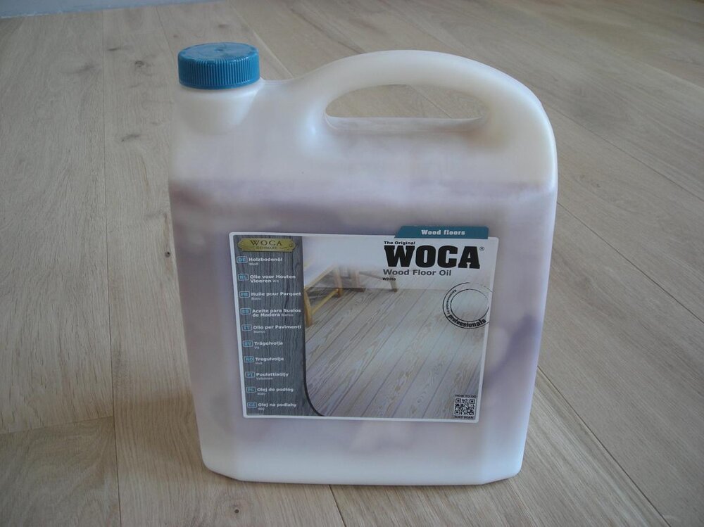

Witam Cyklinowanie jak najbardziej, ale przed olejowaniem "wędzonego merbau", trzeba otworzyć "pory" drewna. Można wodą z dodatkiem pewnego roztworu, zalezy jak bardzo chcesz rozjaśnić ten parkiet, mozna tez zastosować pewien kwas, po jego nałożeniu i odczekaniu około 20min. trzeba go zmyć czystą wodą, nastepnie jak podłoga nam wyschnie (bedzie sucha i jasniejsza), mozemy olejować. Olej (biały) nakładamy wałkiem, po około 30 min. polerujemy go odpowiednim kolorystycznie padem, nadmiar oleju zbieramy (szpachlem, ściągaczka) ponownie polerujemy (odpowiednim padem) do momentu az podłoga będzie miał jednolity odcień kolorystyczny i nasycenia. Po 24-48 h. nakładamy druga warstwę oleju, moze być ponowanie biały, naturalny, lub biały transparentny. Wszystko zalezne jest od twojego gustu, jak bardzo ma byc wybielona. Pozdrawiam- 9 odpowiedzi

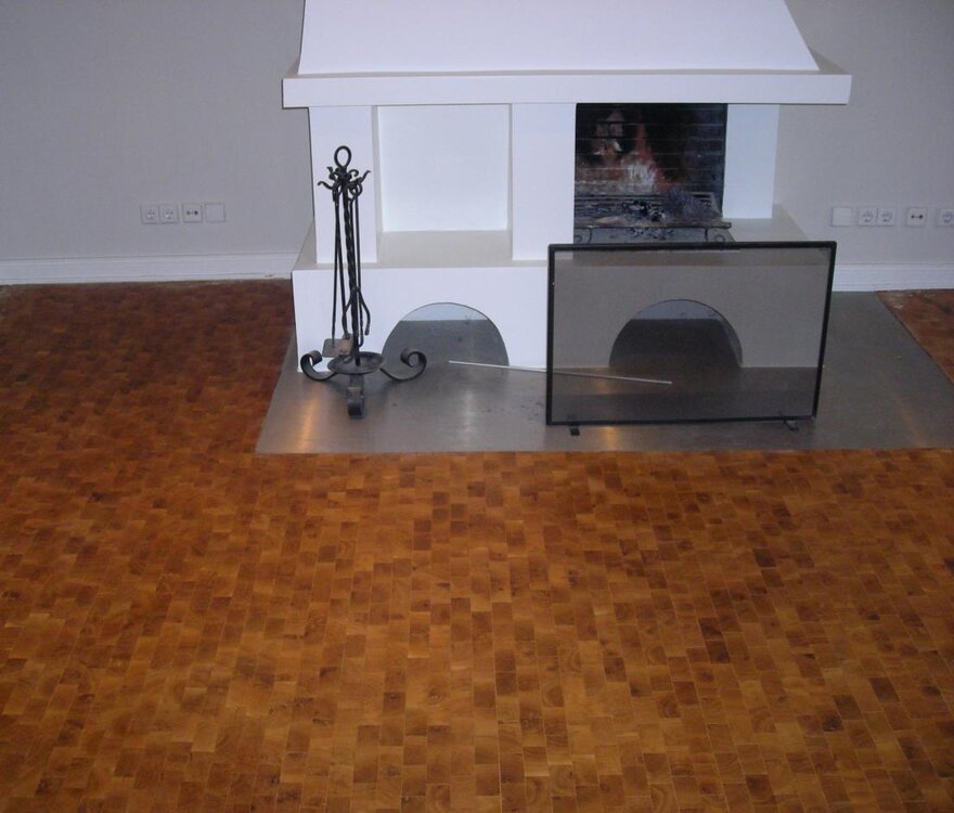

Witam Bruk drewniany super sprawa, pytanie: czy komuś spodoba sie optycznie... Cyklinowanie starczy spokojnie na dwa pokolenia (foto bruku dębowego o grubości 50 mm.z naszej realizacji)- 312 odpowiedzi
