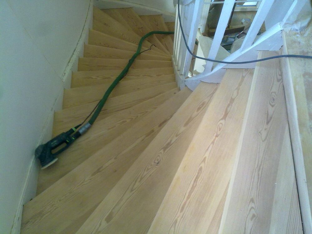

Witam Podczas cyklinowania ( kto cyklinował ???) została niedokładnie zeszlifowana stara warstwa lakieru/oleju...itp. (renowacje schodów warto przeprowadzać przy silnym-jasnym oświetleniu).Widzmy błyszczące w świetle pozostałości np.lakieru. Podczas lakierownia schody dębowe będą robiły sie ciemne, magą również wystąpić minimalne przebarwienia, które po wyschnieciu znikną, nastepnie aplikujemy drugą warstwe. Przed trzecim lakierowaniem schody należy zmatowić- przepolerować, dokładnie odkurzyć i nałożyć lakier. Należy uważać podczas cyklinowania aby nie narobić "zacięć" tarczę urządzenia szlifującego trzymamy "płasko" do płaszczyzny stopnicy podczas szlifowania. Pozdrawiam (Nasze ujecia: renowacje schodów)- 5 odpowiedzi

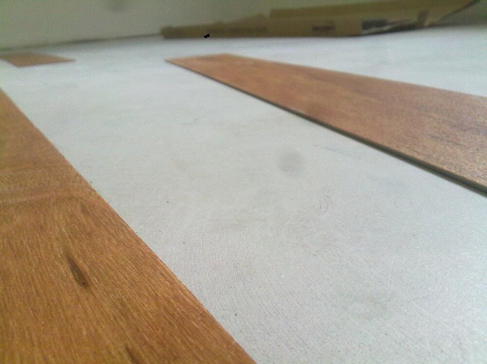

Wylewka, masa samopoziomująca musi wyglądać jak na foto (juz po przetarciu), należy dokładnie odkurzać powierzchnie, przed samym klejeniem.

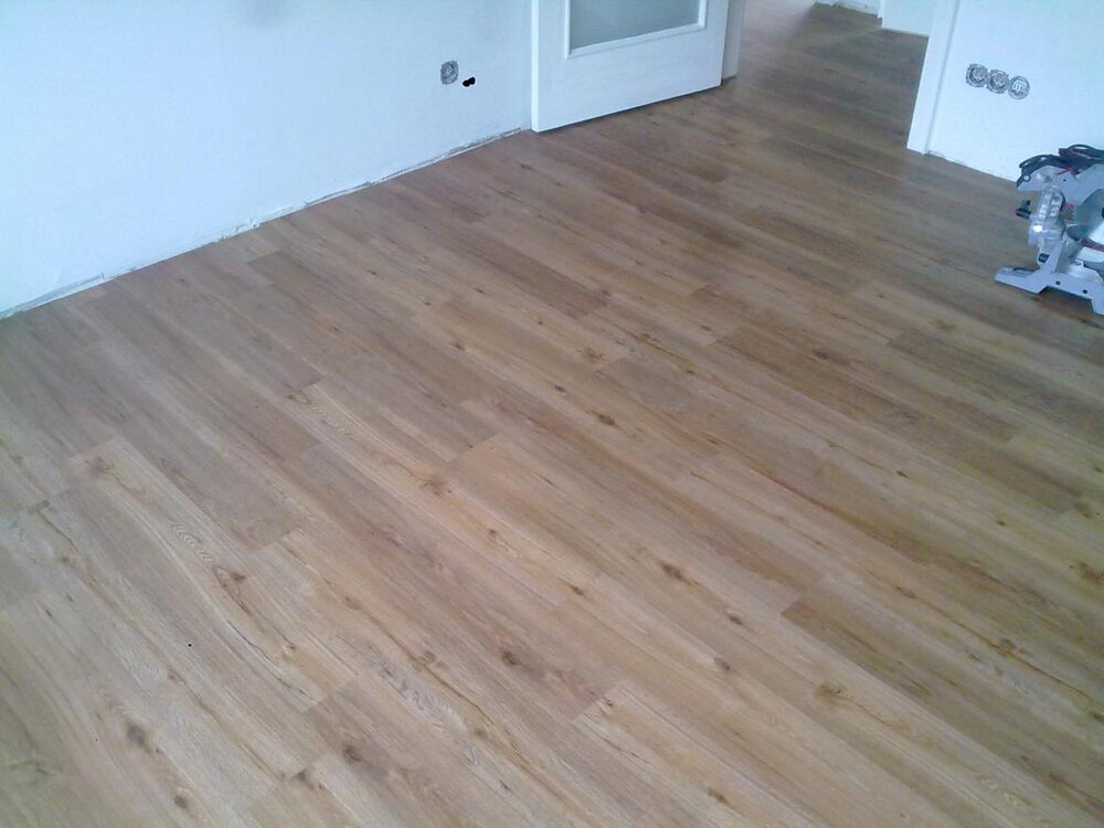

Witam Zajmujemy sie montażem tego rodzaju podłóg, uważam że są lepsze od paneli (nie tylko do pokoju dziecięcego). Przed klejeniem Vinylu nalezy odpowiednio przygotować powierzchnie (grunt, masa samopozimująca, polerka-przecierka). Bardzo realistycznie odwzorowanie podłóg drewnianych. Z dopasowaniem listew przypodłogowych również nie ma problemu. Pozdrawiam (Ujęcia z naszych realizacji)

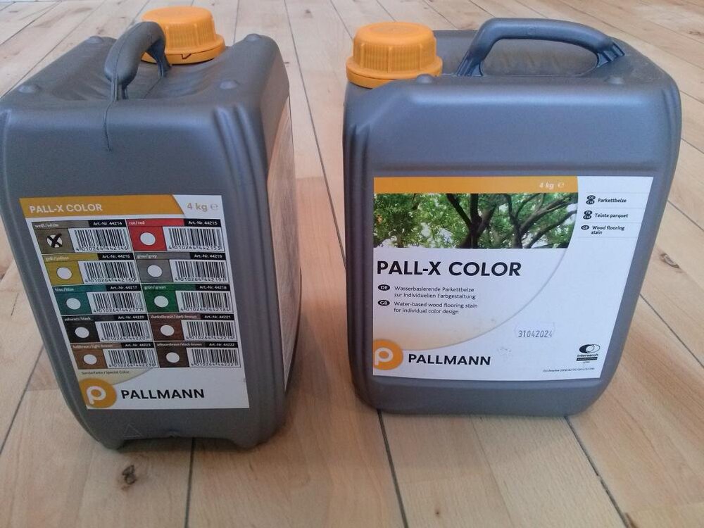

Witam My schody i parkiety koloryzujemy technologią Pallmann Pall-X Colour.(10 odcieni) Następnie aplikujemy dwie warstwy lakieru. Schody I parkiety mają bardzo żywe kolory, uwidoczniona jest struktura drewna (my stosowalismy na dębinie,jesionie, buku, sośnie), kolor jest jednolity. Oczywiście Schody muszą być bardzo starannie przygotowane pod taką "operacje", chodzi o szlif. Pozdrawiam (Dodaje foto z naszej realizacji)

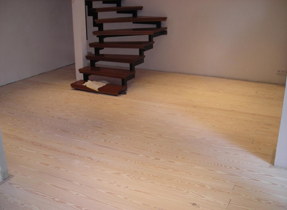

Witam -Pod farba moga byc deski sosnowe lub modrzew -Gwoździe przebijamy przez grubość deski do legaru,(łatwiejszy bedzie demontaż) -Zrywamy deski, w trakcie numreujemy je ( bedzie szybciej z ponownym ich montazem) -Wybieramy pomiedzy belkami-legarami (gruz,gline...) -Skuwanie ławy betonowej po piecu kaflowym -Całość wykłądamy folią i wypełniamy perlitem (granulat) -Montaz desek wkrętami pod 45° (niewidoczny montaz) -Cyklinowanie, szpachlowanie ,uzupelnianie braków, lakierowanie, ( przed lakierowaniem deski mozna przyciemnic, lub wybielic) Pozdrawiam (kilka fotek z renowacji starych desek i parkietów) -
Jezeli podłoga bedzie tylko olejowana, nalezy przeprowadzac jej pielegnacje (2 razy do roku, zalezy jak bardzo będzie uzytkowana), My nakladamy lakiery na olejowane parkiety. (Oleje koloryzujace, lub natural). Uzytkownik unika w tym przypadku półrocznej pielegnacji,stosujemy technologie : JUNCKERS, BERGER-SEIDLE, PALLMANN, inne. Chemie "BONA" równiez stosujemy przy zmianie koloru parkietu. Pozdrawiam (foto z realizacji- " przed aplikacją")

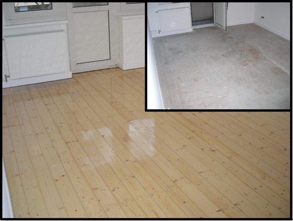

Witam Polecam wybrac Parkieciarza (firme) która wystawi pisemna gwarancje na usluge, posiada referencje... (mozna zobaczyc jego realizacje,np: u sąsiada). Jeżeli chodzi o chemie jaką zastosuje,to inna bajka( klej grunt). Powinien przedstawić próby kolorystyczne do wyboru (firmy "x" "y" "z") w państwa przypadku na parkiecie jesionowym. Pozdrawiam Podpinam foto z montazu deski dębowej, w trakcie doboru-wyboru : (lakier, wybielanie "x" wybielanie"y") i efekt koncowy

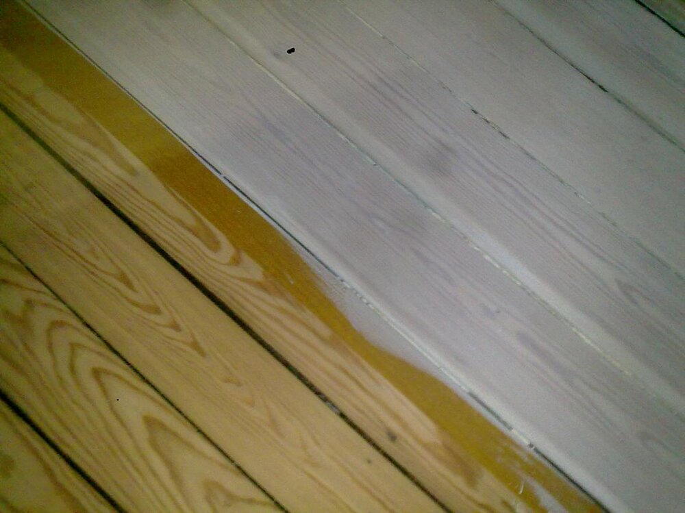

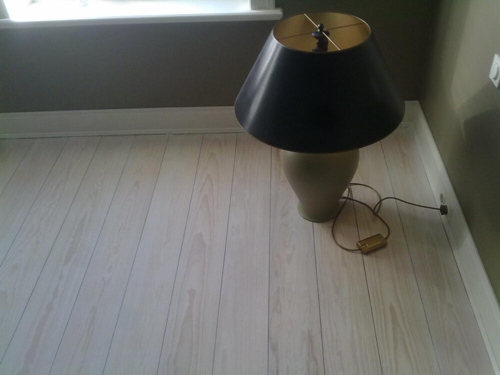

Witam Jezeli ktoś ma doswiadczenie napewno wykona usluge renowcji i wybielania parkietu tak jak nalezy (bez plam,zacieków, zacięć , rys po cykliniarce) "Fachowcy" i Pseudo-firmy maja problemy zeby wybielic nowy parkiet, a co tu mowic o starym, (robimy poprawki po takich "majsterkowiczach". Istnieja sposoby na wybielanie starych parkietów i desek, żeby efekt koncowy był zadawalający parkieciarz musi bardzo dokladnie wycyklinować parkiet/deski, nastepnie dobiera odpowiednią chemie ( chemia do drzew iglastych bedzie miala makabryczny efekt niż, ta przeznaczona do liściastych). Są równiez różne sposoby aplikacji takiej chemi, i kwestia jak intensywny ma być oddcień bieli Pozdrawiam (Zdjecia z naszych realizacji w trakcie)
