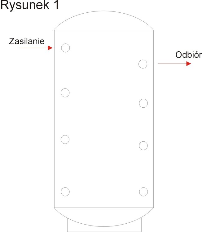

	Mam jeszcze pytanie odnośnie zasilania bufora i odbioru. Króćce przyłączeniowe mam w buforze niesymetrycznie. I teraz gdzie podłączyć zasilanie oraz odbiór. tak... czy tak...
