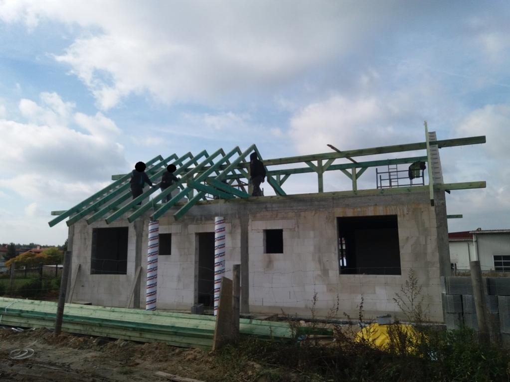

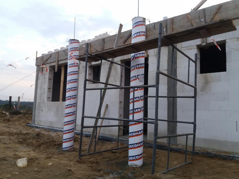

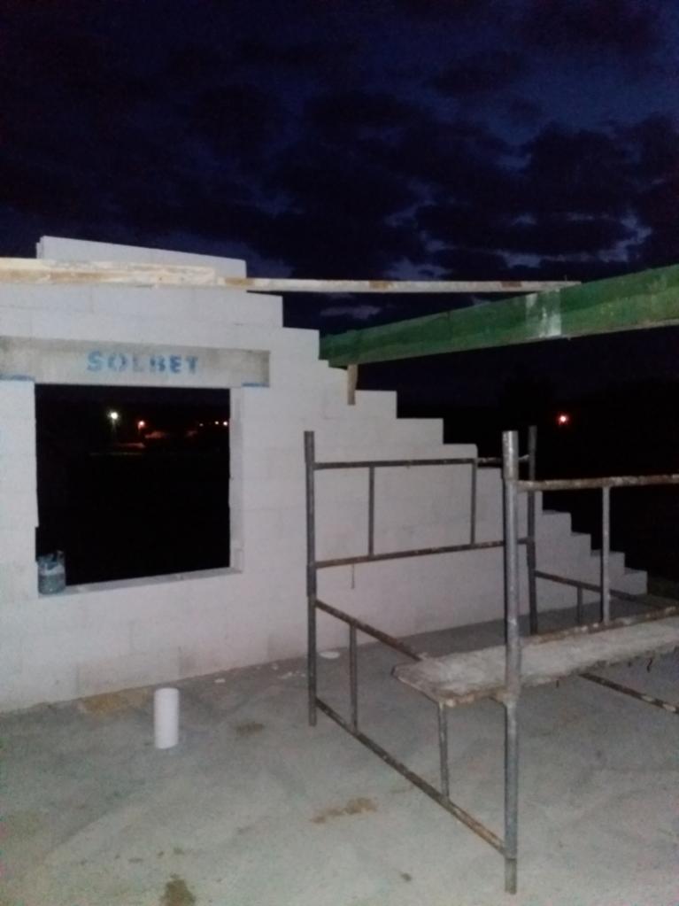

Bez problemu kierownik przepuścił nadproża prefabrykowane, po analizie zbrojenia stwierdził, że teraz mosty mają mniej stali i betonu. Nad salonem mam wylaną belkę między terivą, coś jak żebro rozdzielcze ale szeroką na 80cm, wysokość 24cm a składa się z 28 prętów fi16. Jak kierownik to zobaczył to zajrzał w projekt bo nie wierzył , że na stropie jest belka pod most . Wracając do nadproży to i tak słupy z wieńcem tworzą jakby klatkę a bloczki to tylko wypełnienie, patrząc na dwie budowy u sąsiadów na mojej ulicy to też mają nadproża prefabrykowane tzw. "elki". Ja mam tylko jedno nadproże lane nad drzwiami tarasowymi bo trzeba by było kombinować ze składanymi nadprożami. Co do stropu to trochę mój architekt marudził z tą terivą ale ostatecznie jak przeliczył wszystko, to wyszło, że belki, teriva i stal jest mocno przewymiarowana. Architekci teraz robią nad wyrost bo chcą mieć dupochron... a nawet jak u nas po 2020 roku zaczną kopać to jak ma coś się zarysować to i tak będzie, trochę nas płyta uratuje bo moi sąsiedzi mają zwykłe fundamenty tradycyjne nawet nie krzyżowane. -

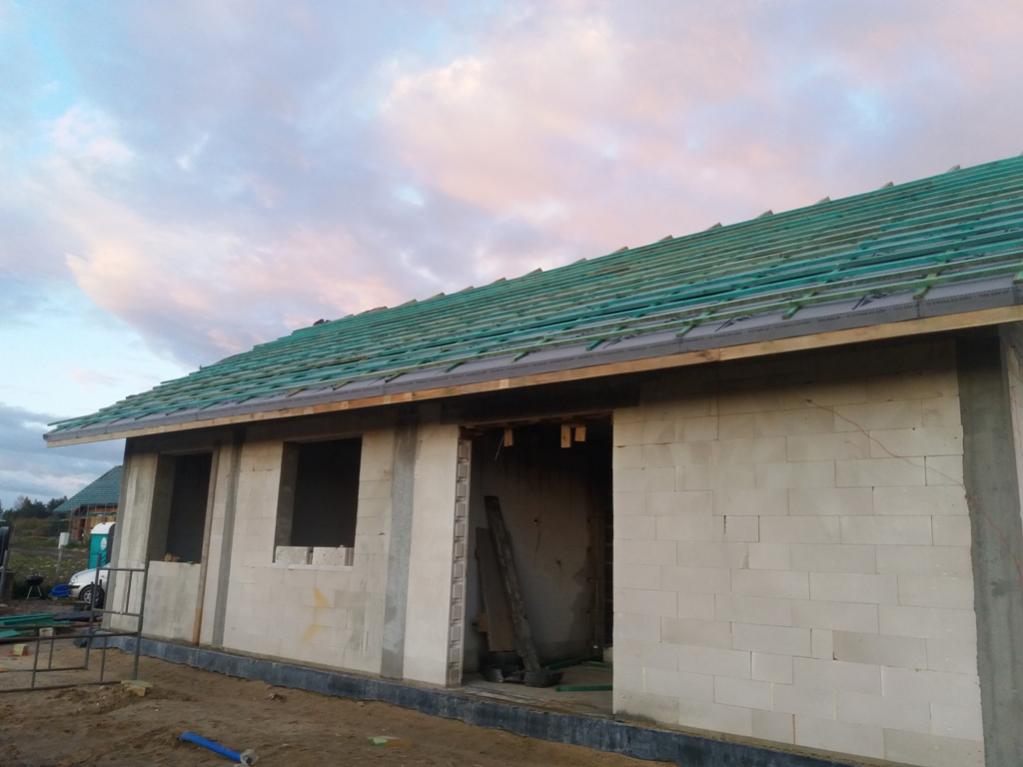

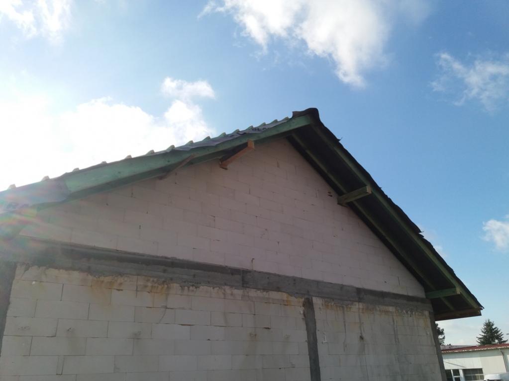

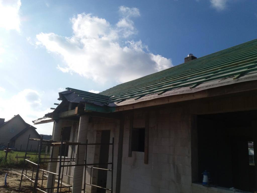

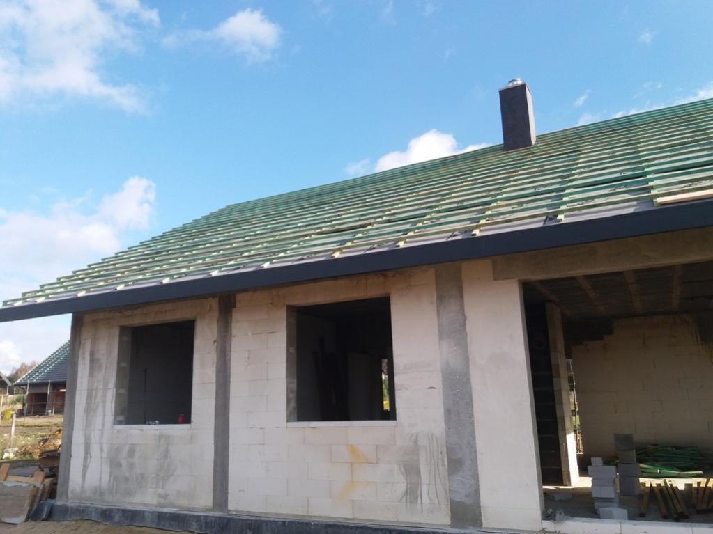

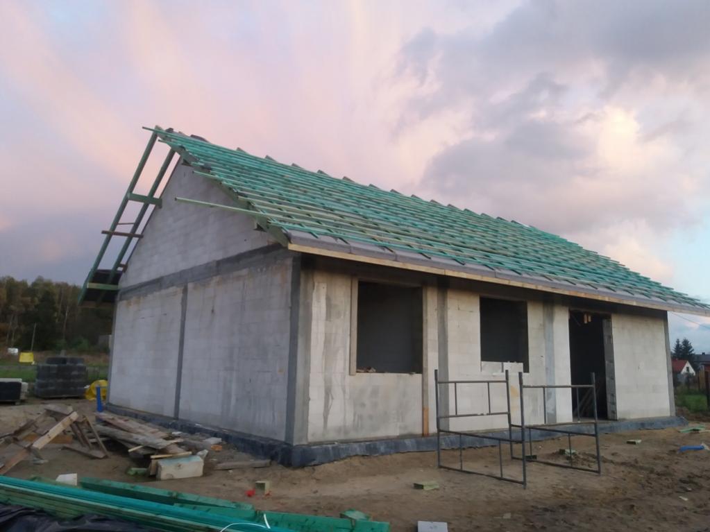

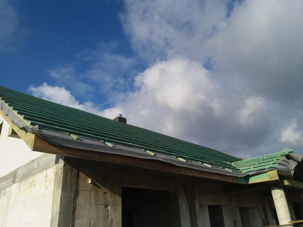

Niestety tutaj nasza praca się skończyła na obecną chwilę... nie znamy się na kryciu i obróbkach ale udało się do krycia zorganizować górali z Jabłonki, ojciec z synem, legalna firma.... robotę robią mega dokładnie i perfekcyjnie, nie są drodzy bo tylko 15 zł za m2 blachodachówki i 12 zł za mb obróbek ale jak patrze co oni na dachu wyprawiają to ja za 100 lat się tego nie nauczę... mogę polecić każdemu z czystym sumieniem... w czwartek przyjeżdżają okna, będzie fotorelacja... -

Na dach leci membrana i blachodachówka Germania z blachotrapezu, w sumie wszystko u nich kompleksowo zakupiłem... -

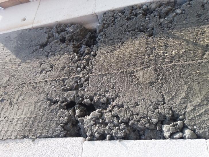

Mimo że było wibrowane obstukiwane i odprawiane modlitwy w jednym miejscu pojawiły się raki, ale zaprawa CX5 załatwiła sprawę. Układanie stropu odbyło się bez większych problemów, przynajmniej tu się wymiary zgadzały, strop lany w bardzo ulewny dzień ale udało się wstrzelić w czterogodzinną przerwę jak nie padało... strop podpierany wypożyczonymi podporami i belkami, fajna sprawa, można precyzyjnie wyregulować i cena też nie powala... Po 5 dniach ciąg dalszy murowania... ...że pogoda coraz gorsza tempo na budowie się zwiększyło, przyjechała więźba oczywiście mokra, ale szybko poszła na dach...
