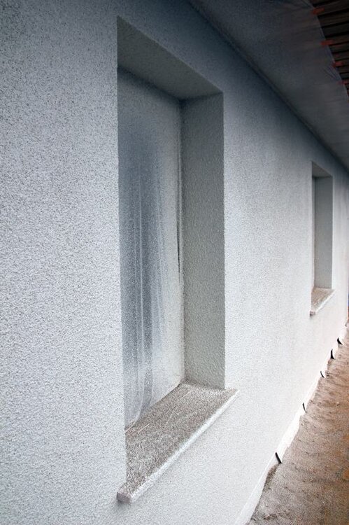

Dom na płycie, energooszczędny, projekt i wykonanie własne.
Sadysta odpowiedział Sadysta → na topic → Dzienniki budowy - dzień po dniu
Malowałem wałkiem, krycie bardzo dobre. Można pokryć przy pierwszej warstwie, producent jednak zaleca co najmniej dwie. Niestety przy baranku natryskowym 2mm, farby "troszkę poszło"- 651 odpowiedzi

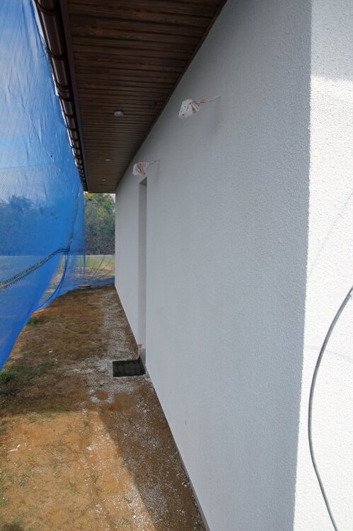

Malowanie elewacji. Farba elewacyjna Ceresit CT 49 "silikonowa", kolor Savanne 2. Na 125m2 pomalowanej dwa razy powierzchni zużyłem 72 l farby (5 wiader po 15 litrów, 3 litry zostały).- 651 odpowiedzi

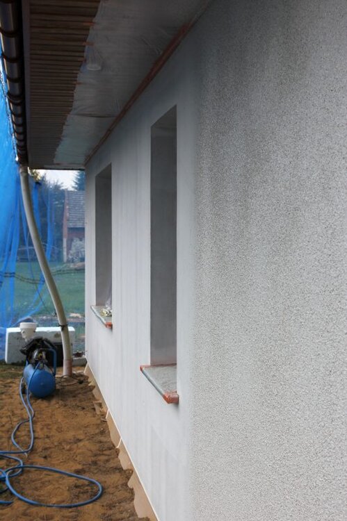

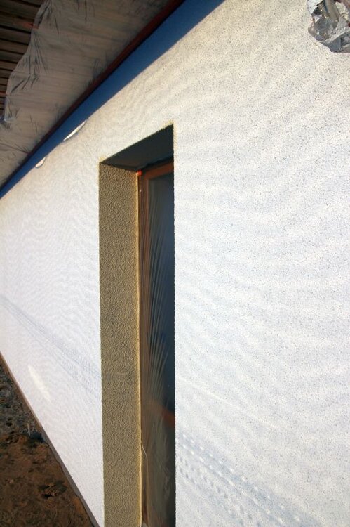

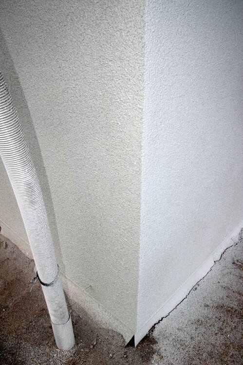

Podsumowanie tynkowania elewacji. Tynk natryskiwałem sam, można wykonać to w jeden dzień 125m2 Ja robiłem to w dwa dni z powodu wysokiej temperatury. Najwięcej czasu marnujemy na "dojrzewanie" wymieszanego tynku. Zachęcam do kupienia dodatkowego worka i poćwiczeniu natrysk, oczywiście nie na Waszej elewacji. Siatka osłaniająca oczywiście tak, mogłem kupić bardziej gęstą.- 651 odpowiedzi
