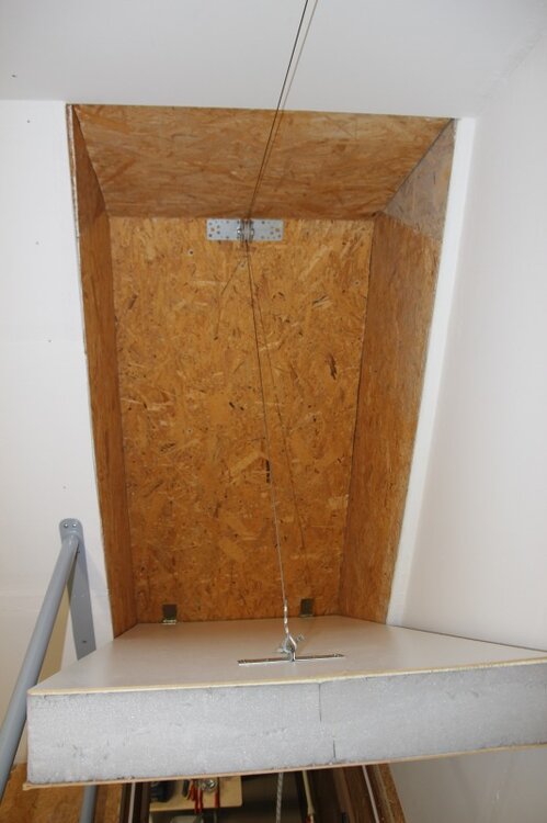

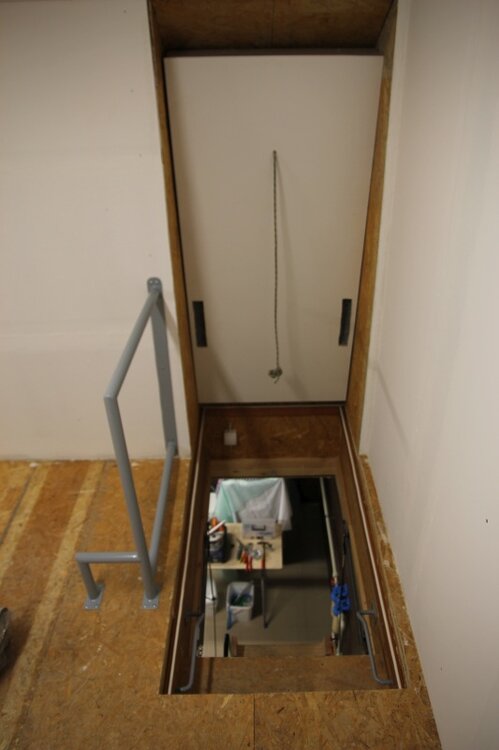

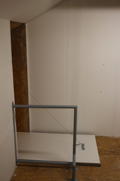

Dom na płycie, energooszczędny, projekt i wykonanie własne.

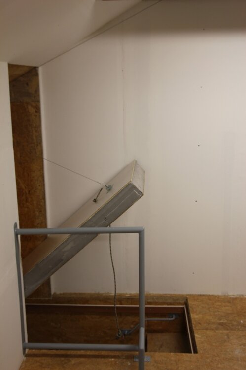

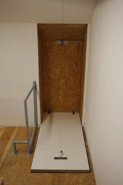

Sadysta odpowiedział Sadysta → na topic → Dzienniki budowy - dzień po dniu
Właz na poddasze. Zrobiłem barierkę i uchwyty, żeby było bezpiecznie. Sam strych pozostanie już w takim stanie.- 651 odpowiedzi
Dodatkowa klapa 10 cm XPS, wklejona między dwie 3 mm płyty HDF. Przeciwwaga. Całość płynnie się otwiera i zamyka, rolki łożyskowane. Docisk klapy do uszczelki pod własnym ciężarem wystarczy.- 651 odpowiedzi

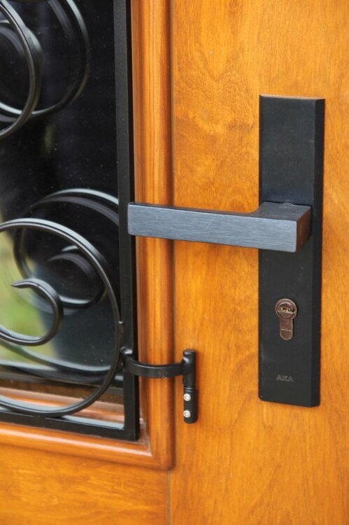

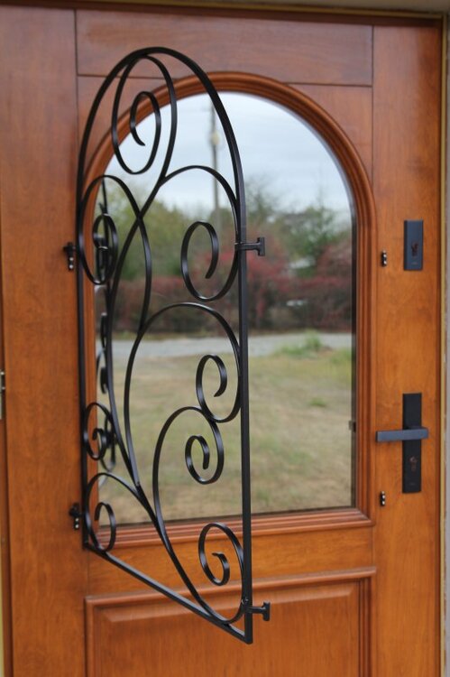

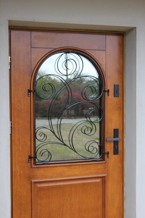

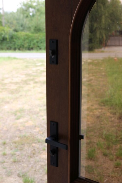

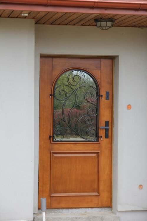

Zrobiłem kratę ozdobną do drzwi, wyszło tak jak planowałem z czego się cieszę. Wspólnie z żoną ustaliliśmy lekką formę i tak zostało- 651 odpowiedzi
