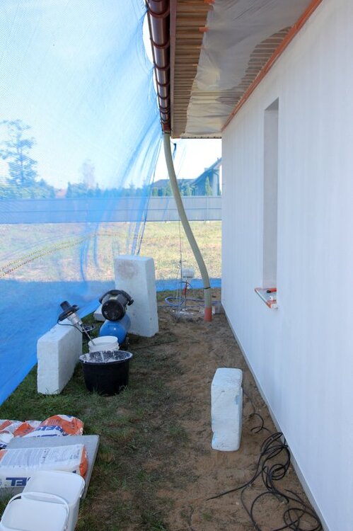

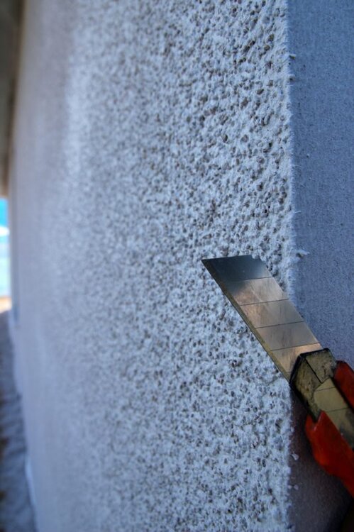

Cienkowarstwowy tynk mineralny baranek 2 mm. Kreisel 062 biały, może pomaluję. Zużyłem 13 worków na 125m2 Jeden dodatkowy worek zużyłem na próby i ustawienia ciśnienia. Ostatecznie tynkowałem przy ciśnieniu 3,5 bar i dyszy na pistolecie 8 mm.- 651 odpowiedzi

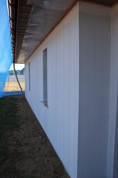

Na budowie przygotowanie do tynkowania elewacji. Folia na podbitkę, okna i drzwi. Na zewnątrz siatka. Fotografie wykonane po gruntowaniu.- 651 odpowiedzi

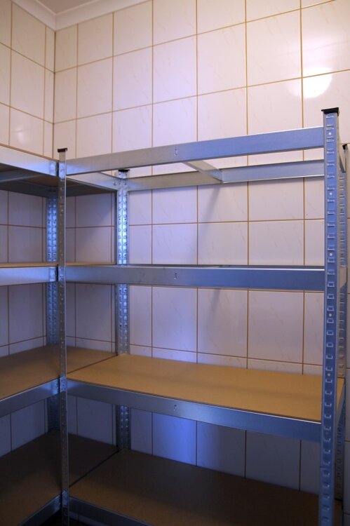

Regały do spiżarni. 180x90x40 cm i 180x80x40 cm. Podawane obciążenie półki 220 kg i 160 kg. Po skręceniu razem regałów "może być"- 651 odpowiedzi

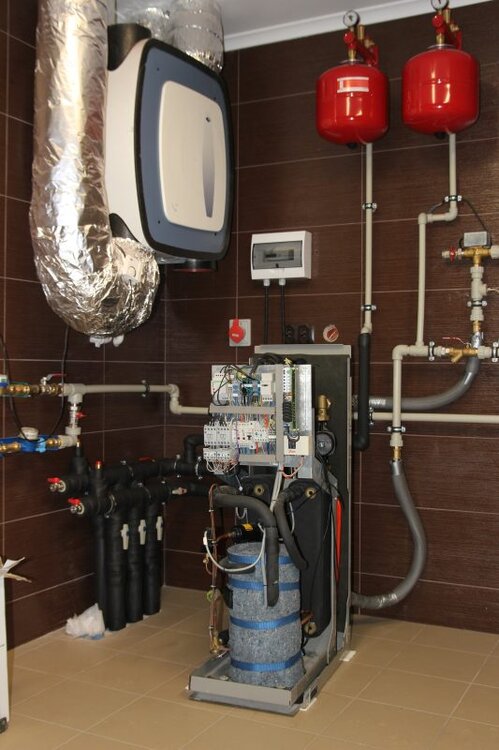

Pompa ciepła... Na dole godzina pracy górnego źródła (CO) z grudnia 2018 roku. Godzina pracy dolnego źródła, również z grudnia (pierwsze dni pracy). Temperatury po wymianie pompy obiegowej na "większą" Kolejne biegi pompki: 1, 2, 3 (początek stycznia). Obecnie pracuje na 3. Pompa odpalona w grudniu 2018 roku. Płyta i cały dom osiągnął stabilną temp w 24 godziny ! Zaczynałem od 16 i skończyłem na 20 stopniach C. Tyle się naczytałem o tygodniowym "rozbujaniu" takich domów, a tutaj taka niespodzianka. Potem jeszcze trochę się pobawiłem, doszedłem do 23 stopni C w domu. Wyłączenie ogrzewania na dwa dni spadek temperatury o około 0,5 stopnia C - świetnie. Te zabawy jeszcze w taryfie G11, G12w - od stycznia 2019. Sterowanie w zasadzie tylko czasowe, sztywno od godziny 2 do 6 rano (zawsze tylko jeden start). Codziennie 4 godziny co daje 21 stopni w domu. 4 godziny pracy pompy ciepła wraz z obiegowymi = 8,4 kWh w tym czasie na ciepłomierzu otrzymuję wynik 34 kWh. COP = 4 (około) przy obecnie DZ 2,2 / -1,5 i GZ 30 / 24 stopni C (po 4 godzinach). Liczyłem na lepsze temperatury DZ, gdy je robiłem grunt, glina bardzo mokro - trudno. Jak na leciwą pompę ciepła wynik dobry i taki mi wystarczy. Teraz wiem, nawet po awarii i rezygnacji z pompy ciepła (oby nie), będę w stanie ogrzać dom czystym prądem. Styczeń 2019 zużycie energii elektrycznej 28x8,4=235,2 kWh (to daje około 60 zł). Gdybym grzał "czystym prądem" 28x34 kWh=952 kWh (dałoby to 240 zł). Oczywiście nie mam jeszcze CWU, to będzie pewna kwota. Liczę samo ogrzewanie i jestem zadowolony z niskiego kosztu i wiem, że zmieszczę się w "tanim czasie" nawet w największe mrozy.- 651 odpowiedzi

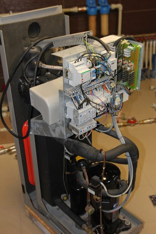

Popa ciepła... Z filcu wykonałem "czapkę" na sprężarkę w celu redukcji hałasu. Pompa nie miała obudowy. Zrobiłem osłonę z blachy i wykleiłem 32mm matą kauczukową ACE Armaflex (wygłuszenie).- 651 odpowiedzi

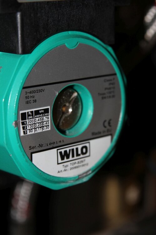

Pompa ciepła... Wymieniłem pompę obiegową górnego źródła. Była za "słaba" do mojej podłogówki. Nowa, tania pompa obiegowa.- 651 odpowiedzi

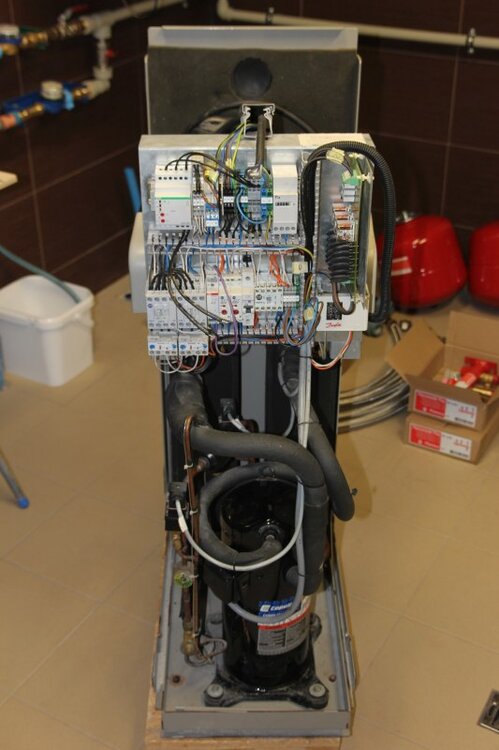

Pompa ciepła Ochsner GMSW 11 Pompa ma 18 lat, stała sobie i czekała na mnie. Kupiłem ją kilka lat temu, podobno nie pracowała wcześniej. Dlaczego ? Dlatego, że tanio, prosta w konstrukcji i o odpowiedniej mocy (dla mnie). Po 18 latach brakowało czynnika więc uzupełniłem i ruszyła. Tak, tak lekki stres był (zabytek). Niecałe 2 miesiące działa i oby tak dalej.- 651 odpowiedzi
