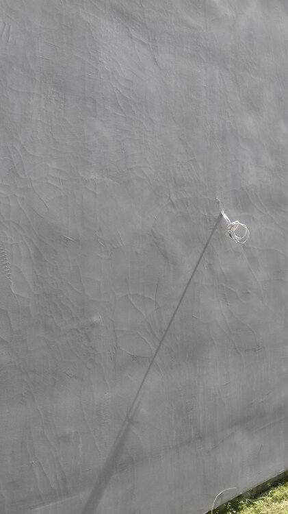

Kończę elewację. Finalnie miała pójść siatka z klejem raz jeszcze i wykończenie tynkiem. Co się okazało...to co jet położone teraz można oderwać jedną ręką, całymi płatami, tak więc zdjęcie siaty z klejem do gołego styropianu na jednej ścianie zajeło może z 15 minut. Wysłałem zdjęcia do Sempre. Ciekaw jestem ich kolejnych technicznych wywodów -

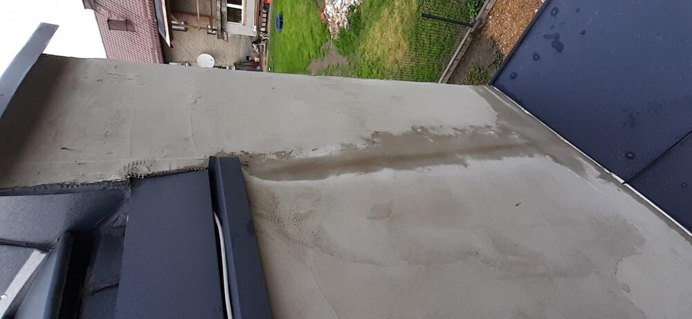

Niestety...na etapie wyboru projektu uaprłem się na dom z dachem bezokapowym i jeszcze do tego z ogniomurami- bo tak mi się to wizualnie skłądało. Teraz już bym tego błędu nie popełnił i spać przez to nie mogę. Bedę na dniach kończył elewację ale mam problem ponieważ po kazdym deszczu pomiedzy polacią a ogniomurem leci mi woda na elewację. Był dekarz, wymienił nawet całe obachowanie na ogniomurze aby zakład wystawał co najmniej 3-4cm a "łuna" wody po każdym deszczu i tak zostaje. Dekarz oczywiście zrzuca to na odwieczny problem ogniomurów, a ja twierdzę że coś jednak spier***. Wydaje mi się że rynne zrobił za krótką i później musiał rzeźbić z opierzeniem blachą. Zerknijcie proszę na te zdjęcia. Może jest jakiś sprywtny patent, mała rynna którą można pod ogniomury podłożyć i skierowaćwodę do rynny. Z góry dzięki za sugestię.

Będę kończył elewacje w tym roku, ale nie będę przesadzał. Jeszcze raz siata + klej.i wykończenie. Aktualna sytuacja w sumie się nie zmieniła. Nic po zimie więcej nie popękało tak więc mikropęknięcia widać tylko w deszczu. -

To jest właśnie kluczowe pyttanie: co się tej elewacji stało ? Jakby od razu poszedł tynk to bym nawet nie wiedział co jest grane. Klej spękał i ponaprężał się tak że spowodował takie zgrubienia. Siatka nie wystaje, to na zdjęciu to przetarcie po pacy a nie siatka Figter mnie zmotywował dzisiaj żeby powalczyć z SEMPRE i reklamować ten klej. Pójdzie pismo. O efektach będę dawał znać. -

Jesteśmy umówieni na początek października. Zobaczcie co się dzieje z elewacją po 3 miesiącach ? Co to w ogóle jest ? Nie było tego wcześniej. -

czyli same pęknięcia nie są wynikiem jakości kleju tylko zbyt grubej warstwy ? Więc w zasadzie jakikolwiek dobrej jakości byłby materiał- za grubo położony i tak pęknie. -
