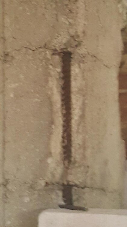

Witajcie, kupiłem budynek no i smucą mnie podciągi i słup.. Mianowicie beton został źle zwibrowany (lub nie zwibrowany). Budynek wybudowany w latach 90. Nie użytkowany na stan dzisiejszy. Konstrukcja wydaje się solidna. Czytałem że ceresit ma produkt CD 30 i można nim naprawić. Możecie pomóc i powiedzieć czy wystarczy uzupełnić ubytki zaprawą cementową czy też użyć innych metod (jakich?)? Dziękuję za pomoc. AF
