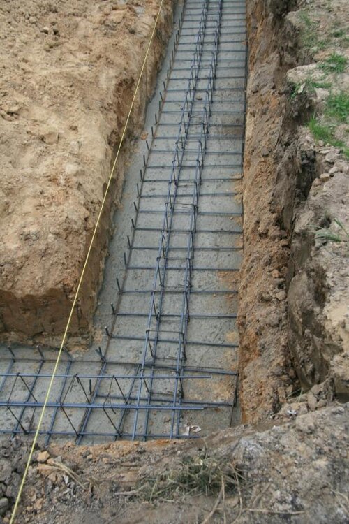

Tak też się zastanawiam czy czasem skoro jest to ława robiona w gruncie to czy czasem nie powinna być osłonięta od gruntu folią? Ktoś może zna jakieś wytyczne dotyczące łączenia fundamentów? Chodzi mi o normę lub dokument aby pokazać wykonawcy.

Ok, tak też myślałem. Kierownik oglądał zbrojenie jak robili ale nie jak zalewali. Czy są jakieś normy, wytyczne które piszą jak należny wykonać zbrojenie na łączeniach? Co w takim wypadku można jeszcze zrobić? Z czym wiąże się zrobienie takiego zbrojenia?
Tak, ale mamy jak mamy. Czy jest to zrobione zgodnie ze sztuką budowlaną?
Witajcie, tak patrzę na zdjęcia które robiłem jak ułożyli mi zbrojenie ławy przed zalaniem betonem i widzę że budowlańcy nie łączyli zbrojenia na każdym przecięciu tylko położyli jedno na drugie (czyli w narożnikach i przesunięciach ściany). Czy powinni łączyć zbrojenie? Gdzie mogę znaleźć informacje że należy łączyć zbrojenie ław? Czy odebrać -zapłacić - za takie zbrojenie? Pozdrawiam AF
