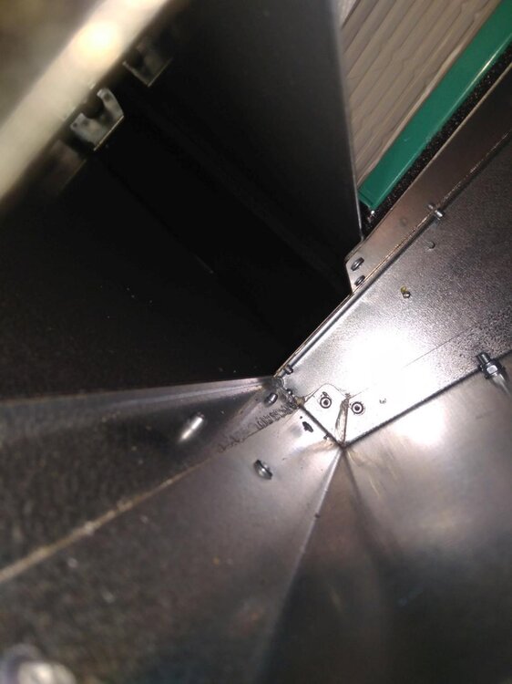

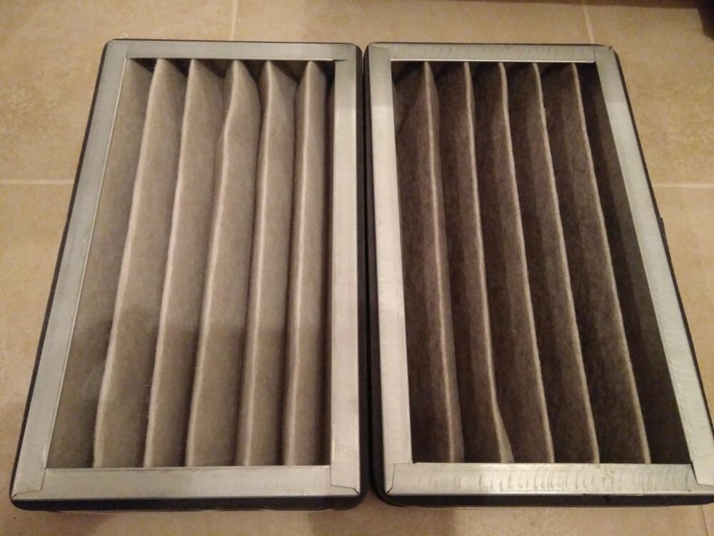

Wczoraj wyjąłem jeszcze raz filtry i sprawdziłem je, wg mnie są ok, reku tez nic nie alarmuje. Zdjęcie macie. Sprawdziłem tace na dole reku - czyściutka i nie ma tam ani grama wody ani też lodu. Zdjęcie tez jest, choć tam trudno zrobić. Wymiennik czysty... Filtr kulowy założony tak jak w zaleceniach. Wietrzenie min raz dziennie, słychać, że syfonem schodzi woda ale tylko kilka sekund. Reku zresetowany. CF działa. Temperatury nadal takie do duszy trochę... Reku stoi w pomieszczeniu z pompą ciepła, tam jest ok 15 stopni , niektórym stoi na stychu i mają lepsze temperatury... [ATTACH=CONFIG]408361[/ATTACH]
- 2 963 odpowiedzi
