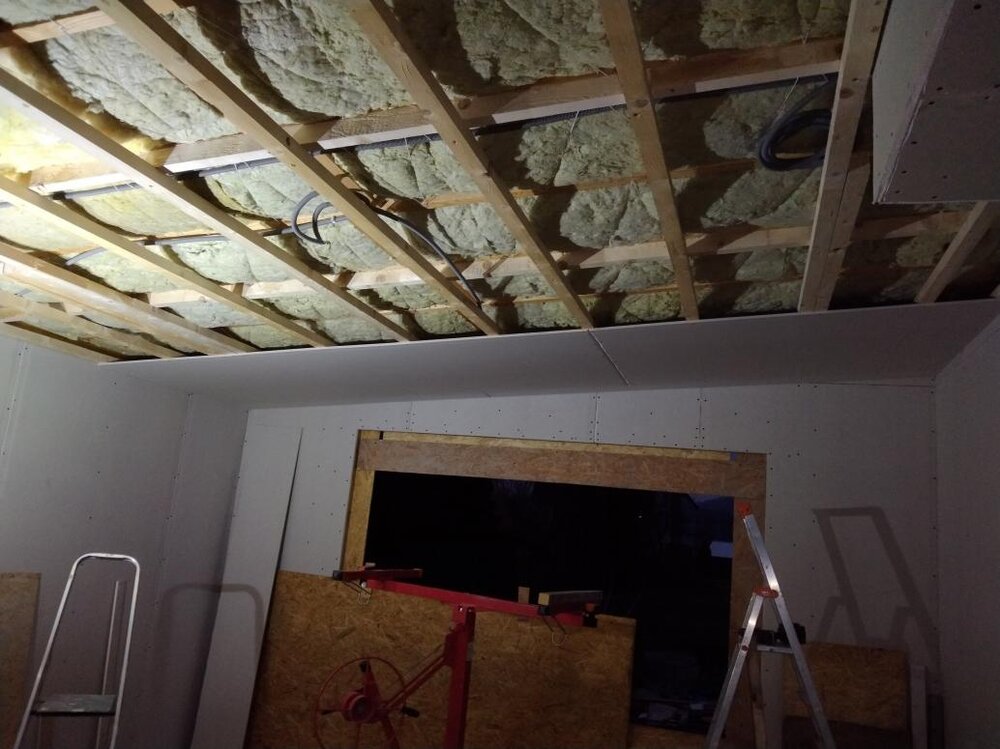

Kręcę płyty do sufitu, zaczynam od kawałków 14,5cm aby w narożniku było równo to zdjęcie robię o 15.27, kręcę następny rząd płyt i fotkę robię o 16.09 czyli było jasno a potem już ciemno, następnie kręcę jedną płytę i już jest zupełna ciemnica na polu po zaledwie 25minutach. Niestety takie uroki pracy o tej porze. Mało wkrętów miałem więc musiałem kręcić płyty paroma a potem dokręcić brakujące- 630 odpowiedzi

Zrobiłem też konstrukcję do obudowy rury wentylacyjnej i podgląd na cały sufit od strony okna i bramy do sufitu gdzie będzie brama dokręciłem dodatkowe łatki by potem do nich przymocować szyny od bramy. Kręcenie płyt zacząłem od obudowy rury- 630 odpowiedzi

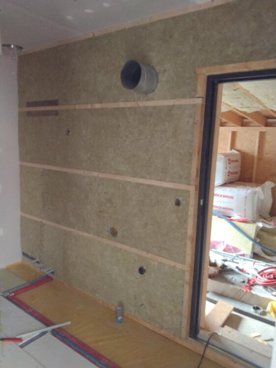

Następnie trzeba było kręcić płyty gk więc zacząłem od płyty przy oknie , potem kolejne i na następnej ścianie wełna i płyty do belek stropowych przykręciłem łatki by potem do nich krzyżowo przykręcić łatki pod płyty gk następnie dałem wełnę w ściany na prawo od miejsca gdzie będzie skrzynka na prąd oraz w miejsca koło otworu na bramę i przykręciłem płyty , To był czwartek 24 listopada a w sobotę koło południa przyjechał elektryk (w końcu) i uzbroił skrzynkę. On jak robił to ja kręciłem łatki do sufitu a trochę tego było. Oczywiście wcześniej musiałem sobie zaznaczyć gdzie te łatki kręcić. Tu postanowiłem że łatki dam co 43,3cm. Zostało mi sporo wkrętów na 20cm (tych co miałem do kołkowania styro) więc je wykorzystałem do kręcenia łatek. Trochę długie ale jakoś poszło.- 630 odpowiedzi

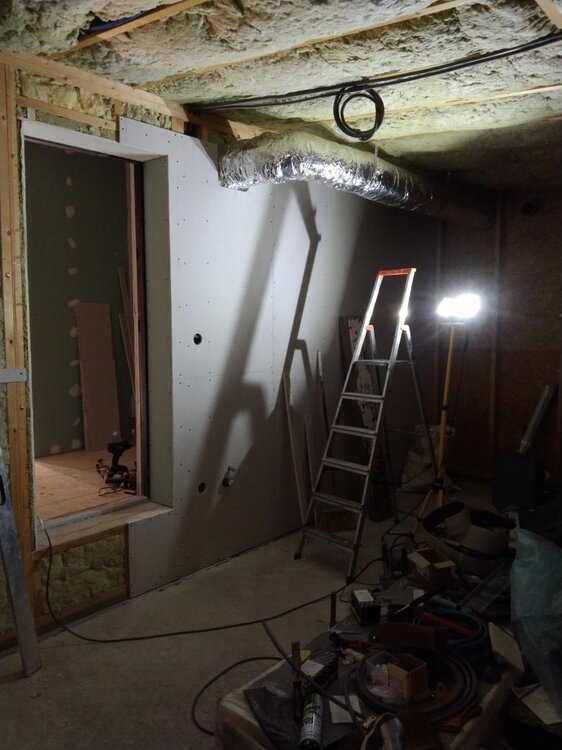

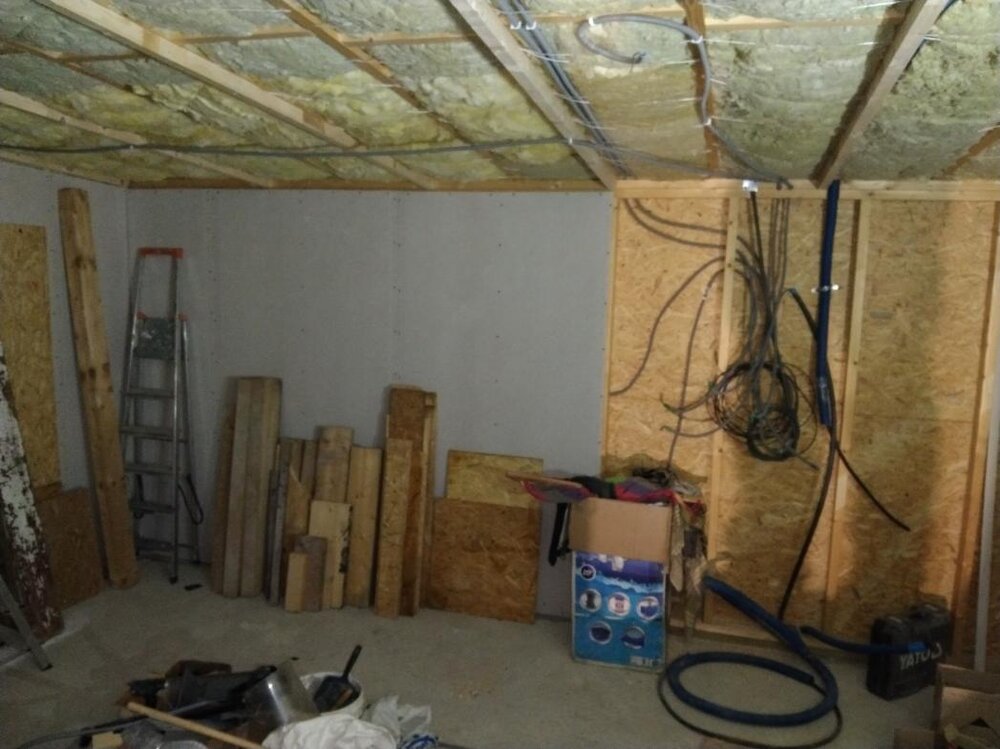

w suficie garażu dałem wełnę tam gdzie jej nie było i to zasznurkowałem potem ciągłem kable elektryczne do gniazdek i na zewnątrz do oświetlenia balkonu i gniazdka na polu. Na elektryka nie mogłem się doczekać więc samemu to musiałem robić, ale też filozofii w tym nie ma więc działałem. Po to by móc potem spokojnie zamknąć ściany. Myślałem jeszcze by przewody ciągnąć po ścianach w korytkach, ale by to było bez sensu, tym bardziej że przewody miałem w peszlu a korytka by trzeba było dokupywać i kombinować. Tak więc z wełną zacząłem od ściany z oknem . Można powiedzieć że niektórzy na dom dają 20cm izolacji a ja to mam w garażu, 10cm styro i 10cm wełny w ścianach. Normalnie to nie jest potrzebne, ale jak mam to dam, oraz liczę że dzięki temu jak będę potrzebować coś w garażu robić w zimie to szybciej się mi nagrzeje. Pożyjemy, zobaczymy.- 630 odpowiedzi

Po pomieszczeniu gospodarczym, wziąłem się za garaż. Co prawda z garażem się nie śpieszy, ale potrzebne jest mi w nim miejsce. Dużo różnych rzeczy mam położone po całym domu, potem jak chce coś zrobić to najpierw muszę zrobić porządek, czyli jedne rzeczy przełożyć do innego pomieszczenia i tak w kółko. Dodatkowo w kuchni leży (spoiler: leżało) sporo płyt gk na garaż. Aby się ich pozbyć to najlepiej jest je użyć do zapłytowania garażu, przy okazji wełnę (której trochę zostało) da się w ściany i w ten sposób zrobi się więcej miejsca. Tak więc zacząłem od wyprowadzenia rurki z zimną wodą do garażu i na zewnątrz budynku pod jakiś kranik zostało mi parę kawałków rurki fi25 wiec z tego to zrobiłem. Na razie przymiarka a potem to zgrzałem, poprowadziłem kable elektryczne do gniazdek i światła, następnie wypełniłem ścianę wełną i przykręciłem płyty gk . Nosiło mnie to już od jakiegoś czasu ale wiecznie to przeciągałem w czasie. Jak robię jakiś jakby kolejny nowy etap to przez obawę czy wszystko mam zrobione do tej pory, to przeciągam to ile wlezie. Ale czasem przychodzi na mnie jakby jakieś objawienie czy coś że czuję że należy to robić i to robię. Nie ma kto mi mówić kiedy co powinienem robić i jak to robić, więc wszystko robię na bieżąco i tak jak mi się wydaje że powinno być zrobione. Nie raz nie wiem jak coś zrobić, jak ugryźć dany temat, nie mogę nigdzie znaleźć informacji jak to zrobić więc tego nie robię i robię inne rzeczy, aż mnie oświeci jak coś zrobić, na zasadzie masz łeb na karku to go używaj. Też przeciągałem w czasie zakotwiczenie konstrukcji garażu do fundamentu, do tej pory wszystko trzymało się na podwalinie którą przybiłem gwoździami szybkiego montażu o których kiedyś wspominałem. Tak to w garażu zrobiłem miałem różne kątowniki, różnej długości więc dwa najdłuższe które miałem dałem do przytwierdzenia ściany z bramą garażową. A inne na innych ścianach. Szczerze mówiąc kątownik na pierwszym zdjęciu wystarczy, nie ma sensu przepłacać na większe które są znacznie droższe. Nie pamiętam jakie to były koszty bo to kupowałem dwa lata temu, a nie ma to znaczenia. Ten mniejszy kątownik ma otwór o średnicy 10mm. Kotwa mechaniczna którą używałem ma średnicę 12mm i od razu uprzedzam, że rozwiercenie otworu na 12mm jest za małe, musi być przynajmniej większy o 1mm od średnicy śruby bo inaczej nie przejdzie kotwa. Niby do kotwienia wystarczy sama kotwa i podkładka, ale z kątownikiem jest przy okazji chwycony słupek ścienny, co lepiej trzyma całą konstrukcję.- 630 odpowiedzi

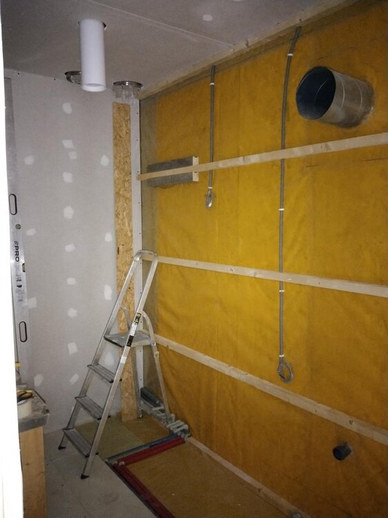

Na dole wziąłem się za dokończenie pomieszczenia gospodarczego, czyli po montażu drzwi i uszczelnieniu ich przykręciłem łatki do ściany też przykręciłem wzmocnienie na rekuperator. Potem wypełniłem to wełną zostały mi dwie płyty osb więc je przykręciłem jako pierwsza warstwa a następnie płyty gk zielone- 630 odpowiedzi

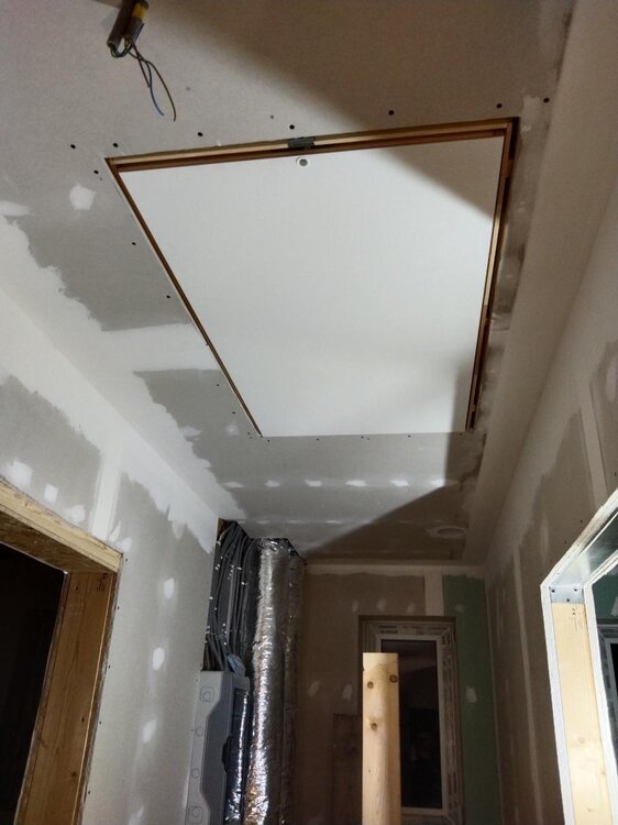

Dawno nie pisałem, po spoinowaniu pokoi przyszedł czas na korytarz, następnie zamontowałem schody strychowe potem spoinowałem łazienkę większą. W połowie października brat, tata i wujek co robią w wodociągach i drugi brat przyjechali pomóc mi zrobić kanalizację. W piątek popołudniu zaczęli część a w sobotę się dokończyło. Pan z budżetówki przyjechał odebrać i można było zasypywać. Niestety ale nie robiłem fotki jak był wykop przed zasypaniem, ale z drugiej strony nie różni się wiele od innych tego typu wykopów. Fotkę mam jedynie po zasypaniu- 630 odpowiedzi
