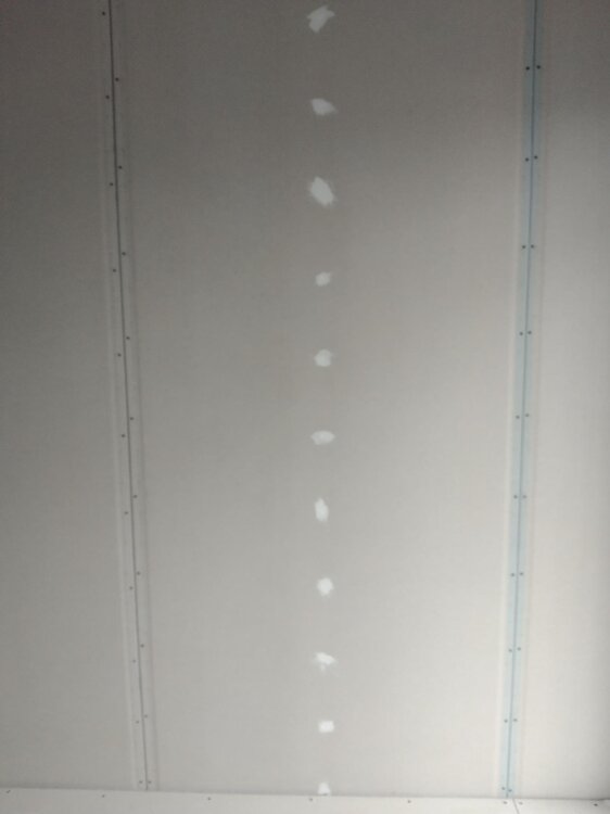

Na górze brat zaspoinował wszystkie pokoje, czyli nałożenie na profilowane krawędzie siateczki samoprzylepnej z włókna i potem wypełnienie tego masą, oraz pierwsze wypełnienie ciętych krawędzi. Następnie postawiłem szkielet działówki między łazienką a wiatrołapem oraz zgrzałem rurki potem rurki do prysznica i wypełnienie wełną- 630 odpowiedzi

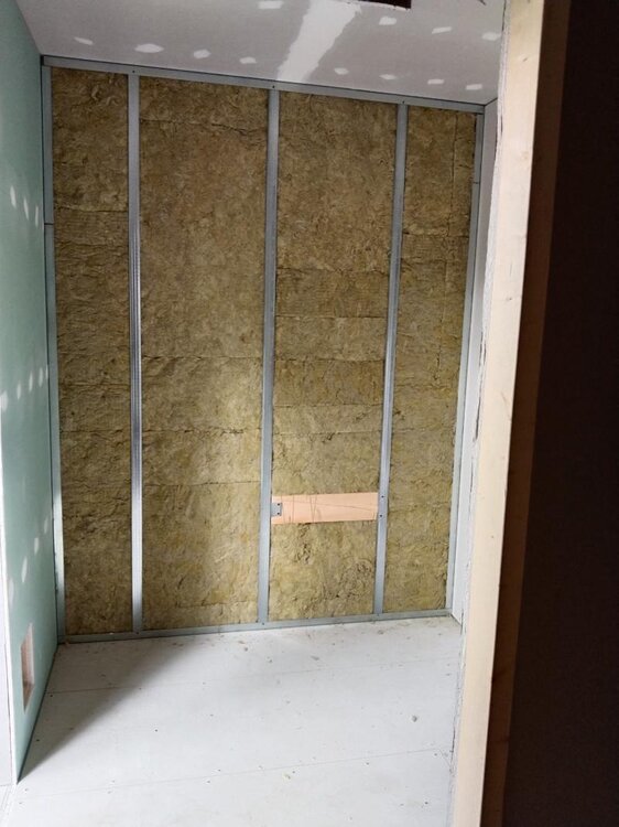

w piątek 9 września przyjechali do mnie dwóch braci i jeden na górze spoinował płyty na pierwszy raz a z drugim stawiałem działówki na dole. Najpierw działówka do pomieszczenia gospodarczego czyli profile i podwójne płytowanie, a potem działówka która tworzy korytarz, czyli kolejne profile i podwójne płytowanie z jednej strony, a potem jeszcze z bratem przykręciliśmy profile sufitowe i musiał się zbierać do domu popołudniu. Mi najbardziej była potrzebna pomoc w przykręceniu profili do sufitu, bo samemu się to ciężko robi, szczególnie wymierza gdzie zrobić otwory pod kable które trzeba wywiercić. Samo przykręcenie profili do sufitu samemu też jest kłopotliwe i we dwóch się to fajnie robiło, przy okazji było szybciej.- 630 odpowiedzi

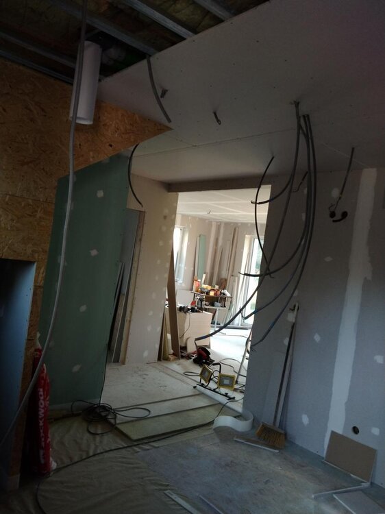

widok na dół ostatniej części do zrobienia gdzie będzie wiatrołap, pom.gosp., łazienka i korytarz przed płytowaniem sufitu najpierw zapłytowanie ściany potem wziąłem się za sufit jak zwykle byłem pełen obaw przed zamknięciem sufitu. Niczego nie byłem pewien, a budowę trzeba pchać do przodu, a ograniczenia i lęki czy na pewno wszystko zrobiłem jak należy, trzeba przezwyciężyć. Po prostu nie martwić się na zapas tylko robić. Łatwo się mówi może komuś kto nie jeden dom zbudował, ale jak ktoś jest świeży w temacie i ma pełno obaw, tym bardziej że nie ma kto mu podpowiedzieć że tak może być, to nie jest łatwo zaczynać kolejny mały etap. Ale potem sobie mówię że co ma być to będzie i działam. Na ostatnim zdjęciu widać skrzynki elektryczne, musiały być dwie bo się wszystko nie mieściło. Że też elektrycy potrafią to wszystko w niej podłączyć jak należy i się w tym nie gubią. Ja patrząc na to dostaję oczoplonsu, ale nie muszę się na wszystkim znać. Dobra idę na budowę- 630 odpowiedzi

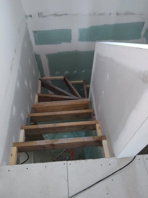

Szczerze mówiąc nie zauważyłem aby mi coś ograniczała ta ściana, a dzięki niej czuję się bezpieczniej chodząc i wiedząc że jest się w razie czego o co oprzeć. Długość stopnia prostego robiłem na 26cm a wysokość 17,9cm, niektóre 18cm bo tak wychodziło z wysokości do stropu. Zabieg też jest dość wygodny, a o niego miałem największą obawę. Rysowałem to i sprawdzałem aby długość była odpowiednia. Wyszło mi to podobnie do tego jak wyglądało to w projekcie więc chyba będzie dobrze.- 630 odpowiedzi

widok z góry i na to płyta OSB gr.22mm na razie płyty są położone, kręcić je będę później, ale idzie wychodzić na górę bez problemu. Dobrze się wychodzi, nawet teściowa która jest wymagająca co do wygody chodzenia po schodach ocenia że są bardzo wygodne. Potem robię kawałek podłogi, przy okazji widok na schody z salonu , strasznie dużo roboty było z przycięciem wszystkiego. Ciężko było, ale jakoś poszło choć wiele dni to zajęło. Nie jest łatwo zrobić schody, tym bardziej ze nigdzie nikt nie pokazuje jak je zrobić. Improwizowałem, a że wygląda mi to na dość stabilne, to myślę że będzie ok. Ciężko chodzę po schodach i testuję jak się trzymają. Wiele osób pytałem jak się im chodzi po nich (tych co mnie odwiedzali) i jak na razie nikt nie zgłaszał niczego niepokojącego. Ogólnie to planuję kleić panele podłogowe na schodach temu je robię tak jak robię. Cały materiał miałem więc przynajmniej parę tysi zaoszczędzone na jakieś wystawne schody.- 630 odpowiedzi

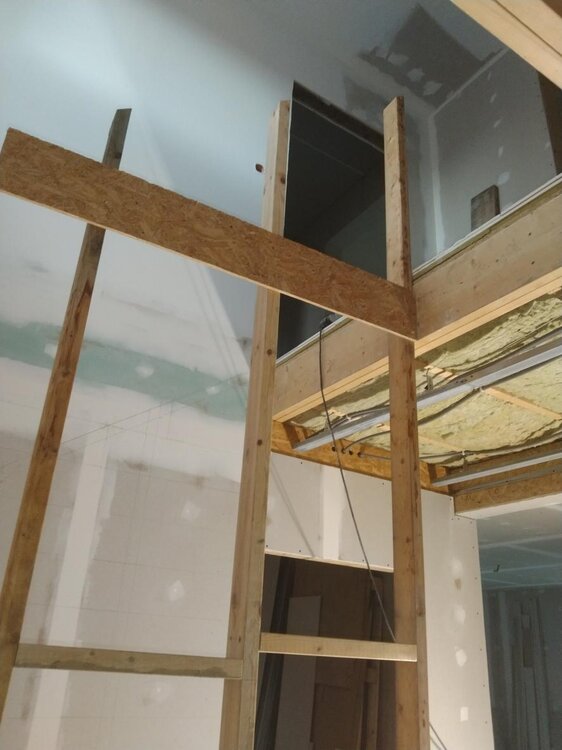

Odwlekany moment zrobienia schodów wreszcie musiał przyjść, ale zanim je fizycznie zrobię to muszę rozebrać podest roboczy, a zanim go rozbiorę, to musiałem jakby zrobić tą wnękę na schody na piętrze na gotowo razem z malowaniem, bo potem nie wyobrażam sobie by się bawić w szpachlowanie na drabinie opierając się o ściany. Da się, ale po co się męczyć? Więc spoinuję i gładzę ściany do malowania używam białej farby lateksowej, ale zanim malowanie to akryluję narożniki, potem całe ściany pokrywam gruntem pod farby lateksowe, następnego dnia biorę się za malowanie pierwszą warstwą farby, ale patrzę a tu w narożnikach jest farba popękana. Kurde, ale byłem zdziwiony o co chodzi. Jadę na skład i szukam lepszego akrylu, są niby takie typowo pod farby lateksowe. Więc na to co jest jeszcze raz nakładam akryl, czekam dwa dni aby dobrze wyschło, bo może za szybko wziąłem się za malowanie. Dla pewności jeszcze raz daję grunt lateksowy w narożniki i też czekam dzień, aż dobrze wyschnie. Następnego dnia widzę że jest sucho jak należy i biorę się za malowanie. Następnego dnia zadowolony patrzę jak ładnie zrobiłem, a tu zaś farba popękana. Robię fotki i pytam kolegów czy się spotykali z taką sytuacją. Nikt nie wiedział co to może być za problem. Mam do was pytanie, czy ktoś z was ma pomysł dlaczego farba pęka w narożnikach jak na moich zdjęciach?- 630 odpowiedzi

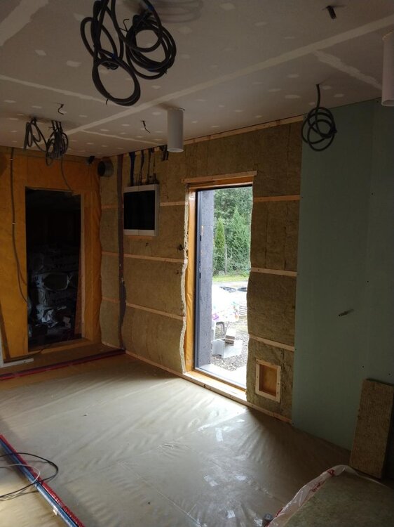

Jeszcze parę fotek co było na pokoje z korytarza na piętrze tą ścianę z pełna ilości kabli bałem się zamknąć do samego końca, czy na pewno wszystko jest, czy czegoś nie zapomniałem, w ścianę wewnętrzną nośną dawałem 10cm wełny. Ogólnie to płyty gk jak kręciłem do tej ściany to na niej była płyta osb więc gk kręciłem do osb. Za pierwszym razem spróbowałem gk przykleić do osb klejem w pianie, ale nie za bardzo to idzie dobrze docisnąć samemu i miałem wrażenie że zrobi mi to więcej szkody niż pożytku, więc kręciłem je wkrętami ale o długości 25mm by w razie czego nie wkręcić się którymś do kabli. Górę jak zapłytowałem to była druga połowa marca i wtedy zszedłem płytować dół. Niektórzy się dziwili że najpierw robiłem płyty na górze a potem na dole, ale tak było łatwiej i nie musiałem się przejmować że jest na dole mało miejsca do przenoszenia płyt jakbym zrobił działówki na dole. Też wszystkie płyty musiałem wciągać przez otwór na schody. Jak ktoś przyjechał z braci i mi pomógł to było tak jak trzeba, ale wiele ich wciągałem samemu. Aby to zrobić samemu to paczkę wełny dawałem pod otworem na schody, na nią kawałek płyty osb i wsadzałem płytę gk opierając o strop. Oczywiście chciało mi się to przewrócić wybrzuszając w którąś stronę, ale wtedy podkładałem paletę po płytach podłogowych i jakoś mi się to trzymało, wtedy drabina na górę i wciągałem płytę na górę. Było to strasznie męczące i po 15szt już się miało dość mimo że przed tym też się miało dość. W sumie to cieszę się że mam to już za sobą. Niby szpachlowanie jest zdecydowanie lżejszą robotą, ale za to bardzo wkurzającą. Nie wiem jak niektórzy mogą to robić na co dzień. Jak sobie pomyślę ile z tym mam jeszcze roboty to mam ochotę zgubić klucze na budowę i tam nie wchodzić. Drażni mnie to szpachelkowanie. Ja tam wolę stawiać konstrukcję domku niż bawić się z gładzeniem ścian. Pociesza mnie myśl że kiedyś to skończę i będę miał spokój.- 630 odpowiedzi
