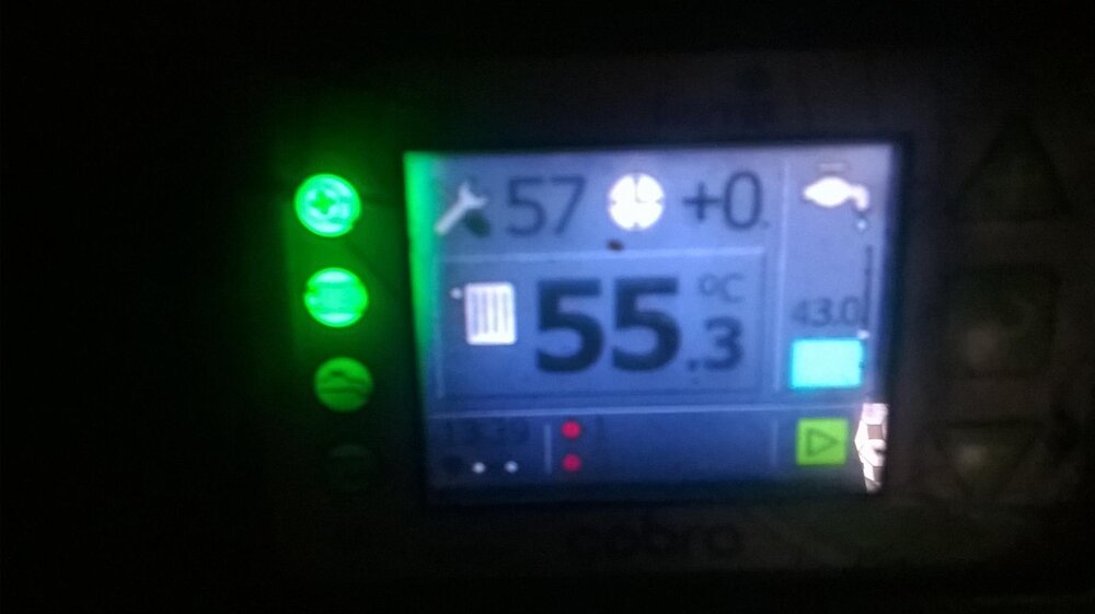

Używam od kilku tygodni nowego softu Co_v11_SC_11d Mam taką uwagę, pojawiają mi się na ekranie symbole dwóch zaworów trójdrogowych lub ikona telefonu (spider) Nie mam zamontowanego modułu aligatora ani moduł zaworu SPIDER GSM skąd zatem te komunikaty? Moje ogólne spostrzeżenia dotyczące nowszej wersji są pozytywne, ustawienia są bardziej prostsze niż we wcześniejszych wersjach
Mam pytanie do Timon120777: Używam od kilku tygodni nowego softu Co_v11_SC_11d Mam taką uwagę, pojawiają mi się na ekranie symbole dwóch zaworów trójdrogowych lub ikona telefonu (spider) Nie mam zamontowanego modułu aligatora ani moduł zaworu SPIDER GSM skąd zatem te komunikaty? Moje ogólne spostrzeżenia dotyczące nowszej wersji są pozytywne, ustawienia są bardziej prostsze niż we wcześniejszych wersjach
